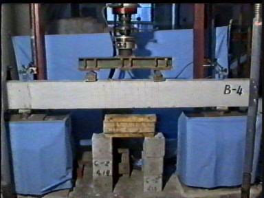

为了着重研究正截面的应力和应变规律,钢筋混凝土梁受弯试验常采用两点对称加载,使梁的中间短处于纯弯曲状态。如下图所示。在忽略自重的情况下,只受纯弯矩而无剪力,称为纯弯区段。在纯弯区段布置仪表,以观察加载后梁的受力全过程。荷载是逐级施加的,由零开始直至梁正截面受弯破坏。

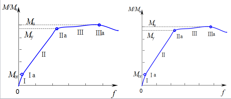

试验表明,钢筋混凝土梁从加载到破坏,正截面上的应力和应变不断变化,整个过程可分为三个阶段。

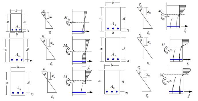

弹性受力阶段(Ⅰ阶段):混凝土开裂前的未裂阶段
从开始加荷到受拉区混凝土开裂,梁的整个截面均参加受力,由于弯矩很小,沿梁高量测到的梁截面上各个纤维应变也小,且应变沿梁截面高度为直线变化。虽然受拉区混凝土在开裂以前有一定的塑性变形,但整个截面的受力基本接近线弹性,荷载-挠度曲线或弯矩-曲率曲线基本接近直线。截面抗弯刚度较大,挠度和截面曲率很小,钢筋的应力也很小,且都与弯矩近似成正比。
在弯矩增加到Mcr时,受拉区边缘纤维的应变值即将到达混凝土受弯时的极限拉应变实验值εtu0,截面遂处于即将开裂状态,称为第I阶段末,用Ia表示。
带裂缝工作阶段(Ⅱ阶段):混凝土开裂后至钢筋屈服前的裂缝阶段
在开裂瞬间,开裂截面受拉区混凝土退出工作,其开裂前承担的拉力将转移给钢筋承担,导致钢筋应力有一突然增加(应力重分布),这使中和轴比开裂前有较大上移。
M0=Mcr0时,在纯弯段抗拉能力最薄弱的某一截面处,当受拉区边缘纤维的拉应变值到达混凝土极限拉应变实验值εtu0时,将首先出现第一条裂缝,一旦开裂,梁即由第I阶段转入为第Ⅱ阶段工作。
随着弯矩继续增大,受压区混凝土压应变与受拉钢筋的拉应变的实测值都不断增长,当应变的量测标距较大,跨越几条裂缝时,测得的应变沿截面高度的变化规律仍能符合平截面假定。
弯矩再增大,截面曲率加大,同时主裂缝开展越来越宽。由于受压区混凝土应变不断增大,受压区混凝土应变增长速度比应力增长速度快,塑性性质表现得越来越明显,受压区应力图形呈曲线变化。当弯矩继续增大到受拉钢筋应力即将到达屈服强度fy0时,称为第Ⅱ阶段末,用Ⅱa表示。
第Ⅱ阶段是截面混凝土裂缝发生、开展的阶段,在此阶段中梁是带裂缝工作的。其受力特点是:1)在裂缝截面处,受拉区大部分混凝土退出工作,拉力主要由纵向受拉钢筋承担,但钢筋没有屈服;2)受压区混凝土已有塑性变形,但不充分,压应力图形为只有上升段的曲线;3)弯矩与截面曲率是曲线关系,截面曲率与挠度的增长加快了。
屈服阶段(Ⅲ阶段):钢筋开始屈服至截面破坏的  破坏阶段
纵向受力钢筋屈服后,正截面就进入第Ⅲ阶段工作。
钢筋屈服。截面曲率和梁的挠度也突然增大,裂缝宽度随之扩展并沿梁高向上延伸,中和轴继续上移,受压区高度进一步减小。弯矩再增大直至极限弯矩实验值Mu0时,称为第Ⅲ阶段末,用Ⅲa表示。
 在第Ⅲ阶段整个过程中,钢筋所承受的总拉力大致保持不变,但由于中和轴逐步上移,内力臂z略有增加,故截面极限弯矩Mu0略大于屈服弯矩My0可见第Ⅲ阶段是截面的破坏阶段,破坏始于纵向受拉钢筋屈服,终结于受压区混凝土压碎。
其特点是:1)纵向受拉钢筋屈服,拉力保持为常值;裂缝截面处,受拉区大部分混凝土已退出工作,受压区混凝土压应力曲线图形比较丰满,有上升段曲线,也有下降段曲线;2)弯矩还略有增加;3)受压区边缘混凝土压应变达到其极限压应变实验值εcu时,混凝土被压碎,截面破坏;4)弯矩—曲率关系为接近水平的曲线。

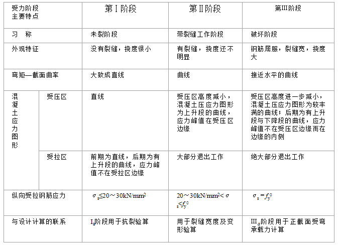

Ⅰa状态:计算Mcr的依据
Ⅱ阶段:计算裂缝、刚度的依据
Ⅲa状态:计算Mu的依据
适筋梁正截面受弯三个受力阶段的主要特点
试验研究分析及其主要结论
1)正截面工作的三个阶段
第Ι阶段:从加载至混凝土开裂,弯矩从零增至开裂弯矩Mcr,该阶段结束的标志是混凝土拉应变增至混凝土极限拉应变,而并非混凝土应力增至ft。第Ι阶段末是混凝土构件抗裂验算的依据。
第Ⅱ阶段:弯矩由Mcr增至钢筋屈服时的弯矩 My,该阶段结束的标志是钢筋应力达到屈服强度,该阶段混凝土带裂缝工作,第Ⅱ阶段末是混凝土构件裂缝宽度验算和变形验算的依据。
 第Ⅲ阶段:弯矩由My增至极限弯矩Mu,该阶段结束的标志是混凝土压应变达到其非均匀受压时的极限压应变,而并非混凝土的应力达到其极限压应力。第Ⅲ阶段末是混凝土构件极限承载力设计的依据。
