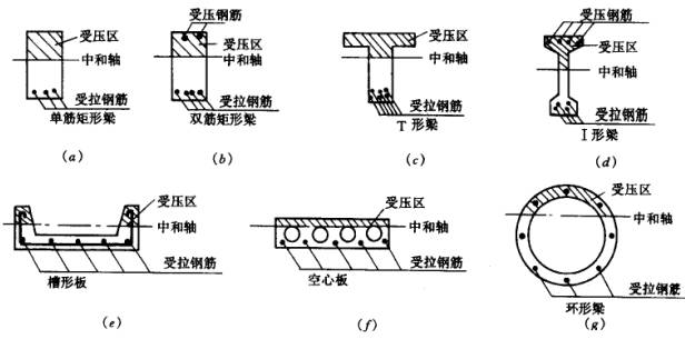

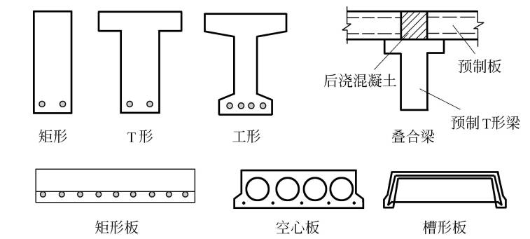

典型的受弯构件是板和梁,它们一般承受由荷载产生的弯矩M和剪力V。一般情况下会发生两种破坏:正截面破坏和斜截面破坏。根据施工方法的不同,梁板可以分为现浇和预制两大类,前者多为矩形、T形、I形,在装配式构件中,为了减轻自重及增大截面惯性矩,也采用I形、II形、箱形、空心形。板的截面一般是实心矩形,有时根据使用要求、受力情况以及经济的原则,也采用槽形和空心的,如码头的空心大板。
梁和板的区别主要在于截面高宽比的不同,其受力情况是相同的,所以计算方法也基本相同。由材料力学知识可知,受弯构件无论其截面形状如何,在荷载作用下,其截面都将以中和轴为界分为受压区和受拉区。而混凝土的抗拉强度很低,故需在受拉区配置钢筋来承受拉力。

单筋截面:受弯构件中,尽在受拉区配置纵向受力钢筋的截面。
双筋截面:受拉区和受压区都配置纵向受力钢筋的截面。
截面配筋率ρ:纵向受拉钢筋截面面积与截面有效面积之比。
有效高度h0:假设受弯构件的截面宽度为b,截面高度为h,纵向受力钢筋截面面积为As,从受压边缘至纵向受力钢筋截面重心的距离。

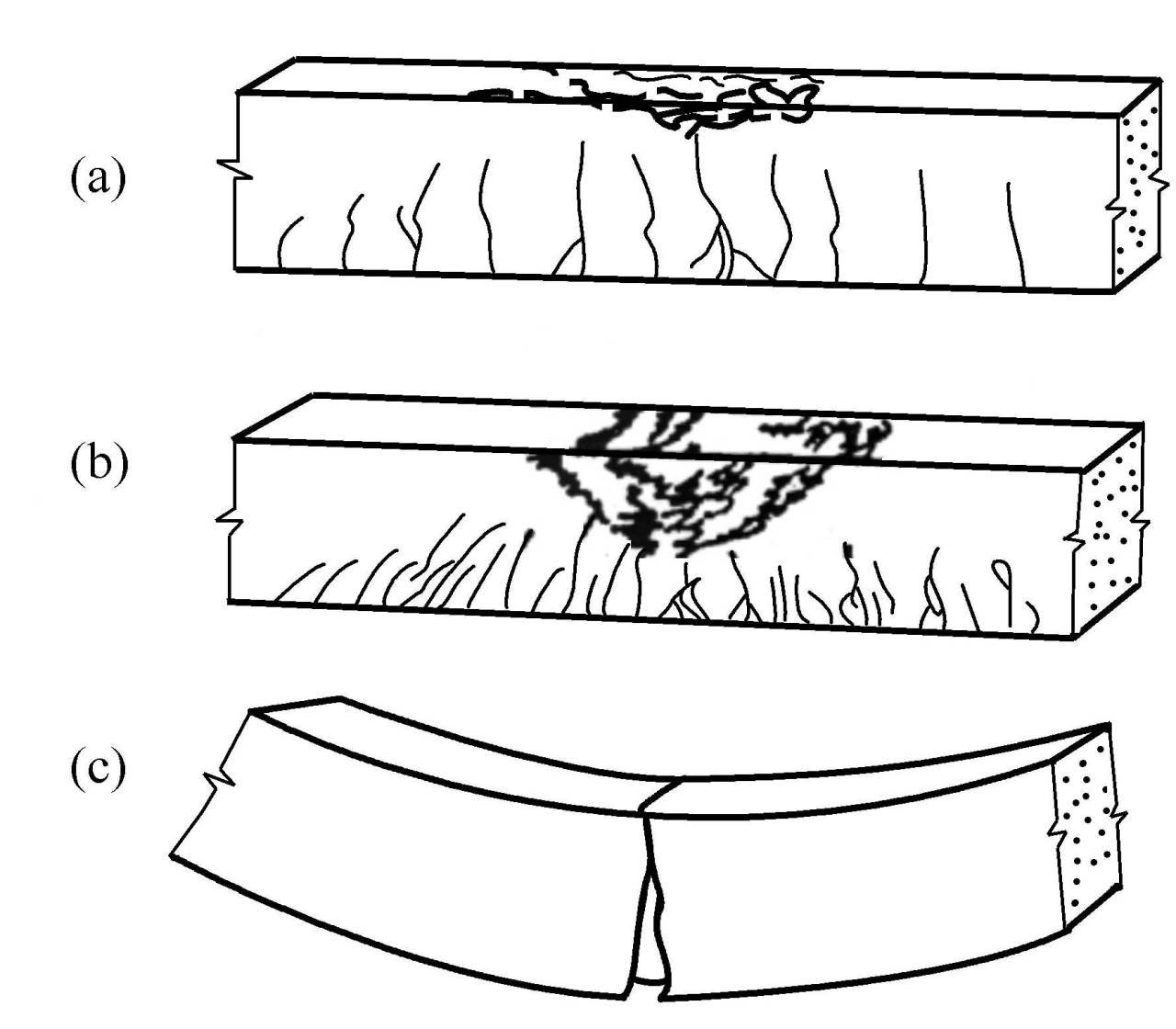

适筋破坏:裂缝截面受拉钢筋的应力首先达到屈服强度,然后受压区混凝土压坏,中间有一个较长的破坏过程,有明显预兆,破坏前可吸收较大的应变能。
超筋破坏:钢筋配置过多,加载后受拉钢筋压应力尚未达到屈服强度前,受拉混凝土已先达到极限压应变而被破坏,破坏是由于压区混凝土被压碎引起,没有明显预兆,为脆性破坏。对结构安全很不利,在设计中必须加以避免。
少筋破坏:钢筋配置过少,受拉钢筋的应力很快达到屈服强度。少筋梁在破坏时往往只出现一条裂缝,但裂缝开展很宽,挠度也很大,在设计时应避免,通过限制最小配筋率ρmin来保证不发生这种破坏。
(a)适筋破坏
(b)超筋破坏(c)少筋破坏
少筋破坏和超筋破坏都具有脆性性质,破坏前无明显预兆,破坏后将造成严重后果,材料的强度得不到充分利用。

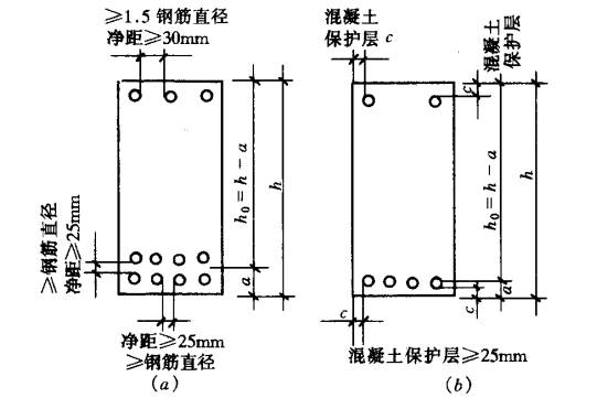

保护层厚度c:纵向受力钢筋的外边缘至截面近边缘的最小垂直距离。
混凝土保护层有三个作用:
  1. 保护纵向钢筋不被锈蚀;
  2. 在火灾等情况下,使钢筋的温度上升缓慢;
  3. 使纵向钢筋与混凝土有较好的粘结。

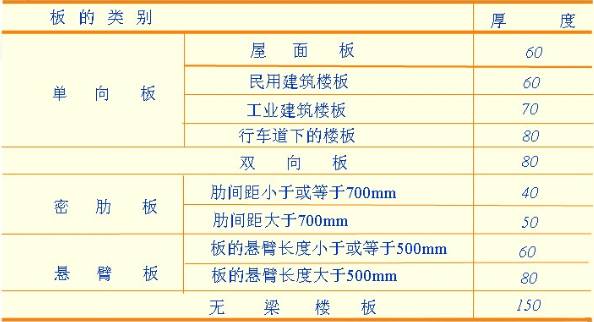

板的构造要求
1)板的最小厚度
注:悬臂板的厚度指的是悬臂根部的厚度。

梁中纵向受力钢筋宜采用HRB335级或HRB400级,常用直径为12mm, 14mm, 16mm, 18mm, 20mm, 22mm和25mm。根数最好不少于3(或4)根。设计中若采用两种不同直径的钢筋,钢筋直径相差至少2mm,以便于在施工中能用肉眼识别。
为了便于浇注混凝土,以保证钢筋周围混凝土的密实性,纵筋的净间距应满足下所示的要求。
