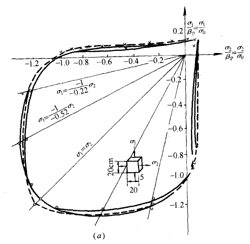

双轴应力状态
混凝土双向应力小的强度曲线
从上图曲线,可以得出以下几点规律:
  1. 双向受压强度大于单向受压强度,最大受压强度发生在两个压应力之比为0.3 ~0.6之间,约(1.25~1.60 )fc。
  2. 双向受拉时混凝土抗拉强度与单向受拉强度基本相同。
  3. 在一轴受压一轴受拉状态下,任意应力比情况下均不超过其相应单轴强度。并且抗压强度或抗拉强度均随另一方向拉应力或压应力的增加而减小。

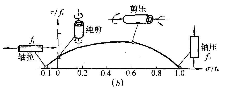

构件在单轴向压应力及剪应力共同作用下,混凝土的破坏强度曲线也可用下图来表示。
混凝土的复合应力强度曲线
  1. 混凝土的抗剪强度:随拉应力增大而减小 ,  随压应力增大而增大。
  2. 当压应力在0.6fc左右时,抗剪强度达到最大。
  3. 压应力继续增大,则由于内裂缝发展明显,抗剪强度将随压应力的增大而减小。
