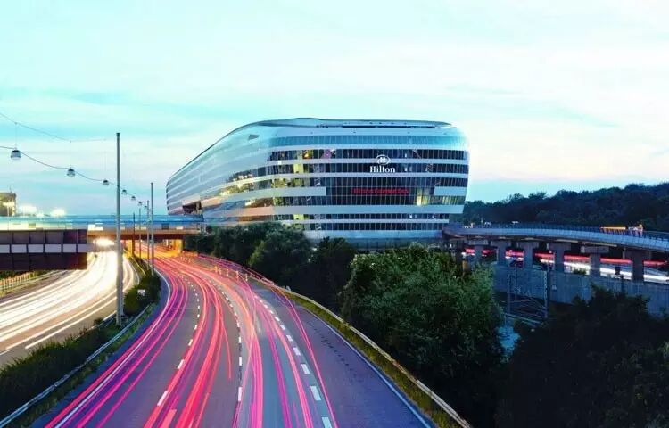

法兰克福国际机场

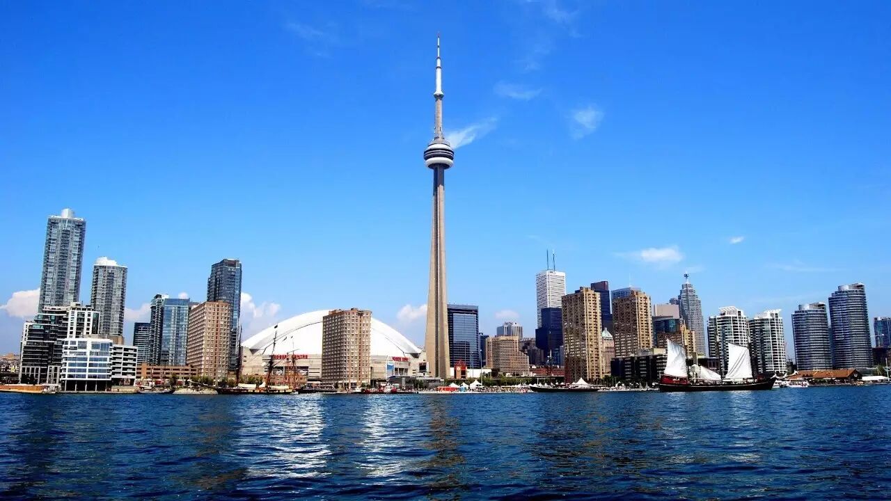

多伦多预应力混凝土电视塔

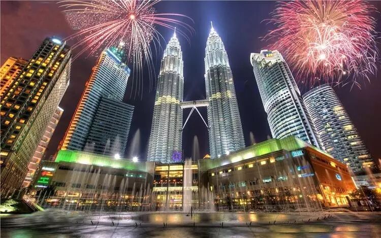

马来西亚吉隆坡双塔大厦
