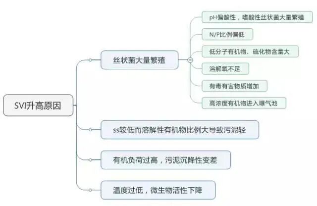

05 曝气池混合液SVI值升高的原因是什么?
1.水温突然降低使微生物活性降低,分解有机物的功能下降。
2.流入含酸废水使曝气池混合液pH值长时间处于酸性条件下,嗜酸性丝状微生物大量繁殖,另外排放酸性废水的管道内生长的丝状微生物膜周期性脱落也会导致混合液中的丝状微生物的增殖。
3.进水中氮磷营养物质比例偏低,而丝状菌能够在氮磷等营养物质严重不足的情况下大量繁殖,并在混合液中占优势,进而引起污泥膨胀。
4.曝气池有机负荷过高导致活性污泥的凝聚性能和沉淀性能变差,SVI值升高。
5.进水中低分子有机物含量大,而低分子有机物是丝状菌最容易吸收利用的成分,从而使丝状微生物大量繁殖,曝气池混合液沉降性能降低。
6.曝气池混合液溶解氧不足使絮体生长受抑制。而丝状菌生物却能够在0.1mg/L以下条件中大量繁殖,导致活性污泥膨胀,SVI值升高。
7.进水中有毒有害物质增加,如酚、醛、硫化物等类物质含量突然升高,使微生物菌胶团凝聚性能下降,大量解絮,而丝状菌则得以增殖,SVI升高。
8.高浓度有机废水缺氧腐败后进人曝气池,其中含有大量的低分子有机物和硫化物等,从而使丝状菌大量繁殖,SVI值升高。
9.消化池上清液短时间内进人曝气池。其中的高浓度有机物使曝气池有机负荷升高,丝状菌大量繁殖。
10.进水中SS较低而溶解性有机物比例较大,使得污泥容重降低,固液难以分离从而使SVI值升高。
11.污泥在二沉池停留时间过长,会导致其中溶解氧含量下降,污泥因此腐化变质,进而使回流污泥中丝状菌大量繁殖,引起曝气池活性污泥膨胀,SVI增高。
06 SVI升高的原因总结
