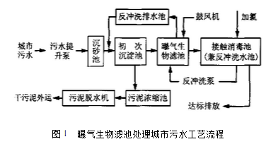

曝气生物滤池(BAF)是一种新型高负荷淹没式三相反应器,它兼有活性污泥法和生物膜法两者优点,并将生化反应与吸附过滤两种处理过程合并在同一构筑物中完成。根据处理目标的需要,曝气生物滤池可以是一种单独碳氧化(二级处理、下向流)处理反应池,亦可以是碳氧化/硝化(三级处理、上向流)合并处理的反应器。曝气生物滤池应用于城市污水处理工程中,可省去二次沉淀池,其工艺流程见图1。

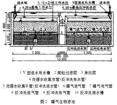

曝气生物滤池池型结构见图2。其工艺过程是,经初级处理后的污水进入曝气生物滤池V型进水布水槽1,通过V型槽布水孔进入生物反应过滤区,该区由生物反应过滤层2和承托层3组成。生物反应过滤层内装填圆形轻质陶粒滤料,这种滤料表面粗糙,容易粘附、生长高浓度生物膜,该膜不受泥龄限制,种类丰富,不同滤层段都能自然形成与本段水质相适应的优势种类。在靠近生物反应过滤区进水口的滤层段内,有机物浓度高,异养菌群占优势,大部分BOD在此得到降解,而在滤层深部,硝化菌等自养菌不受有机物浓度及异养菌产生的抑制,成为优势菌种,具有良好的硝化作用。生化反应需要的氧气,可通过曝气布气管7进入反应过滤层,空气在滤料空隙间曲折上升,与污水及滤料表面上附着的生物膜充分接触,完成污水中有机物的降解和氨氮的硝化。经生物接触氧化、过滤处理后的水,由处理水收集支管4收集后,通过收集干管5流出池外。随着处理过程的进行,生物反应过滤层中拦截的悬浮物不断增多,滤料表面上粘附的生物膜逐渐增厚,滤层中的空隙逐步被阻塞,水头损失随之增加,达到最大允许水头损失,需进行反冲洗。反冲洗采用气水联合冲洗。反冲洗空气由空气进气管8进入反冲洗空气布气管9,均匀地进入反应过滤层,使粘附在滤粒颗粒表面上的大量生物膜被剥落下来,随后、进行气水联合反冲洗,反冲洗水由干管5进入布水支管4,以大阻力配水的形式进入过滤层,在气水共同作用下,滤料层产生松动,并略有膨胀(膨胀率为10%~15%,膨胀率过大,使滤料处于流化状态,不利于其表面生物膜的去除),使老化的生物膜、悬浮杂质随水流带出滤层,最后用水把过滤层冲洗干净。反冲洗废水由排水槽10收集后排出池外。

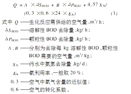

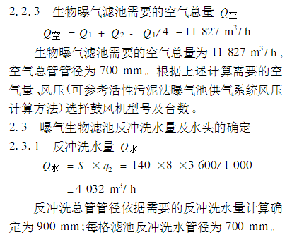

1.2.2曝气系统

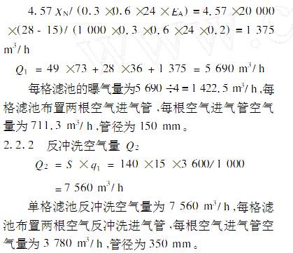

为保证曝气生物滤池正常运行,需供给足够的空气量,以满足生化反应所需的氧量。污水中有机物、悬浮物的去除,氨氮的硝化都是在生物过滤层中进行的,所需要的氧量主要包括有机物的降解和氨氮的硝化。因此,生化反应需供给的空气量可由(1)式计算:
曝气生物滤池需要的空气量由鼓风机房供给,通过布设在池内的穿孔曝气管均匀地进入反应过滤层。穿孔曝气管管径大小依据需要空气量计算确定。

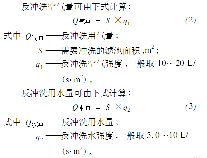

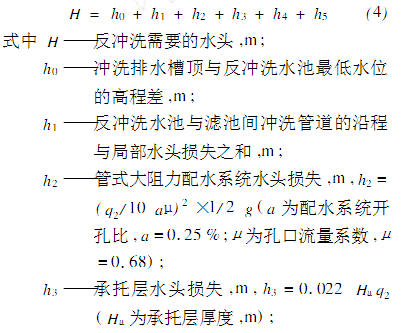

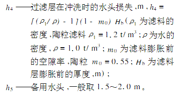

在运行周期内,随着时间的延续,滤层中的空隙逐渐被新生长的生物固体和悬浮固体堵塞,滤层水头损失增加,当达到一定程度(过滤水位升高013~015m)时,需进行反冲洗。为保证有效冲洗,必须有合理的配水、配气系统,并保证其均匀性。因此,反冲洗装置采用大阻力配水系统,均匀的配气系统,在承托层中均匀地布置多排穿孔配水管和配气管。
S同式(2)。

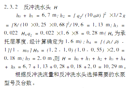

反冲洗水使用曝气生物滤池正常工作时出水,由水泵加压供给,反冲洗水头由下式计算:
曝气生物滤池可分为若干个可以单独操作运行和轮流反冲洗的单元,分格的数量至少不应低于两格。处理的水量越大,分格的数量相应增多,这样,当一格因反冲洗而停止工作时,其它各格的负荷增加不多,仍能保持正常工作。反冲洗排水经收集后,进入冲洗排水池,由潜水泵均匀地输送到预处理构筑物处理。

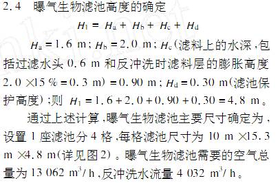

2 工程设计实例
某城市污水流量为Q=20000m3/d。

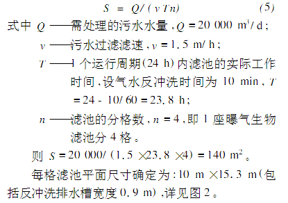

污水原水水质为COD=400mg/L,BOD=200mg/L,SS=200mg/L,TKN=30mg/L,pH为7~9。要求出水水质COD≤60mg/L,BOD≤20mg/L,SS≤20mg/L,NH3-N≤15mg/L。该污水经预处理后,其水质为BOD=150mg/L(SBOD=101mg/L,PBOD=49mg/L),SS=100mg/L,TKN=28mg/L。试确定生物曝气滤池主要尺寸及参数。

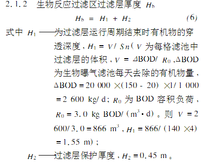

2.1生物反应过滤区过滤面积及滤层厚度的确定
2.1.1生物反应过滤区过滤面积S
