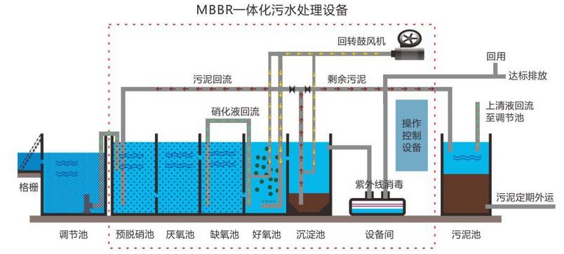

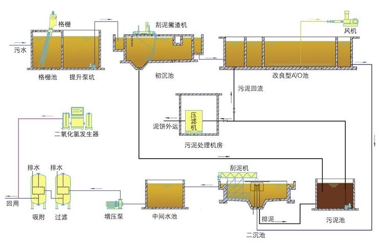

工艺流程
污水由排水系统收集后,进入污水处理站的格栅井,去除颗粒杂物后,进入调节池,进行均质均量,调节池中设置预曝气系统,再经液位控制仪传递信号,由提升泵送至初沉池沉淀,废水自流至A级生物接触氧化池,进行酸化水解和硝化反硝化,降低有机物浓度,去除部分氨氮,然后入流O级生物接触氧化池进行好氧生化反应,在此绝大部分有机污染物通过生物氧化、吸附得以降解,出水自流至二沉池进行固液分离后,沉淀池上清液流入消毒池,经投加氯片接触溶解,杀灭水中有害菌种后达标外排。  由格栅截留下的杂物定期装入小车倾倒至垃圾场,二沉池中的污泥部分回流至A级生物处理池,另一部分污泥至污泥池进行污泥消化后定期抽吸外运,污泥池上清液回流至调节池再处理。

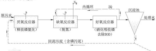

A2O法处理工艺,又称AAO法处理工艺,Anaerobic-Anoxic-Oxic(厌氧-缺氧-好氧法),是一种常用的污水处理工艺,可用于二级污水处理或三级污水处理,以及中水回用,具有良好的脱氮除磷效果。 工艺流程如图所示:
  该法是20世纪70年代,由美国的一些专家在AAO法脱氮工艺基础上开发的。 其工艺特点是:
  1、在系统上A20法可以称为最简单的同步脱氮除磷工艺,总水力停留时间少于其他类工艺;
  2、在厌氧(缺氧)、好氧交替运行条件下,丝状菌不能大量增殖,不易发生污泥丝状膨胀,SVI值一般小于100;
  3、污泥含磷高,具有较高肥效;
  4、运行中勿需投药,两个A段只用轻轻搅拌,以不增加溶解氧为度,运行费用低。
各反应器单元功能
  1、厌氧反应器,原污水与从沉淀池排出的含磷回流污泥同步进入,本反应器主要功能是释放磷,同时部分有机物进行氨化;
    2、缺氧反应器,首要功能是脱氮,硝态氮是通过内循环由好氧反应器送来的,循环的混合液量较大,一般为2Q(Q为原污水流量);
    3、好氧反应器——曝气池,这一反应单元是多功能的,去除BOD,硝化和吸收磷等均在此处进行。 流量为2Q的混合液从这里回流到缺氧反应器。
  4、沉淀池,功能是泥水分离,污泥一部分回流至厌氧反应器,上清液作为处理水排放。
