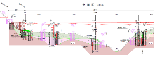

对于公路路线上的桥梁,一般情况下是路线等级愈高,愈需以路线位置为主,则桥梁位置往往服从路线;桥梁规模愈大,愈应考虑桥梁的位置因素,则往往是路桥综合考虑。桥梁孔跨布置是一项复杂的系统工程。较简单的中小桥梁,富有经验的工程师可能一眼便可定出其合理的孔跨布置;但复杂的大型桥梁,则须充分研究论证(其前期投入较大,方案研究工作常需好多年),听取各方意见,甚至其最终方案须由桥梁专家组定夺得出。
当桥梁位置和长度确定后,桥梁的分布(孔)关系直接影响到桥梁的造价。跨径和孔数不同时,上部结构和墩台的总造价是不同的。在桥梁长度确定后,跨径越大,孔数越少,上部结构的造价就越大,而墩台的造价就越小;跨径越小,孔数越多,上部结构的造价越小,而墩台的造价就增大。最经济的跨径就是要使上部结构和墩台的总造价最低,因此当桥墩较高或地质不良,基础工程较复杂而造价较高时,桥梁跨径就选得大一些;反之,当桥墩较矮或地基较好时,跨径就可选的小一些。在实际工作中,可对不同跨径布置进行粗略的方案比较,来选择最经济的孔径和孔数。
1、桥孔布置原则
桥孔设计,应在保证桥梁安全运营情况下,顺畅渲泄包括设计洪水在内的各级洪水的水流和泥沙,避免河床产生不利变形,保证墩台有足够的稳定性,且做到经济合理。桥梁孔径与桥型有关,但孔径还取决于地形、水文、地质等条件和通航、流冰、流木等其它漂浮物顺畅通过桥下的要求,桥孔设计还应考虑桥址上下游已建或拟建水利工程引起的河床演变对桥孔的影响。因此往往在总体设计时先考虑需要的孔径布置,再考虑桥梁形式,在桥型研究中如认为需要改变孔径时再予调整。桥孔布置的影响因素很多,其基本原则是:一般而言,地质条件良好、施工水深不大时,应该采用较小的跨度,反之,宜采用较大的跨度。
跨越大江大河或海湾的桥梁一般采用大跨径越过主河槽或通航净空,采用较小跨径跨越河滩或非通航范围。但船只较多河流在河槽内的非通航孔跨径亦不易过小,以备小船只洪水时靠岸行驶通行。
通航桥跨应考虑满足通航净空、桥墩防撞设施宽度和墩前紊流区宽度三者的总宽度。同时应该充分考虑河床天然演变导致通航孔位置变化的影响。
斜桥、弯桥应按向水流的法线方向投影的跨径考虑通航或洪水宣泄的宽度、桥墩阻水面积;在深水河槽中宜采用阻水面积小或独柱式桥墩。

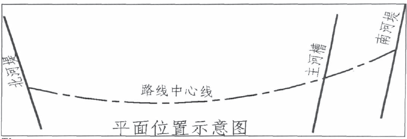

桥孔布设应与天然河流断面流量分配相适应,在滩槽稳定的河段上,若桥孔需延伸到河滩上时,其左右河滩桥孔长度之比应近似等于左右河滩流量之比;在滩槽不稳定的河段或桥址位于河湾段时,桥孔布设应考虑河床变形和流量不均匀分布的影响。在实际工程设计布孔时,首先要考虑桥孔净长,然后根据断面形态、主流位置、通航要求、河床演变趋势、基础地质等,尽量选用合理的标准跨径,在桥址纵断面图上和桥址地形图上进行合理的桥孔布设,使桥下实际的水面宽度等于或稍大于计算的桥孔长度。桥孔布置,应先河槽,后河滩,这样才能满足排洪输沙要求,确保桥梁的安全。

峡谷河段桥孔布设不宜压缩河槽,一般宜单孔跨越。桥面高程可根据设计洪水水位并结合两岸地形和路线等条件确定,墩台基础可置于不同高程的岩基上。
开阔河段桥孔布设允许压缩河滩。但不能压缩河槽。桥头河滩路堤应尽量与洪水主流流向正交,否则应增大桥孔。
平原区河段的桥孔布设顺直微弯和蜿蜒河段,通过河床演变调查,预测河湾的发展和深泓的摆动,桥孔布设应考虑河床演变的影响。分汊河段,在滩槽稳定的分汊河段上,断面流量分配基本稳定,可考虑布设一河多桥,在滩槽不稳定的分汊河段上,桥孔布设应预估各汊流量分配比例的变化。
宽滩河段,桥孔布设可根据桥位上下游主流趋势及洪水中泓线摆动范围布置,允许对河滩作较大压缩,但应考虑壅水影响。若河汊稳定而又不宜合并一处,以及河滩的大股水流无法导入桥孔时,可考虑修建一河多桥。
游荡河段,游荡河段主流迁徙不定,桥孔布设不宜过多压缩河床,应结合当地治理规划,辅以必要的调治工程,在深泓线可能摆动范围内应均布设桥孔。
3、桥梁孔跨布置20条经典原则
1、投资巨大、工程复杂的大型桥梁,应从地质、水文、接线方案等方面进行综合论证,以寻求较优的桥渡方案。
2、跨越一条河流时,一般以设置一座桥为宜;当一条河流有两个或两个以上的稳定河槽,或滩地流量占设计流量比重较大,且水流不易合并时,宜分设桥梁,但若两桥相距不远、有连通设桥条件时,应连通设为一长桥。当桥梁穿越某些不良地质区域时,应设桥通过。
3、当桥梁穿越某些不良地质区域,如冻土区的冰椎、冻胀丘、融冻泥流、热流滑塌、热流湖塘等不良地质处,应设桥通过。
4、桥梁孔跨的布置,除满足桥梁功能及其他条件的要求外,应使其总造价较低(当然,对于不同的桥长,应结合路基一同比较)。一般来说,地质越差或下部结构投资越大,就越宜采用较大的跨度,以减少支承结构的工程量,从而节省投资,反之亦然。因此,桥梁孔跨布置往往表现为:引桥小于主桥,边跨小于中跨。
5 梁桥或拱桥相邻跨度的比值(小跨比大跨)宜在[0.4,1]内,接近0.618 时,桥跨变化会显得平顺、流畅。悬臂施工的连续梁桥或连续刚构桥,其跨度应满足施工时对称T 构对跨度的要求。

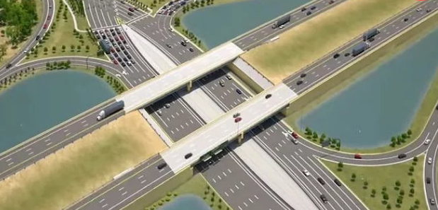

15、当桥梁上跨道路时,为了避免采用较大的跨度,降低建筑高度,节省投资,往往考虑是否可于道路的中央分隔带处设墩,从而两跨或多跨跨越道路。

18、在互通式立体交叉中,桥梁的布设应尽量避免出现分叉桥或急转弯桥,若无法避免时,应于分叉处、桥面宽度聚变处或急转弯处设置桥墩,使桥梁受力状态良好。另外,在互通式立体交叉中,桥梁群在水平面上的布置应力求作到匀称,桥下通透性良好。
19、对于跨越河流后又要与滨河路实现互通式立交的大型桥梁,要妥善处理好跨河分跨与立交桥群布置的关系问题。
