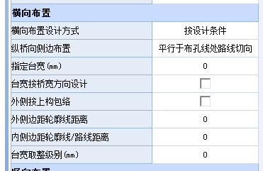

本文针对设计方法中桥台横向布置的计算方式进行说明,不同桥台此处的设置均一致。界面如下:

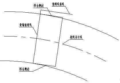

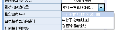

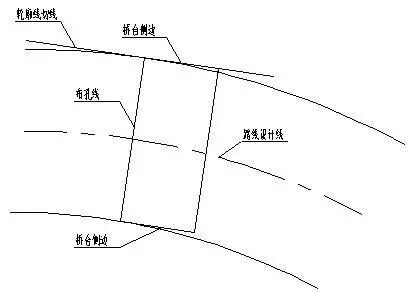

纵桥向侧边布置
此项下有三个选项,分别是平行于布孔线处路线切向、平行于轮廓线切向、垂直于背墙前缘线。
指的是桥台侧边边缘线的布置形式。

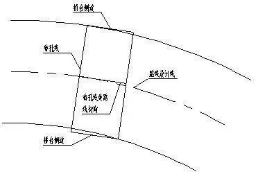

①  平行于布孔线处路线切向
②  平行于轮廓线切线,如果左右轮廓线不平行,取得是平均值。
③  垂直于背墙前缘线

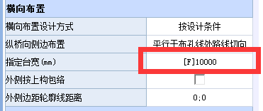

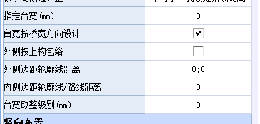

指定台宽:
此项是指定桥台横桥向宽度,若此处填一个非零数字则下面的“台宽按桥宽方向设计”、“内侧边距轮廓线/路线距离”、“台宽取整级别”等选项自动隐藏,以填写的数字为桥台宽度;若数值为零,则按此项下列表中的其他参数值进行设置。
台宽为“0”时选项
台宽为非“0”时选项

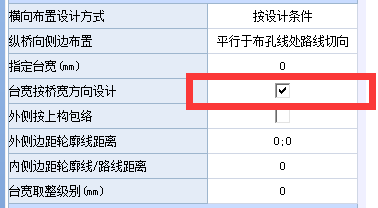

台宽按桥宽方向设计
此项主要应用于斜桥且桥梁位于变宽或圆曲线上的,若勾选此项,台宽按桥宽方向设计,即桥梁宽度的投影方向,否则按布孔线方向设计。如果双幅桥,也需要勾选,不然会创建到路线中间,桥台会偏离轮廓线和上部结构。

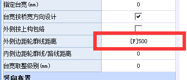

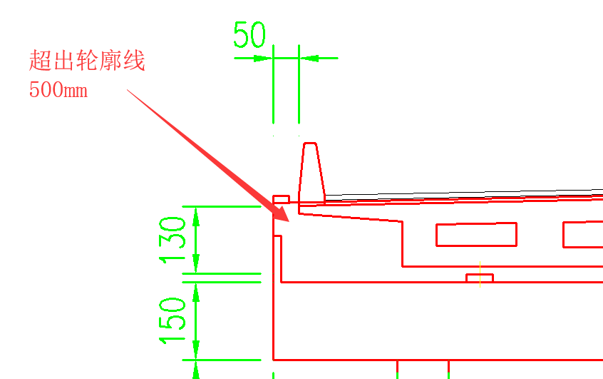

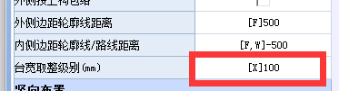

外侧边距轮廓线距离
此项是用来定义桥台外侧边距轮廓线的距离,伸出轮廓线为正,缩进为负,此项下有两个修饰符,用来指定距离的方向。
F:道路设计线法向方向,指距离的参考线方向为道路设计线法向方向,
X:背墙前缘线方向,指距离的参考线方向为背墙前缘线方向。
例:参数为[F]100指桥台宽度沿道路设计线法向方向超出轮廓线500mm。

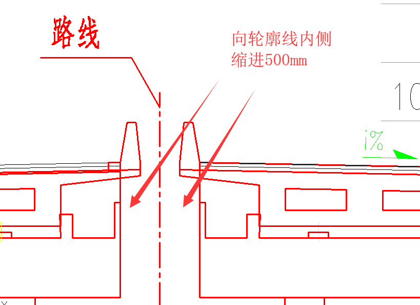

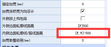

内侧边距轮廓线/路线距离
此项适用于半幅桥台内侧的定位,其意义同外侧边距轮廓线距离。此项下有两类修饰符,分别是距离方向和参考线名称,距离方向同外侧边距轮廓线距离,参考线名称的修饰符有两个:
W:轮廓线,表示桥台内侧的位置外伸或内缩的参考线为路线轮廓线;
Z:路线,表示桥台内侧的位置外伸或内缩的参考线为路线设计线。
例:参数为[F,W]-500,表示桥台内侧的位置沿道路设计线法向方向比轮廓线内缩500mm。
台宽取整级别
此项是指桥台宽度取整的级别,单位毫米。此项下有两个修饰符,用来指定取整级别的距离方向参考线,
