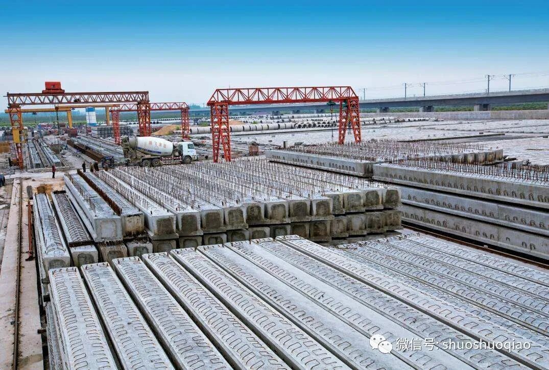

预制桥厂
从技术和经济的角度来看,起重机的发展、起吊架和组装方法,以及运输车辆长度和装载能力的增加,极大地提高了预制的潜力。这导致预制结构轻松可以跨越100 m 。
近年来,在使用支柱支撑和预制构件的横向桥面板施工中取得的进展,使建造美观性强的超宽桥面的单箱梁成为可能。
预制的梁桥非常适合中等跨度的项目,传统采用脚手架的方法费用是及其昂贵的,并且施工速度受河道、铁路、道路和高速公路交通的限制。
与传统的桥梁施工相比,预制具有许多优点。它们产生于工业方法和良好的工作环境,免受恶劣天气条件的影响。多年来,预制行业一直致力于掌握预制产品质量的原则和方法。每个工厂都有一个自控系统,规定了内部检查和控制的工作程序和模块。在众多优势中,以下几点对桥梁建设尤为重要:
  • 混凝土的质量能够有所保证;
  • 复杂的构件可以通过设计复杂的模具,实现形状、纹理、尺寸误差等方面高质量的预制建造;
  • 现场无需搭设脚手架;
  • 工厂化预制,缩短施工时间;
