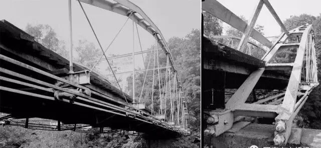

1849年,英国工程师布鲁内尔采用熟铁建造过跨度62m的系杆拱铁路桥(构造与图2c相近,参见亚东桥话4:布鲁奈尔其人其事)。1841年,美国工程师斯夸尔·惠普尔(Squire Whipple, 1804-1888)获得弓弦式桁架桥的专利。所谓弓弦式桁架(Bowstring truss),就是指上弦杆呈弧形,下弦柔性杆水平布置,其间布置若干竖杆及节间交叉斜杆的桁架。1869年建成的惠普尔铁拱桁桥(图3),跨度33.5m,桥宽7m弱;采用锻铁做下弦拉杆,铸铁做上弦压杆,另设木桥面。可以看出,把这桥稍加改造(去掉交叉斜杆,让竖杆直接吊住桥面),就是一座系杆拱桥了。
图片图3 美国惠普尔铁拱桁桥(1869)

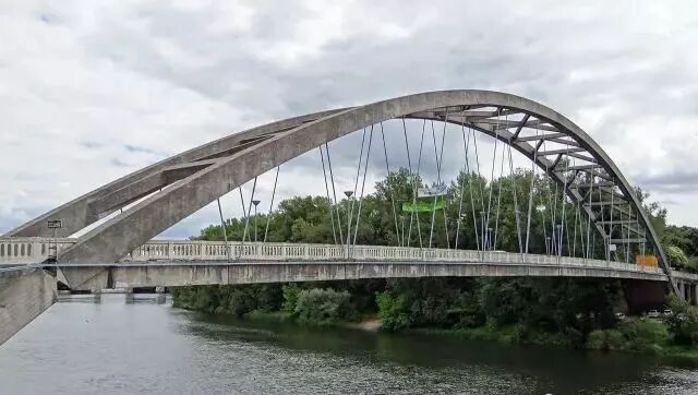

除了竖吊杆,系杆拱桥的吊杆也可采用其他的布置方式(如扇形布置)。最有代表性的是丹麦工程师尼尔森(Octavius F. Nielsen)在1926年提出的斜吊杆布置(不设竖吊杆,见图1d),后来称之为尼尔森拱或尼尔森体系。斜吊杆的立面布置,可以不交叉(图中实线所示);或仅交叉一次(增加图中虚线所示)。
设想对系杆拱半跨均布加载,对竖吊杆拱,未加载侧靠拱趾的几根竖吊杆会因松弛而退出工作,这导致对应部位的拱和梁的弯矩增大;对尼尔森拱,未加载侧的半跨则只有部分斜吊杆(间隔分布)退出工作。可知,用斜吊杆代替竖吊杆,尽管拱肋和梁的轴向力不会有显著变化,但弯矩及竖向挠度却可减少。另外,斜吊杆也增强了系杆拱桥的整体刚度和稳定性,结构自振频率得到提高。

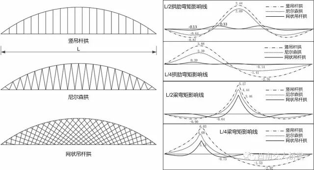

网状吊杆拱的显著受力特点,就是拱肋和系梁所承受的弯矩小,且分布更加均匀。图7所示者,为三种吊杆布置方式及其拱肋和系梁在L/2、L/4处的影响线对比。相较而言,网状吊杆拱的拱肋和系梁的弯矩影响线幅值最小,而且减幅明显。这意味着网状吊杆可在很大程度上减少拱肋和系梁的弯矩,如此一来,拱肋和系梁就可更加纤细,材料也会少用一些,经济和美学效果就显现出来了。
图7  不同系杆拱桥的弯矩影响线对比
按笔者的理解,网状吊杆拱的显著结构特点,是可以把网状吊杆视为调整拱桥力学行为(包括稳定、动力行为)的一种手段。网状吊杆不仅仅是简单的传力构件,更是结构系统的重要组成部分。因此,对图2c所示的一类拱桥,无论其是下承式拱或中承式拱,提篮拱或外倾式拱,规则拱或异形拱,单一材料拱或多种材料拱,都可通过网状吊杆的优化布置,取得良好的效果。

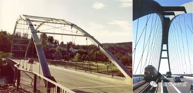

自20世纪60年代至今,世界上已建成网状吊杆拱桥近百座(含6座铁路桥)。第一座网状系杆拱是Tveit教授参与设计的挪威Steinkjer公路桥,跨度约80m,1963年建成。同年建成的德国费马恩海峡大桥,跨度248m,公铁两用,是早期网状系杆拱桥的经典代表。见图8。
图8  挪威Steinkjer桥(左)和德国费马恩海峡桥(右)

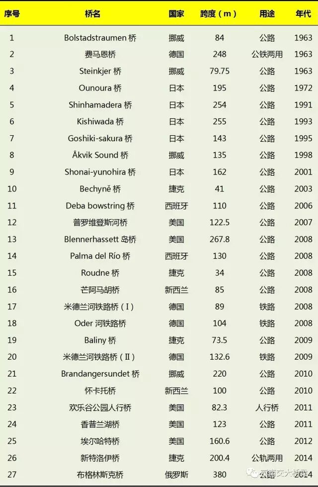

从90年代起,挪威、日本、德国、美国等国家建造了若干网状吊杆拱桥,下表列出了部分有代表性的桥梁。

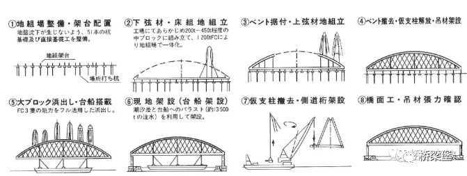

 多采用先梁后拱的支架施工方法,也可采用斜拉扣挂方法按先拱后梁的次序施工(如德国费马恩桥)。顶推方法时有应用,包括系梁顶推、拱肋顶推(如图1所示的俄罗斯布格林斯克桥)或整跨顶推。条件允许时,采用大件拼装、整体浮吊的方法,较为便捷。

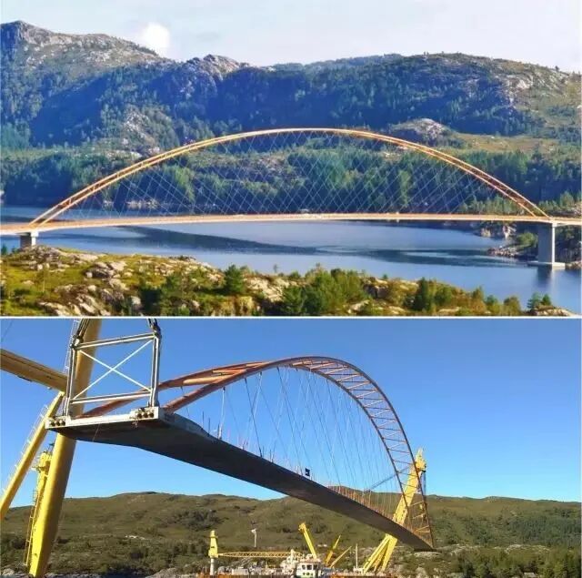

该桥主跨220m,桥宽7.6m(行车道宽5m,单车道);拱肋采用两根外径711mm、壁厚40mm(在拱趾附近增至60mm)的空心钢管,矢高33m;横撑也采用钢管,直径250mm,壁厚5mm;系梁为两道0.4m厚预应力混凝土梁,中间车道板厚0.25m;主跨两端还分别设有35m、30m边跨,采用梁高1.2m预应力混凝土梁;每根拱肋竖面内,大致按“法线等夹角”方式布置44根直径42mm的密封钢索吊杆,铰接。具体布置见图10。
图片 图10  挪威Brandangersundet桥基本布置
图片图11  挪威Brandangersundet桥(2010)
该桥主跨结构仅重1860t。先在岸边支架上浇筑混凝土梁并张拉预应力,5个月后(以减少徐变影响)分三大段吊装拱肋并张拉吊杆;最后用2台浮吊运至桥位处架设就位(图11下)。

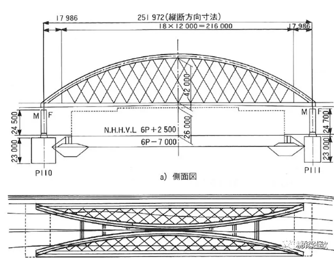

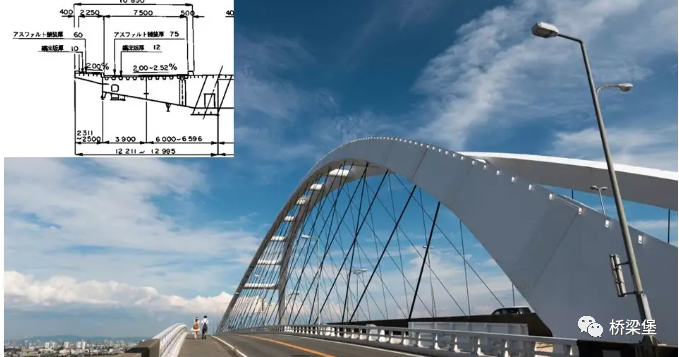

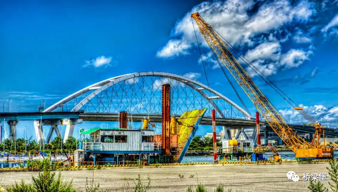

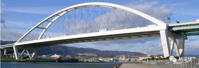

日本西宫港桥该桥孔跨布置为252m,第一根短吊杆竖直外,其余网状斜吊杆,吊杆间距12m;桥面使用正交各向异性钢面板,车行道采用u肋加劲箱型系梁之间设置4道小纵梁,吊杆设置3道横肋。拱肋内倾约69°,箱型系梁顺拱肋斜向腹板设置拱肋用钢2120t;下弦用钢1825t;桥面用钢3370t;横撑用钢170t;全桥约825kg/㎡。

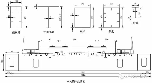

截面布置上,两根拱肋和系梁均为箱形截面,其间设置箱形端横梁和T形中间横梁,横梁上布置带倒T形小纵梁的正交异性钢桥面板。主要尺寸见图13。需要指出,拱肋和系梁的截面高度仅为2m,大约是目前国内高铁同等跨度钢系杆拱桥对应构件尺寸的60%弱。
