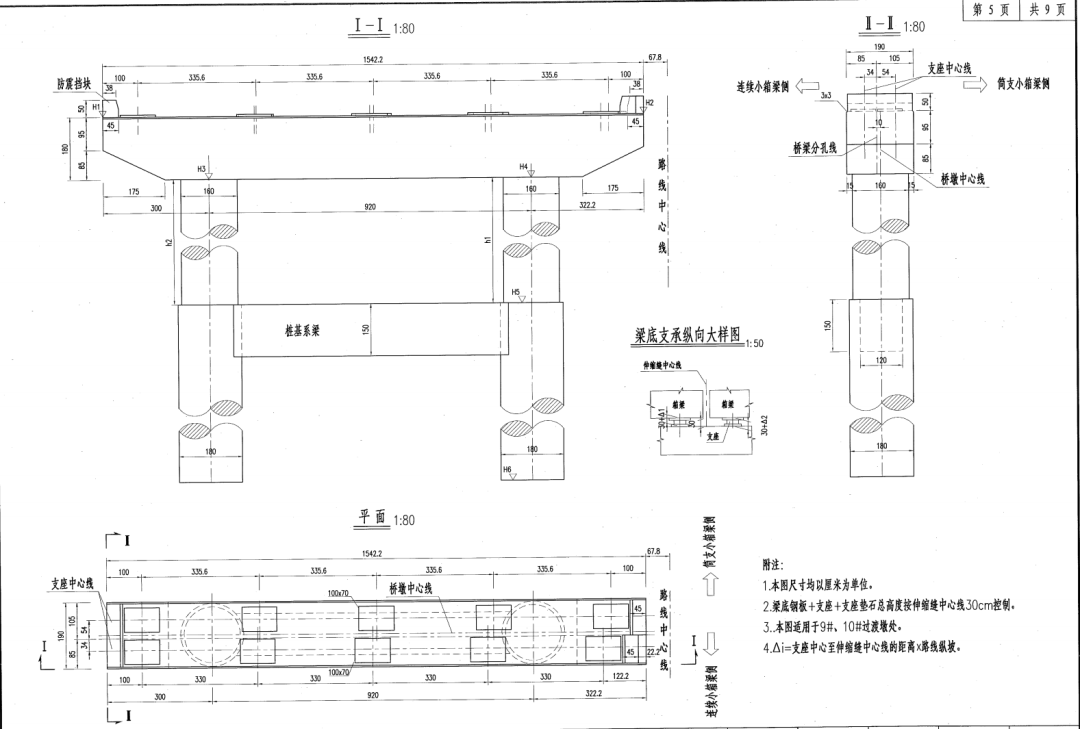

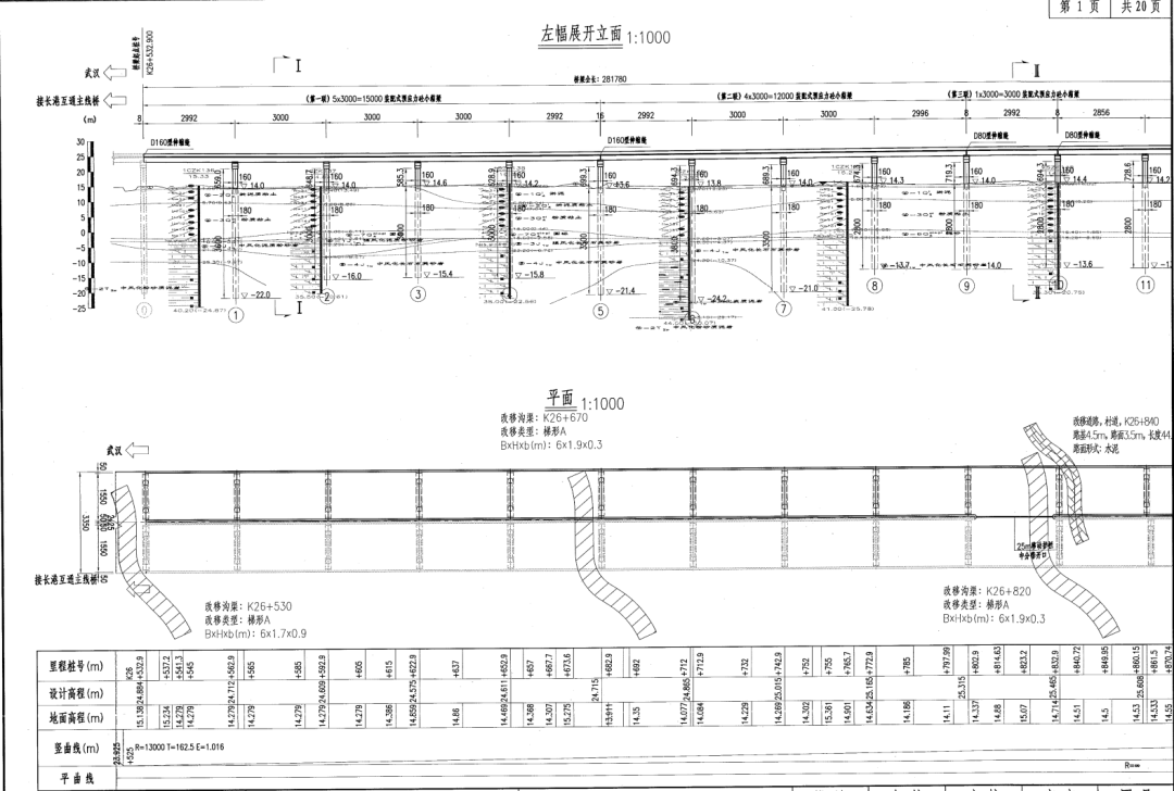

一、图纸复核

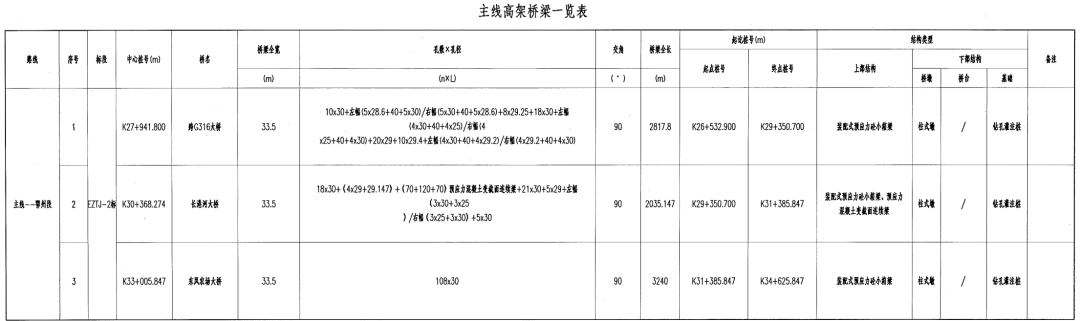

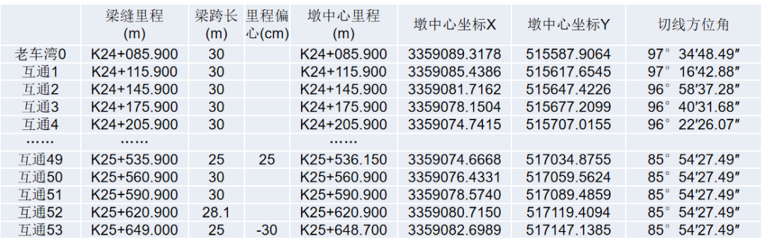

桥梁坐标计算分析结构,以桥头按桥跨累加计算至桥尾,核对桥跨数据。以桥头开始按桥梁立面图中标识每段梁跨长再次累加至桥尾,对比桥跨数据。
以梁缝里程按墩台结构计算墩中心里程,连续墩桥梁分孔线与墩中心线重合,桥梁分孔线处里程即为梁缝里程。
过渡墩桥梁分孔线与墩中心线不重合,结合桥跨立面图区分桥墩大小里程侧偏心推算墩中心里程墩中心线里程。

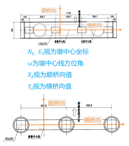

二、平面坐标
用测量员或excel(V6)计算墩中心坐标以及切线方位角,关注公众号免费计算软件下载。

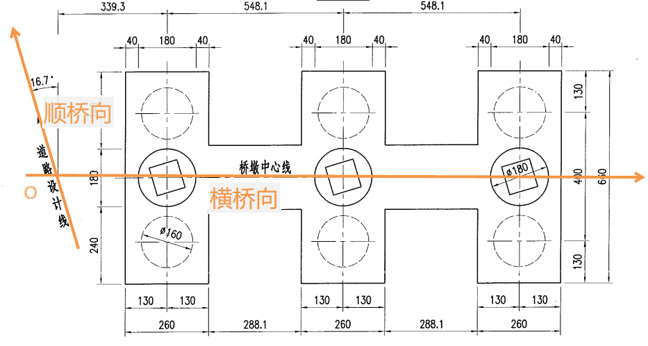

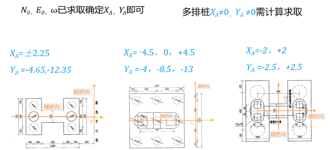

根据复核的无误的结构图纸先计算桩基坐标,与设计进行比对,确保桩基坐标无误计算其他结构坐标。

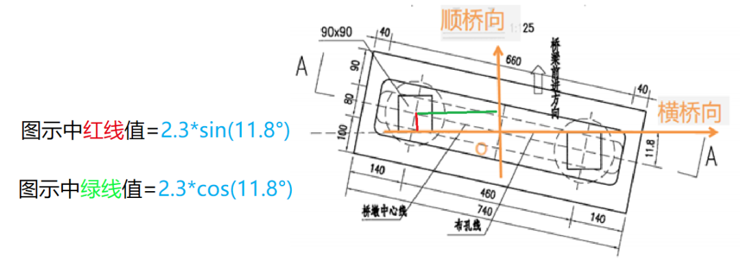

在坐标计算过程涉及到坐标系统转换,首先根据桥梁几何结构可以计算出其相对坐标,然后转换到施工坐标中去。
通常会以墩柱心坐标为坐标原点,顺桥向为X坐标,横桥向为Y轴建立桥梁相对坐标系统。
桥梁结构坐标求取墩中心坐标后按施工坐标转大地坐标公式求结构点坐标

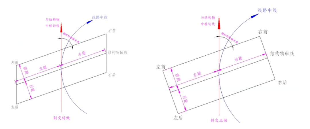

斜交桥梁分斜交斜做和斜交正做,小桥涵通道斜交斜做多,大桥一般斜交正做。
斜交情况需要根据三角关系转换求正交值
坐标计算公式需要进行调整
