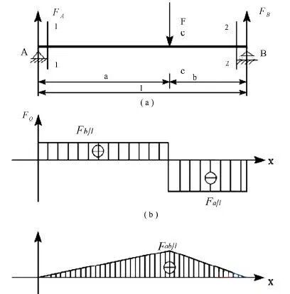

    集中载荷
例如,图1(a)所示的简支梁 AB 在 C 点处作用集中载荷F,画出此梁的剪力、弯矩图。
首先,求约束反力。画受力图,如图1(a)求支座约束力。
图1 集中载荷作用梁
由平衡方程得:
再画剪力图,如图1(b)。某截面上的剪力即为其截面左(右)段梁上外力的代数和,左上、右下为正,左下、右上为负。AC、CB 段均无载荷作用,剪力图均为水平线。
靠近 A 端的1截面的剪力:
靠近 B 端的2截面的剪力:
在剪力图坐标中画出AC、BC 段的水平线。
最后,画弯矩图,如图1(c)。某截面上的弯矩即为其截面左(右)段梁上外力矩的代数和,左顺、右逆为正,左逆、右顺为负。AC、CB 段无载荷作用,弯矩图为斜直线,确定A、B、C 三点临近截面的弯矩值
在弯矩图坐标中描出A、B、C 三点坐标,分别作出AC、CB 段的斜直线。

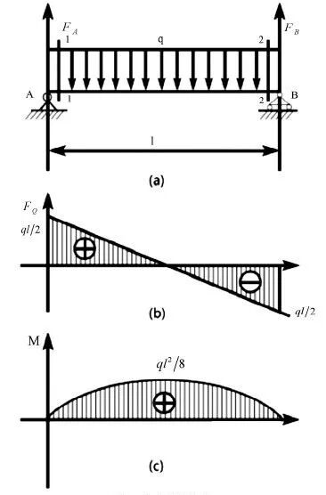

    均布载荷
例如,图2(a) 所示的简支梁 AB 在 C 点处作用均布载荷q,画出此梁的剪力、弯矩图。
图2 均布载荷作用梁
首先,画受力图,如图2(a)。由平衡方程得
再画剪力图,如图(2b)。靠近A点截面上的剪力:
靠近B点截面上的剪力:
在剪力图坐标中描出 A、B 两点,作这两点的连线得剪力图。
最后,画弯矩图,如图2(c)。均布载荷方向向下,弯矩图的形状是抛物线开口向下的抛物线;均布载荷方向向上,弯矩图的形状是抛物线开口向上的抛物线,确定几个特殊点即可画出弯矩图的形状。
靠近 A 点截面上的弯矩:
靠近 B 点截面上的弯矩:
从剪力图中可得剪力为零的点,即为弯矩值最大的点
根据上述三点,画出均布载荷的弯矩图。

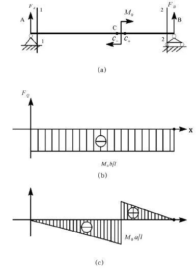

    力偶作用
例如,图3(a)所示的简支梁 AB,在C 点处作用集中力偶MO,试画此梁的剪力、弯矩图。
图3 力偶作用梁
首先,画受力图,如图3(b)。有平衡方程得
再画剪力图,如图3(c)。AC、CB 段无载荷作用,剪力图均为水平线。
靠近 A 端的1截面的剪力:
靠近 B 端的2截面的剪力:
在剪力图坐标中画出 AC、BC 段的水平线。
最后,画弯矩图。AC、CB 段无载荷作用,弯矩图为斜直线,确定A、C-、C+、B点临近截面的弯矩值(C- 表示在 C 点左侧临近截面;C+ 表示C点右侧临近截面)。
在弯矩图坐标中描出 A、C-、C+、B 四点,分别作出 AC-、C+B 段的斜直线。
