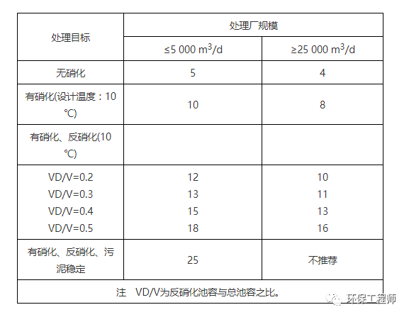

泥龄是根据理论同时又参照经验的累积确定的,按照处理要求和处理厂规模的不同而采用不同的泥龄,德国ATV标准中单级活性污泥工艺污水处理厂的最小泥龄数值见《德国标准中活性污泥工艺的最小泥龄表》。
《德国标准中活性污泥工艺的最小泥龄表》图片
《德国标准中活性污泥工艺的最小泥龄表》中对规模小的污水厂取大值,是考虑到小厂的进水水质变化幅度大,运行工况变化幅度大,因而选用较大的安全系数。
无硝化污水处理厂的最小泥龄选择4~5 d,是针对生活污水的水质并使处理出水达到BOD=30 mg/L和SS=30 mg/L确定的,这是多年实践经验的积累,就像污泥负荷的取值一样。

计算所得数值与《德国标准中活性污泥工艺的最小泥龄表》中的数值相符,它的理论依据和经验积累具有普遍意义,并不随水质变化而改变,因此可以在我国设计中应用。
在最新的《室外排水设计规范》2021年版中,对单独脱氮工艺,最小泥龄为11d,单独除磷工艺,最小泥龄为3.5d,而对于脱氮除磷工艺来说,最小泥龄为10天,与《德国标准中活性污泥工艺的最小泥龄表》相吻合!

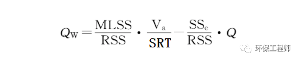

泥龄的控制的手段是通过剩余污泥排放来实现:
系统中总的污泥量MT包括曝气池内的污泥量Ma,二沉池内的污泥量Mc和回流系统内的污泥量MR,即:MT=Ma+Mc+MR
当污水处理厂用SRT控制排泥时,可仅考虑曝气池内的污泥量,即MT=Ma。则
如果从回流系统排泥,则剩余污泥排放量MW=RSS·QW。
式中
QW——每天排放的污泥体积量,m3;
RSS——回流污泥的浓度,mg/L;
Me——二沉池出水每天带走的干污泥量,Me=SSe·Q;
SSe——二沉池出水的悬浮物;
Q——入流污水量。综合上式,每天的排污泥量
综合上式,每天的排污泥量
有人不考虑二沉池的水带走的污泥量Me。实际上,这部分污泥量占排泥量的比例不容忽视,尤其当出水SS超标时,更不能忽略Me。
【例题】某污水处理厂将SRT控制在5天左右,该厂曝气池容积Va为5000m3,试计算当天回流污泥浓度RSS为4000mg/L,混合液浓度为2500mg/L,出水SSe为30mg/L,入流污水量Q为20000m3/d时,该厂每天应排放的剩余污泥量。
解:将Q=20000m3/d,Va=5000m3,MLSS=2500mg/L,RSS=4000mg/L,SRT=5d代入式中,则每天应排剩余污泥量
