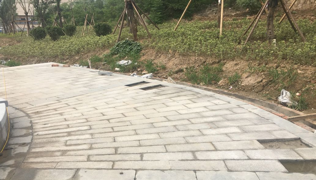

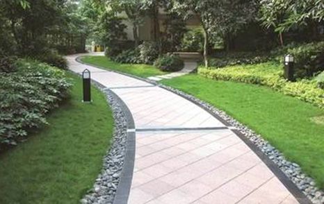

(1)石材的技术等级、光泽度、外观等质量要求应符合项目的设计及施工要求;
▲石材园路
▲转弯处合理优化排版(图片)

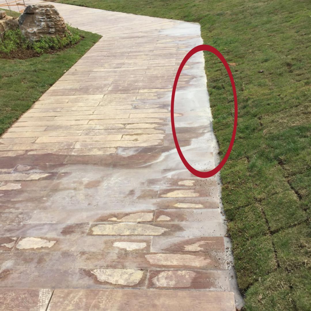

(2)基层必须清洁干净且浇扫水泥油润湿,严格控制水泥砂浆的水灰比,石材背面刷素水泥浆,确保基层与结合层、面层与结合层粘结牢固;
▲石材铺贴未打满水泥膏(图片)
(3)石材必须在铺设前清水润湿,防止石材将结合层水泥砂浆的水分吸收,也可顺便洗掉石材上的灰尘,保证粘贴牢固;

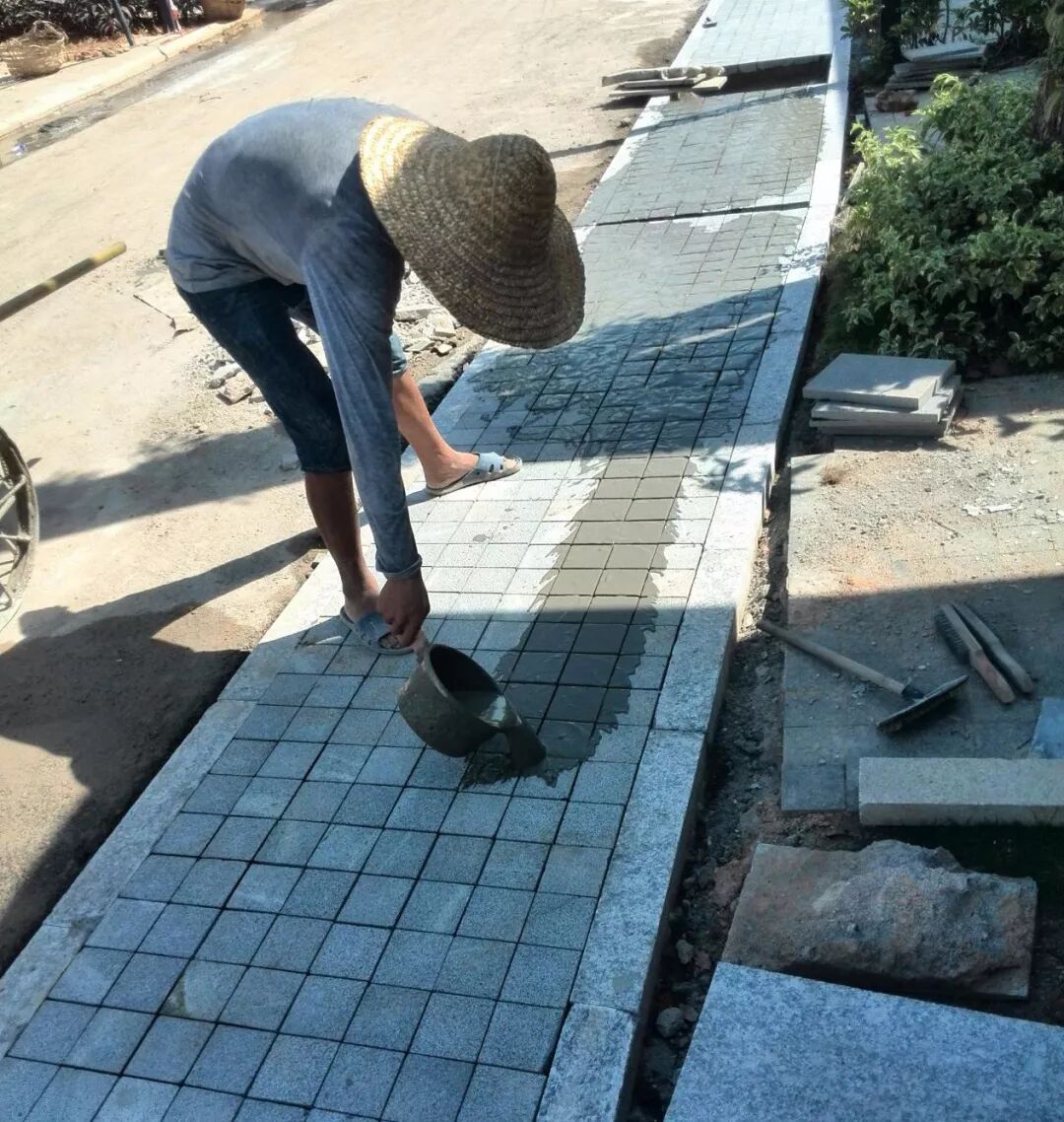

(6)铺设完成后,用同色水泥勾缝,禁止用干水泥砂浆或水泥粉扫缝;
▲小规格石材填缝
