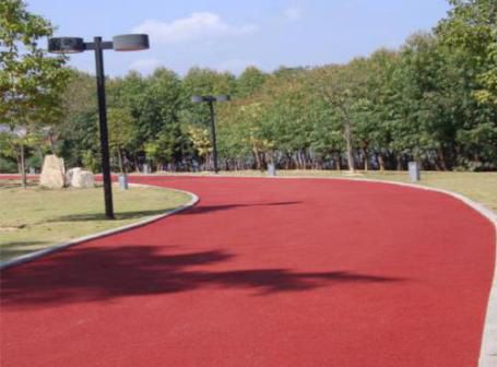

▲透水混凝土园路

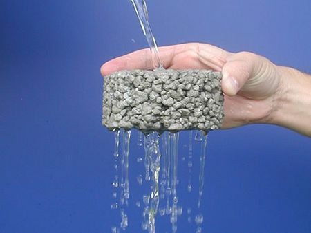

▲透水混凝土

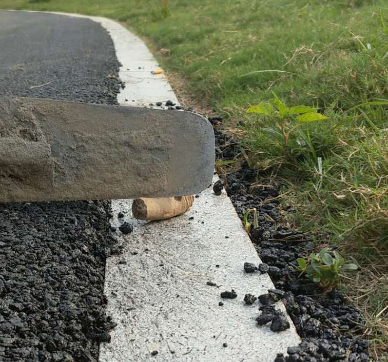

▲完成路面标高明显超出波打高度(禁)

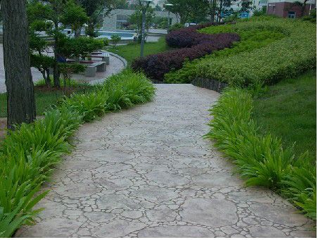

▲压膜园路

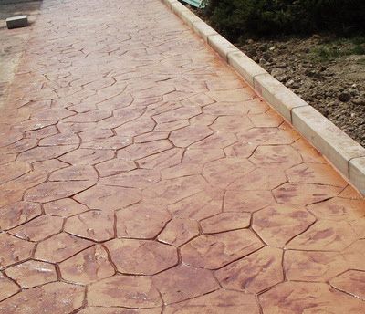

▲色粉调色不均匀,色彩不自然,模印深浅不一(禁)

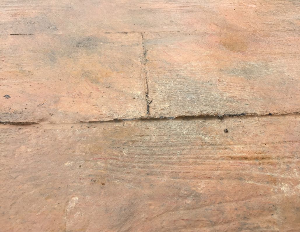

▲未切伸缩缝导致开裂(禁)
