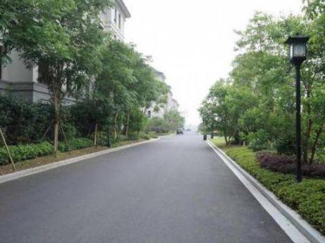

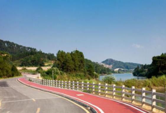

沥青材料主要包括沥青和改性沥青, 常用于主园路与次园路。
沥青的优缺点
◆优点:
1、具有高强度和稳定性;
2、机械化施工程度高,质量易保证;
3、进度快,便于修补和分期改建;
4、行驶噪音较低;
5、开放交通时间较短。
◆缺点:
1、抗弯拉强度较混凝土低;
2、温度稳定性差,施工受季节和气候的影响较大。

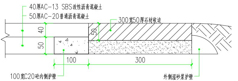

■有波打沥青园路施工要点
1、园路波打内外侧都需要做护壁;
2、波打靠沥青处做10cm宽砼护壁,护壁高度与底层普通沥青等高,比波打底面高1-2cm。

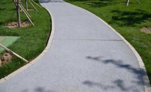

▲无路牙波打沥青园路
▲有路牙波打沥青园路
▲园路曲线不够顺畅自然(图片)
▲园路曲线、起伏不够顺畅自然(图片)
▲未对园路波打做保护,造成污染(图片)
