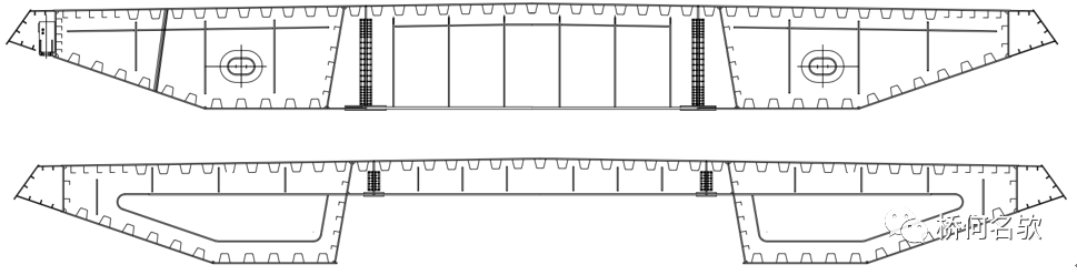

2)大跨度拱桥、斜拉桥、悬索桥钢箱梁,隔板跨度大,通常是受力控制,是一个横向跨度为主梁间距的梁,隔板需要类似普通梁桥纵腹板的加劲方法进行加劲。
白沙洲斜拉桥横断面

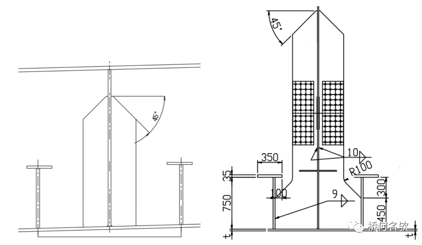

支座横梁加劲肋
支座横梁也是一个梁式受力,根据支座的布置,纵腹板的交点确定支座横梁弯矩,以此根据支座横梁腹板的高厚比相应设置加劲肋就行。
支承加劲肋要保证局部承压与竖向应力计算的要求,这两个应力均是由加劲肋与腹板(横梁腹板或者纵腹板)上的水平截面面积上的应力;
支撑加劲肋的高度由支撑加劲肋的两侧焊缝确定,将竖向力通过焊缝的剪力进行扩散,不一定需要到顶板。
顶板已经由顶板加劲肋进行加劲,有条件不与纵向加劲肋冲突伸至到顶板也可,支撑加劲肋受压柱的边界更强,稳定更好。
支承加劲肋板件宽厚比应满足受压构件宽厚比要求,即小于图片。同时支承处加劲肋宽应覆盖支座范围。当不满足宽厚比要求时,可设置局部变宽段或增设补强倒T肋,也可作为抗震局部加强措施。
支承加劲肋抗震局部加强措施
