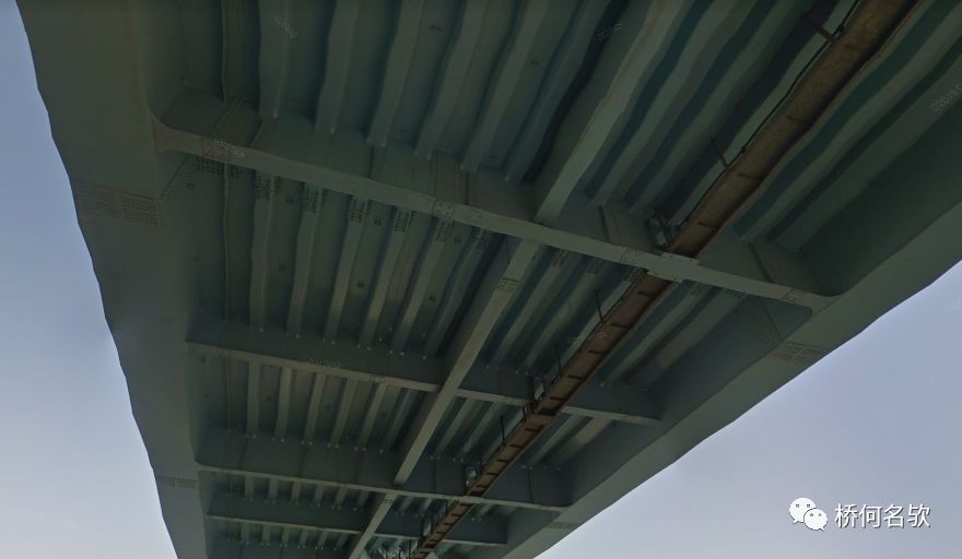

钢箱梁纵腹板加劲肋的置依据就是腹板受力类型与纵腹板的高厚比。
受弯模式梁桥纵腹板的加劲肋

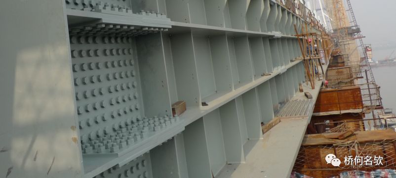

受弯钢箱梁纵腹板为防止腹板的局部失稳,根据高厚比须设竖向加劲肋或者还需要设置水平加劲肋。
竖向加劲肋只要保证刚度即可,当采用一段水平加劲肋时,水平加劲肋设置位置在受压翼缘侧,梁高的0.2倍位置处。
由于活荷载的变化,主梁有的部分有时受到正弯矩,有时受负弯矩,这样的位置上下两侧均须设水平加劲肋。
水平加劲肋和横隔板处没有必要连续,离横隔板处3cm处断开就行,没有必要穿过横隔板,也没有必要焊到横隔板上。
对于主要承受弯矩,未受到明显轴力的主梁,腹板上的水平加劲肋没有必要连续。
按照高厚比,受压侧设置相应水平加劲肋,是控制稳定的加劲肋,不是受力构件,可以不用连续。

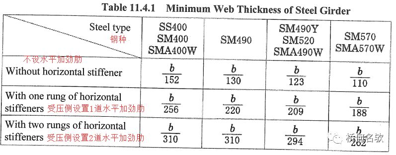

《公路钢结构桥梁设计规范》2015

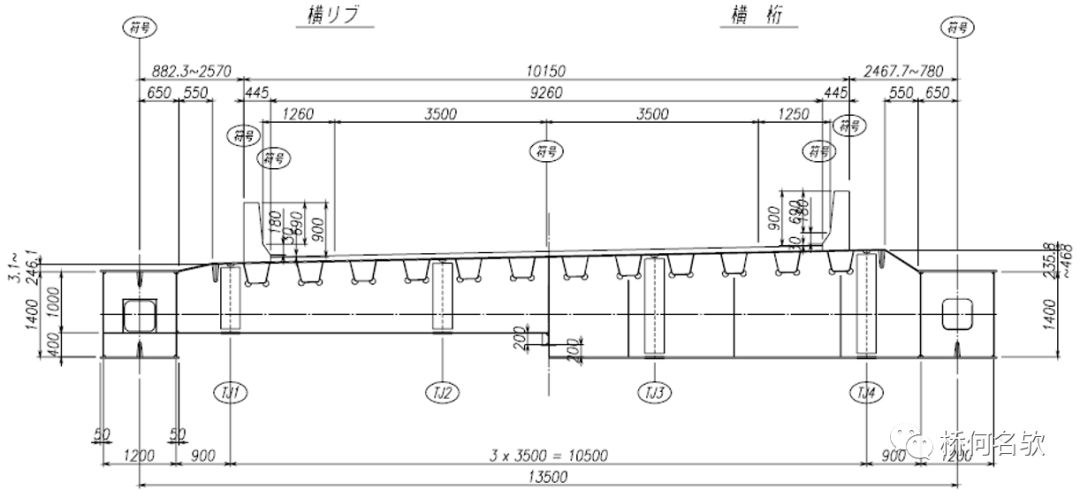

小跨度钢箱梁腹板竖向加劲肋可以采用板肋(板厚一般在9mm以上),大跨度梁高较大腹板较为节省竖向加劲肋钢材可以采用倒T肋,倒T肋腹板宽厚比可以达到30,同时水平板抗弯惯性矩好;纵向水平加劲肋一般采用板肋。
日本《道路桥示方书》2017

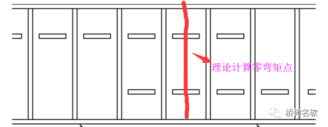

连续梁正负弯矩交替区,上下纵向水平加劲肋重叠段不宜少于3个由横向加劲肋组成的板块区。
正负交替区至少覆盖3个板区

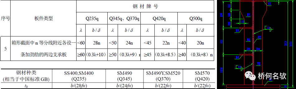

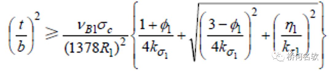

普通梁时钢箱梁纵腹板的加劲肋应当满足(公路钢结构桥梁设计规范5.3):
1)横向加劲肋刚度,大于3倍腹板高度与腹板厚度的3次方乘积;
2)横向加劲肋间距,不大于1.5倍腹板高度,最好控制在2m以内;
3)受压侧水平向加劲肋刚度与间距,不小于1.5倍腹板高度与腹板厚度的3次方。
4)

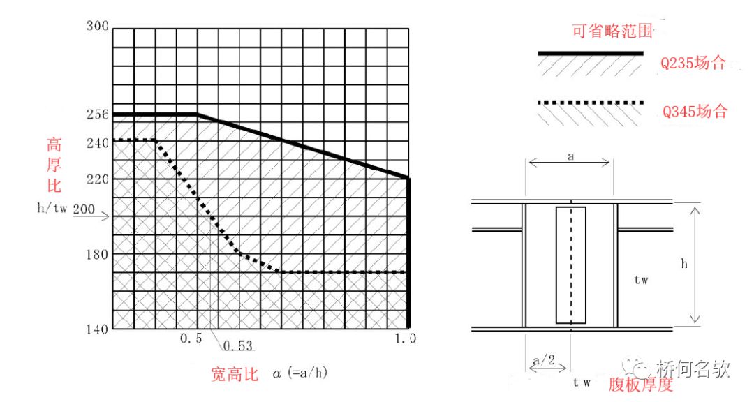

5)当腹板采用栓接时,连接部区格满足条件可不设纵向水平加劲肋。
连接部短水平加劲肋省略判定
摘自日本地方设计要领
