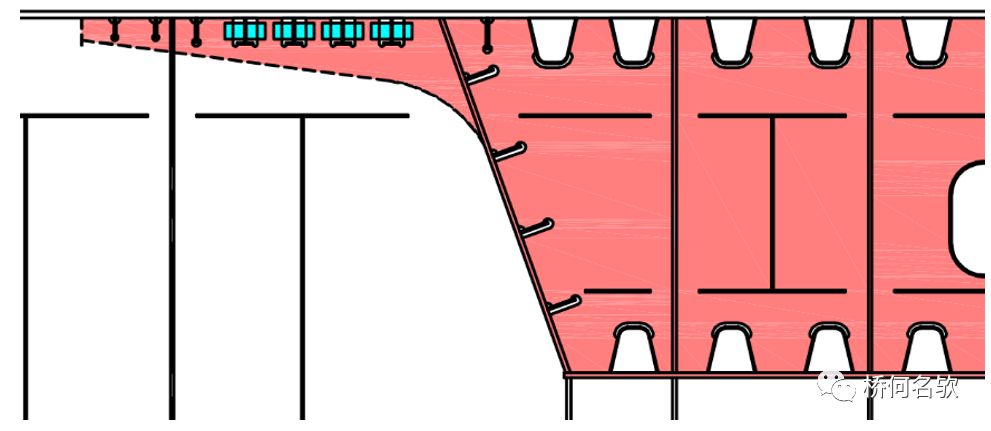

加劲肋形式
钢箱梁的加劲肋分为开口加劲肋和闭口加劲肋。
开口加劲肋有:板肋、球扁形肋、L形肋和倒T形肋。
板肋、球扁形肋、L形肋和倒T形肋

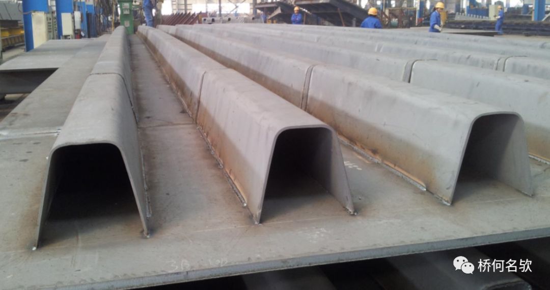

闭口加劲肋有:梯形加劲肋(国内称为U肋)、Y形肋、V形肋、U形肋。
梯形、Y形、V形、U形
U肋
板肋
倒T肋

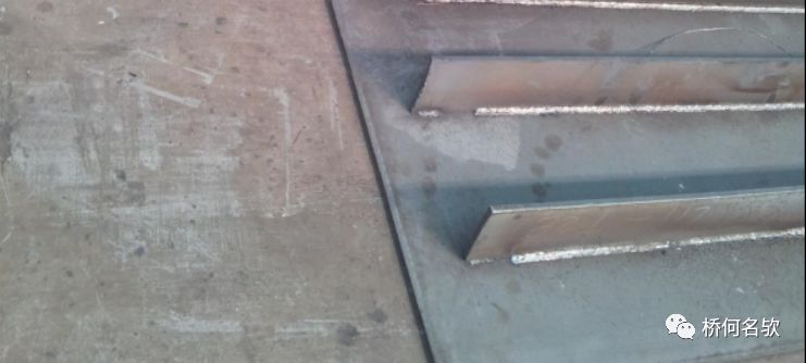

板肋运用最多,运用范围最广,桥面板、底板、腹板加劲肋、支承加劲肋均可。
U肋主要用在桥面板部位, U肋可以认为是两个L肋的合并,同时L肋底板合并后底板伸出肢得到腹板的约束宽厚比就可以做到图片, L肋底板只能是图片;

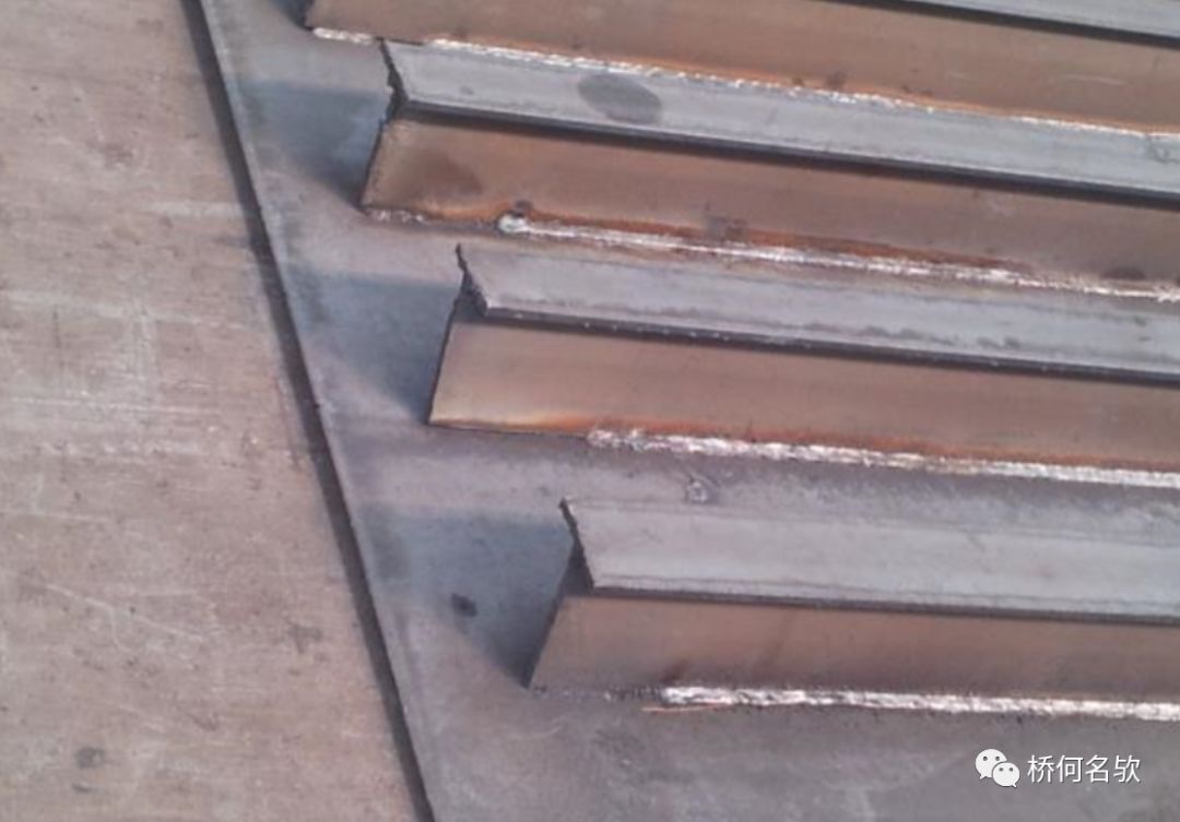

为了解决U肋内部焊接问题,也可以预先焊接两条L肋,腹板可两面与顶底板焊接,再施焊一条纵向焊缝将L肋底板焊接合并,焊缝方向与受力方向平行,缺陷相对较好。
L肋东欧国家采用加多,国内较少采用。

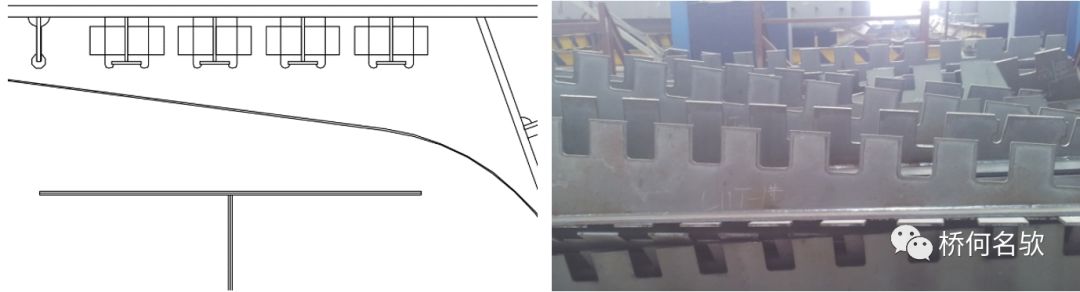

倒T肋是L肋的抗弯底板加强版,连接板处受力不好,隔板需要通过两块连接板相连,日本与德国几乎不用,国内采用较多。
倒T肋连接板
V肋以前部分桥梁采用过,现在较少使用。

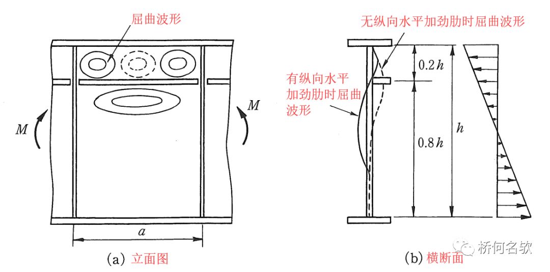

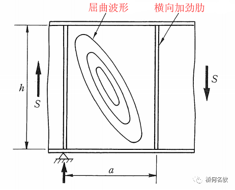

3、腹板横向加劲肋及纵向加劲肋
横向加劲肋:防止由剪应力和局部压应力引起的腹板失稳;
有横向加劲肋时腹板屈曲波形
纵向加劲肋:防止由弯曲压应力引起的腹板失稳,通常布置在受压区。
有无纵向水平加劲肋腹板屈曲波形

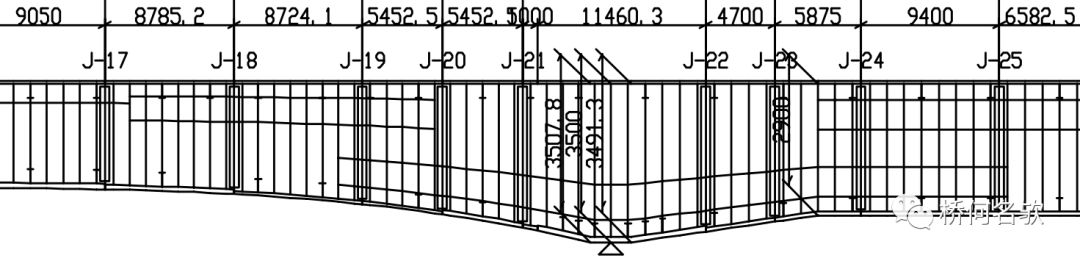

高厚比是受弯主梁腹板的控制指标,钢箱梁抗剪一般不受控制,通常由腹板的稳定控制设计,通过纵腹板加劲肋的设置,使腹板抗剪承载力不被稳定限制,尤其大跨度钢箱梁梁高大,满足抗剪时需要的厚度并不大,纵腹板高厚比大需要足够的竖向及纵向加劲肋来保证纵腹板的稳定。
采用加厚腹板厚度满足纵腹板的稳定是很不经济的,受力需要的板厚通常在梁高拟定合适时不大,常规做法还是采用满足抗剪需要的厚度时配置横纵向腹板加劲肋来保证腹板的稳定。
