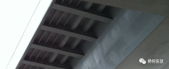

钢箱梁也有悬臂翼缘,负弯矩受力的悬臂翼缘,需要设置一个倒T型横向钢构件支撑悬臂顶板,类似于箱式外部的跨间隔板,局部影响线构件,因此纵向需要每隔一定间距设置挑梁。
挑梁负弯矩受力,倒T型底板是受压板,需要边纵腹板支撑,因此需要在边纵腹板相应位置在箱式内部设置受压对顶板,对顶板根据计算确定;
根据挑梁影响线范围内的荷载计算出对顶板的压力,通过压力确定对顶板的板厚与长度,然后通过两条焊缝传递剪力,同时保证受压对顶板的宽厚比小于图片。(挑梁对顶板三兄弟:板件本身抗剪,焊缝传力,受压板件宽厚比)
挑梁实景图

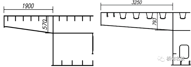

挑梁是箱式外部横向构件,小跨度挑梁长度尽量不要过大,大跨度挑梁可以做宽,因为剪力滞效应减小。
挑梁主要解决好挑梁的间距、挑梁的长度、挑梁根部高度:
1)挑梁间距由挑梁纵向加劲肋确定,挑梁通常与隔板对应,隔板位置必定对应着一个挑梁;挑梁顶板采用U肋,挑梁间距可以做到3m,挑梁采用板肋时,挑梁间距不宜超过2m;
2)挑梁长度在箱式划分时拟定,结合纵向跨度、加劲肋类型、横向间距、挑梁上交通状况综合确定。
3)挑梁根部高度由挑梁长度确定,大挑梁采用高根部高度,结合挑梁计算确定,挑梁为局部构件,采用车辆荷载进行计算。
挑梁高度随挑梁长度变化
