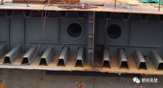

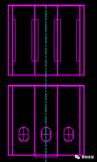

3)支座横梁在支座支撑处存在很大的集中力,必须设置竖向加劲肋加以扩散,保证局部稳定。
双箱单室支承加劲肋与顶板纵向加劲肋冲突处理
4)匝道钢箱梁支座横梁是一个深梁受力,构造梁高就能满足;
多车道钢箱梁两个支座布置的横梁基本是受力横梁,横梁的梁高由支座间距确定,横梁受力的梁高可能会与纵向不匹配,可以局部加高。
支座外伸横梁高于主梁
5)钢箱梁支座横梁也要设置人孔,也根据腹板高厚比设置腹板加劲肋,支座横梁也是一个横向受力的钢结构梁。

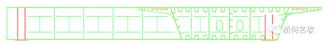

支座隔板设计要点

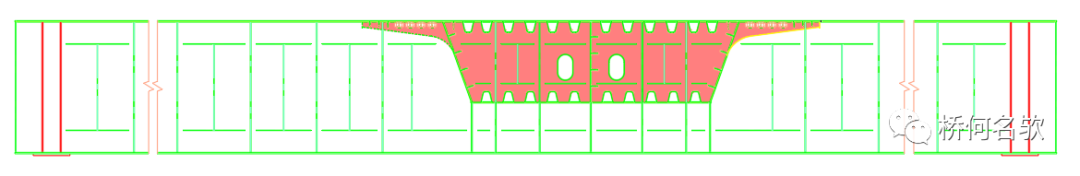

多箱单室钢箱梁通常每个箱室下设置一个支座,支座横梁断开,纵腹板连续。
多箱单室

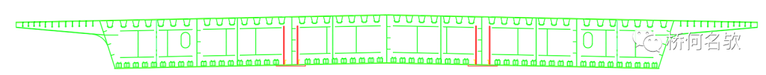

宽幅单箱多室钢箱梁支座横梁连续,纵腹板断开。
单箱多室
