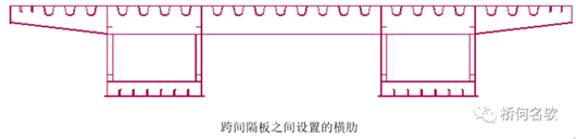

跨间隔板系统包含:跨间隔板和横肋。
真正的跨间隔板,间距6m左右一道。跨间隔板间的横肋,国内很多钢箱梁横肋与跨间隔板设置一样尺寸,通常也叫跨间隔板。

横肋隔板主要功能:
1)支撑第二体系;
2)保证一定截面抗畸变能力,刚度远小于跨间隔板;
3)对腹板具备竖向加劲,对顶板局部横向加劲;
4)横向受力;
5)具备一定的制造、运输、吊装过程保证截面的整体性,不如跨间隔板。
国内对于中小跨度钢箱梁,由于跨度小梁高底,很多时候横肋采用与隔板一样的模式,浪费了部分钢材。

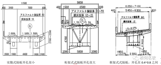

隔板类型根据箱室围成的面积可以采用实腹式隔板、框架式隔板、桁架式隔板。
实腹式隔板主要用在断面面积较小的窄箱梁,材料受弯受力,绩效较低,但面内刚度大;

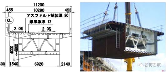

桁架式隔板主要用在宽而高的箱梁,由横肋断面+拉压杆件构成,可以看成将实腹式隔板中多余部分掏空,利用杆件的轴向拉压受力,受力绩效高;
大跨单箱单室桁架式隔板经济
框架式隔板介于实腹式隔板与桁架式隔板之间。根据梁高箱式宽度确定隔板类型,保证隔板刚度与第二体系的受力,同时照顾好顶底板受压加劲肋的加劲效果,横隔板间距的确定需兼顾考虑翼缘挑梁的受力。

1)隔板类型根据梁高、纵腹板间距确定,中小跨度梁高不大,纵腹板间距也不大,布置成桁架式隔板不具备相应的角度,通常采用构造最简单的实腹式。
大跨度桥梁具备布置成桁架式隔板需要的高与宽度,桁架杆件角度合适,可以根据高度设置成V型或者x、双x型。
2)隔板间距只要保证顶板第二体系应力水平合理,使得两个体系相加后能控制便可。
3)隔板需要满足刚度要求,保证钢箱梁的抗畸变能力,可以采用组合式隔板布置,间隔布置桁架式隔板、框架隔板,总体保证第二体系与刚度结果。
跨间隔板必须开设人孔,保证钢箱梁的可通达性;普通受弯梁式主梁横向距离不大,隔板受力较小,横向应力基本不控制。
