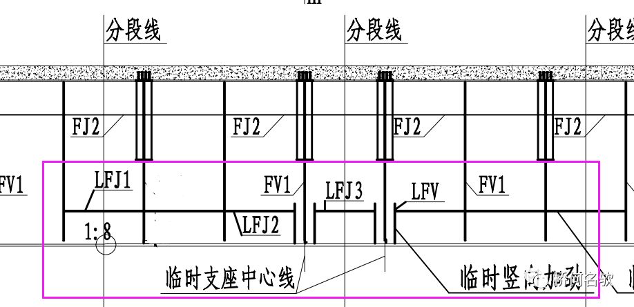

当施工过程中需要设置临时支撑,需要出现施工过程负弯矩时,可参考表注设置临时加劲肋。
腹板纵横(竖)加劲肋设置
临时支点横向及纵向加劲肋

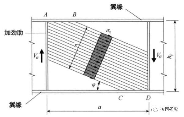

(1)加劲肋的设置对抗剪面积没有帮助,只是保证面外稳定与刚度。纵向加劲肋:防止弯曲压应力引起腹板失稳,布置于受压。横向加劲肋:防止剪应力和局部压应力引起腹板失稳。
腹板梁屈曲后斜板应力图

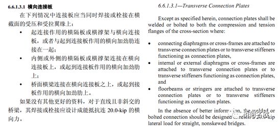

美国在70年代以前的规范要求中,横向加劲肋与受拉区翼缘不焊接。
美国科学院在NCHRP第147号报告中,指出如果有需要,可以允许横向加劲肋与受拉翼缘焊接。并在的AASHTO桥梁规范中采用。
AASHTO2017 要求
