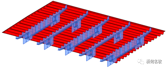

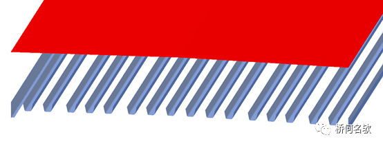

顶板系统拆分图(顶板透明、加劲肋红色)
1)全桥连续的顶板钢板,板厚根据计算需求确定。下面介绍下各国规范对车行桥正交异性钢桥面板顶板最小厚度要求:

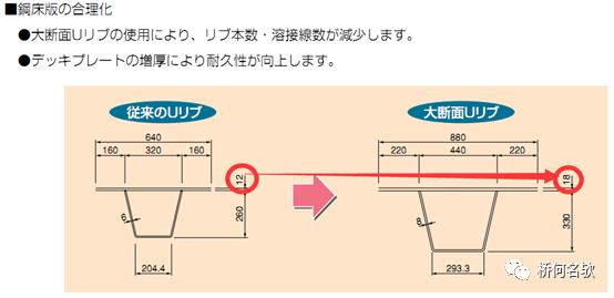

日本规范自2002年到2017年基本无变化,但研究了大断面U肋构造优化(见下图);
日本新型正交异性板(大断面U肋:对应顶板18mm)

2)顶板下均匀布置的纵向加劲肋
顶板系统拆分图(顶板红色、加劲肋透明)
3)纵腹板支撑的跨间隔板系统支撑着顶板系统,隔板纵向一定间距均匀布置。
隔板系统支撑着顶板系统示意图
