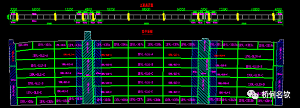

钢箱梁节段划分
结构图纸设计只需要按总体轮廓绘制,统计下料重量,设计一般不用考虑纵横向分段,因为不够专业,制造厂比设计师专业的多;
制造厂拿到设计图纸后结合车间吊装能力与地理位置、车间与桥址的运输条件、桥址节段吊装能力、钢梁的施工方案(临时墩位置、支架范围)等因素综合考虑制定节段划分原则,上报设计院,设计审批需要结合受力评判制造厂节段划分合理性。

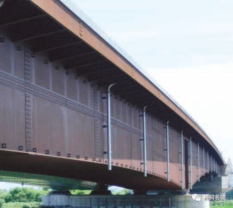

钢箱梁节段划分

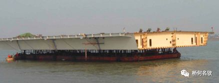

钢箱梁运输

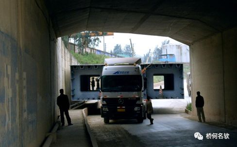

陆运:运输节段最大重量不超过80t,宽度不超过5.3m,运输总高度不超过4.5m(运输车一般高1.2m,较矮的0.8m),长度方向不超过20m。水运:水运最大可达185m。特殊运输时,需要根据咨询当地相关政策执行。
钢箱梁陆运
钢箱梁水运

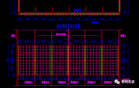

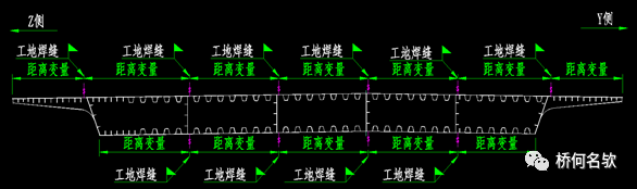

钢箱梁连接
钢箱梁节段连接可以采用焊接与栓接,顶板由于铺装的原因通常采用焊接,腹板、底板及纵向加劲肋可以采用:
1)栓接
2)焊接,也是以后的发展趋势。
