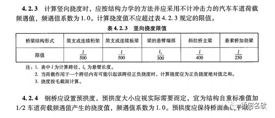

刚度其实就是静活载的位移,铁路规范中的定义直截了当,简洁明了,04公路规范给设计者绕了一个弯,是荷载的短期效应而不是作用的短期效应,如下图。

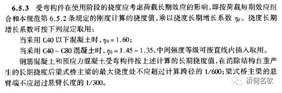

以C50混凝土为例说明公路规范刚度要求:[(1x恒载挠度+0.7x静活载挠度)X1.425-恒载挠度x1.425]=0.9975x静活载位移。所以公路规范刚度要求与铁路规范是一致的,峰回路转,殊途同归,如是而已。
18公路规范与铁路规范一致,刚度要求采用静活载位移。下图是15公路钢结构对刚度要求和设置预拱度的要求。
我们注意到上图有此语“当荷载作用于一个跨径内可能引起该跨径正负挠度时”,很多同仁在验算梁式结构时,也采用正负挠度绝对值相加,其实这是值得探讨的。
一般情况下该语针对同一跨径内位移影响线同时存在正负异号区域的结构,比如非实腹式拱桥和悬索桥。对于通常的梁式结构是不需要正负挠度绝对值相加的。

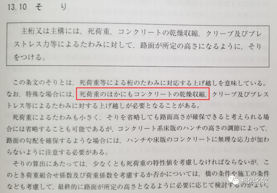

日本道桥示方书2017

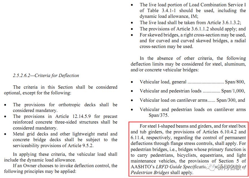

AASHTO 2017 只考虑恒载(含收缩徐变)
可见,日本规范、美国规范中预拱度不考虑活载。

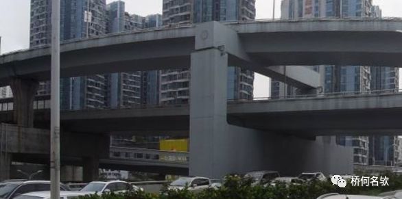

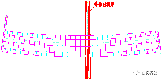

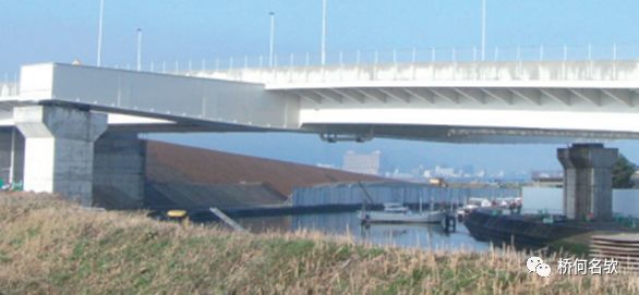

钢箱梁外伸横梁及其预拱度
当地面不能正常立墩时,通常将横梁外伸到可以立墩位置,上部结构外伸处理,外伸横梁是钢箱梁结构中比较常见的处理方式。
横梁梁高需要根据横梁计算,与外伸横梁跨度、主梁与横梁的交点位置有关。主梁居中的外伸横梁,横梁高度与主梁跨度、横梁跨度有关。
外伸横梁由于横梁跨度大,桥墩位置主梁有很大的竖向挠度,需要通过横向预拱度加以补偿。
钢结构外伸横梁实景图
钢结构外伸横梁设计及其预拱度
