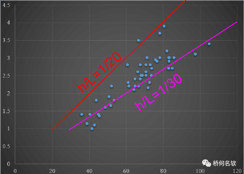

钢箱梁梁高一般取值为跨度的1/20~1/30(由于材料和设计分析方法的进步,钢箱梁高跨比的弹性空间较大,此数值仅供参考),跨度越大高跨比取小值。

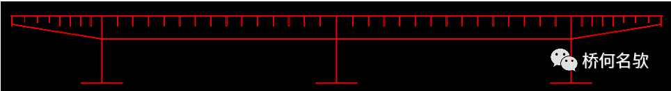

钢箱梁等高设计与变高设计范围很广,70m以上可以考虑变高设计,用钢量相对等高较为经济。

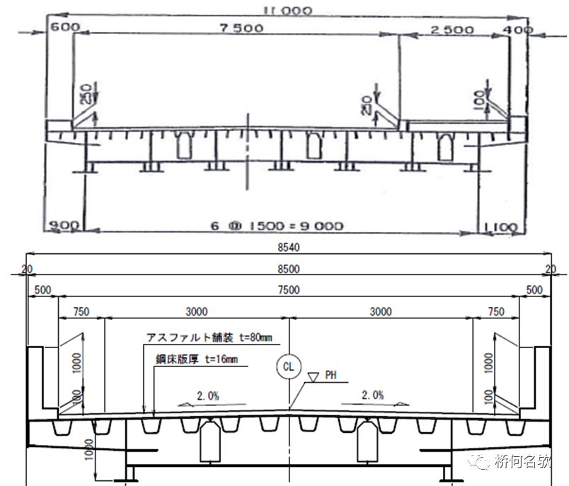

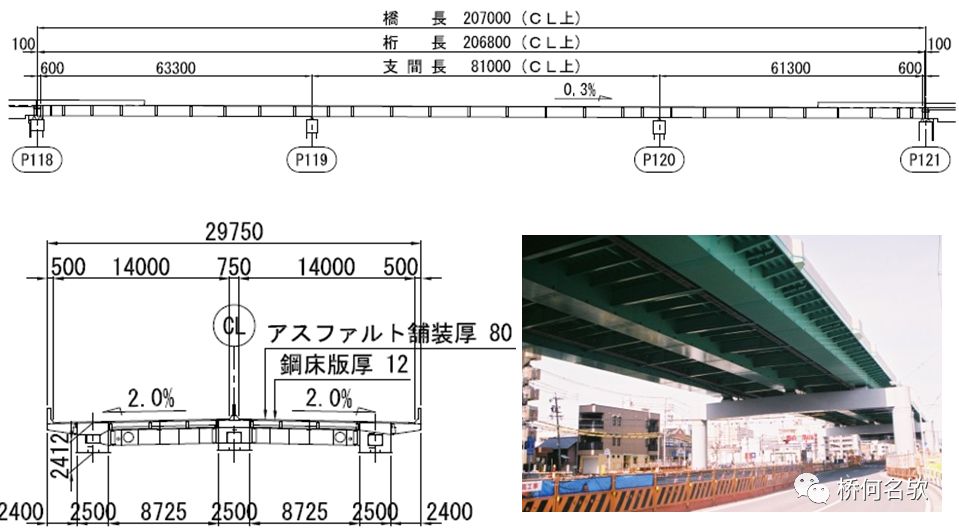

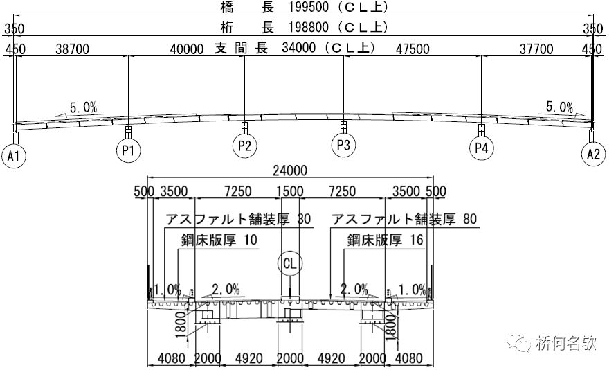

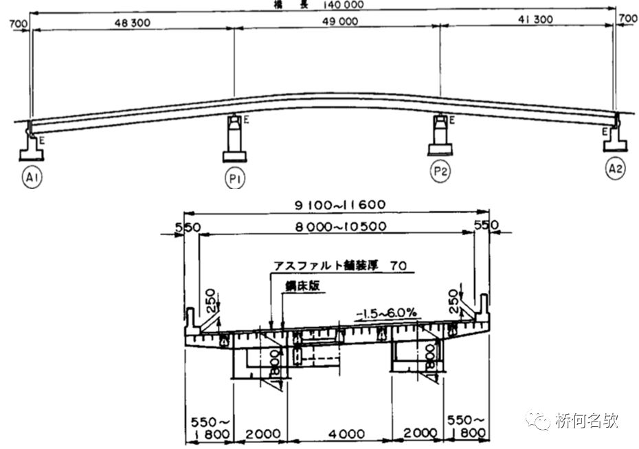

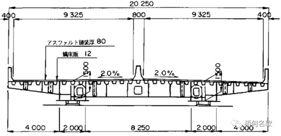

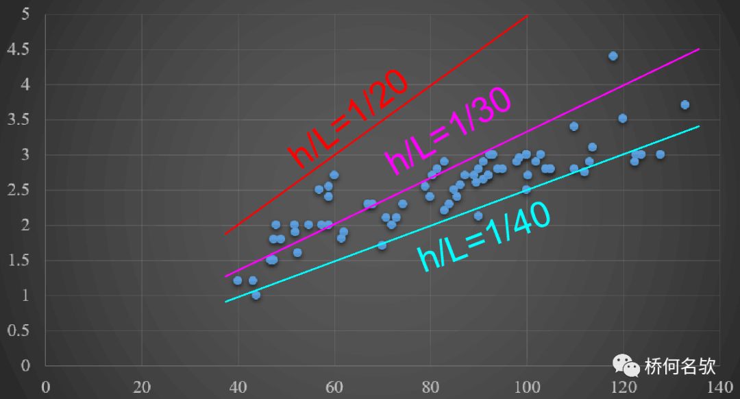

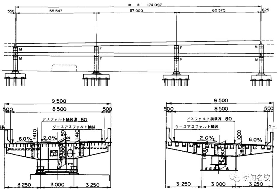

笔者将查阅日本近20年的纯钢箱梁数据,发现梁高较国内取值更小。
将统计数据绘图如下:(横坐标为主跨跨径,纵坐标为梁高,单位均为m)
简支梁梁高与跨径

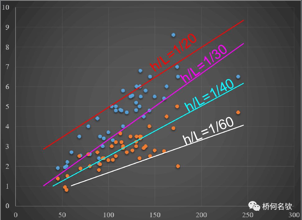

变截面连续梁梁高与主跨(蓝色点:支点高、黄色点:跨中高)

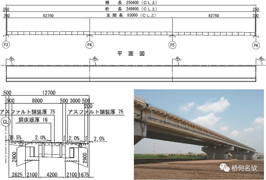

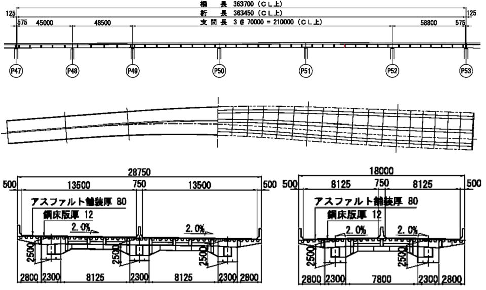

等截面连续梁梁高与主跨
当采用钢箱梁跨越城市主干道及高速公路时,由于主管部门对交通组织及安全的严格要求,很大概率会要求采用顶推或者转体等对上跨道路影响最小的施工方案,所以一些大跨结构也采用等梁高设计。
