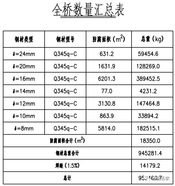

5)全桥用钢量估算表

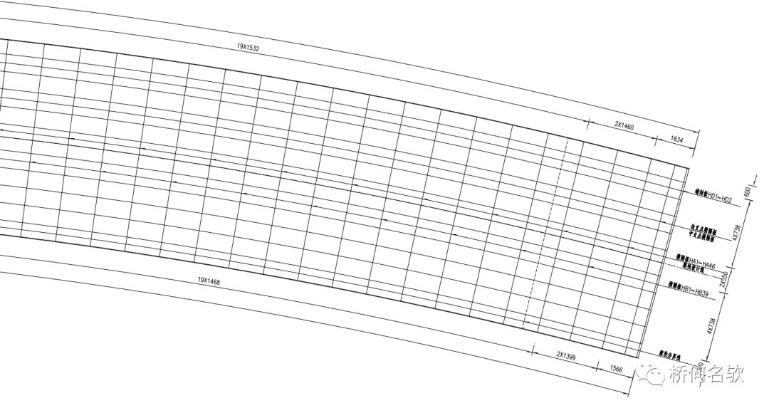

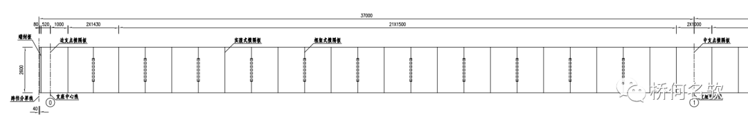

5)立面、顶底平面绘制
立面
平面

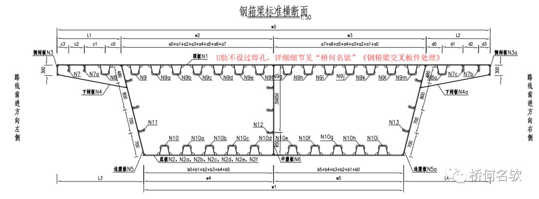

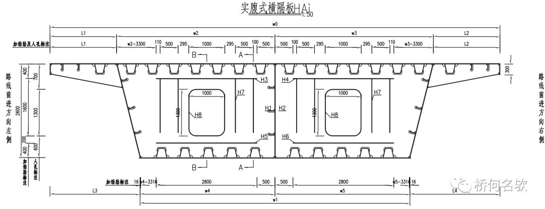

6)典型断面绘制

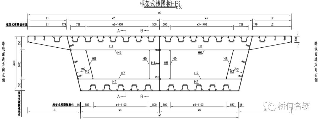

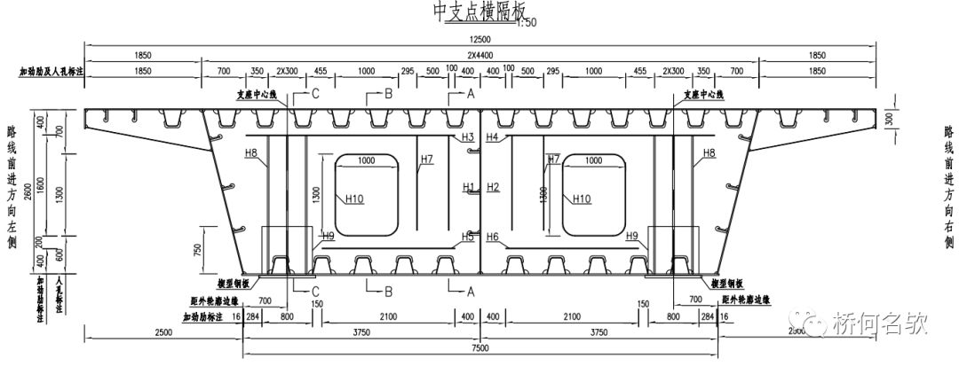

典型横断面
实腹式横隔板
框架式横隔板
中支点横隔板

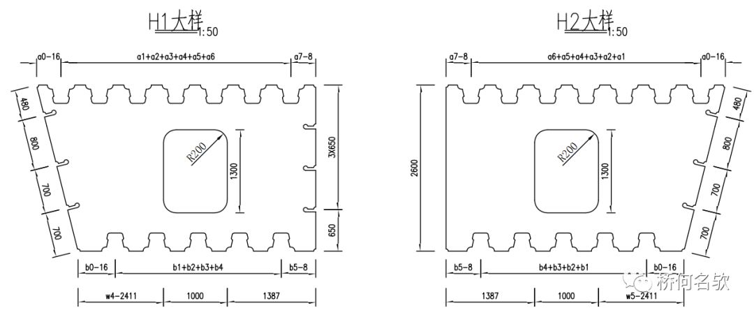

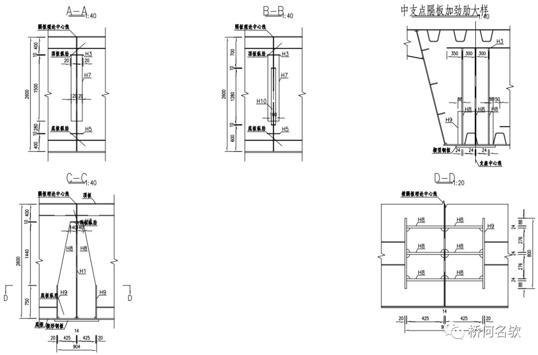

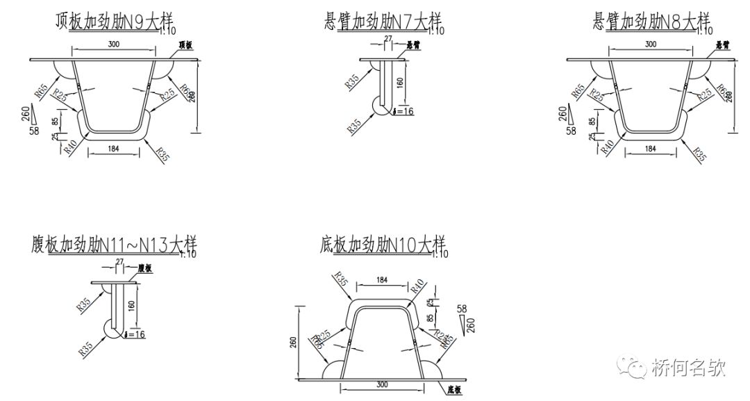

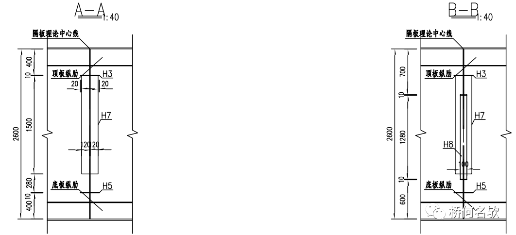

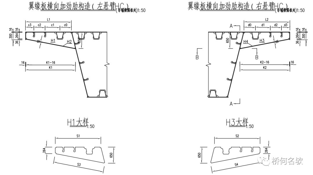

7)细部构造绘制
7-1)纵向加劲肋细部构造
纵向加劲肋构造

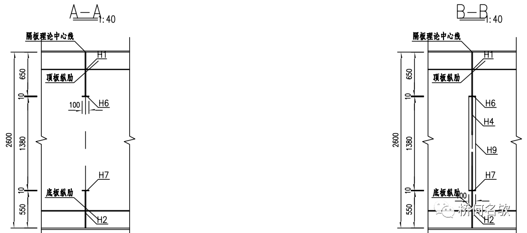

7-2)挑梁、隔板细部构造
纵向加劲肋构造
7-3)底板进人孔

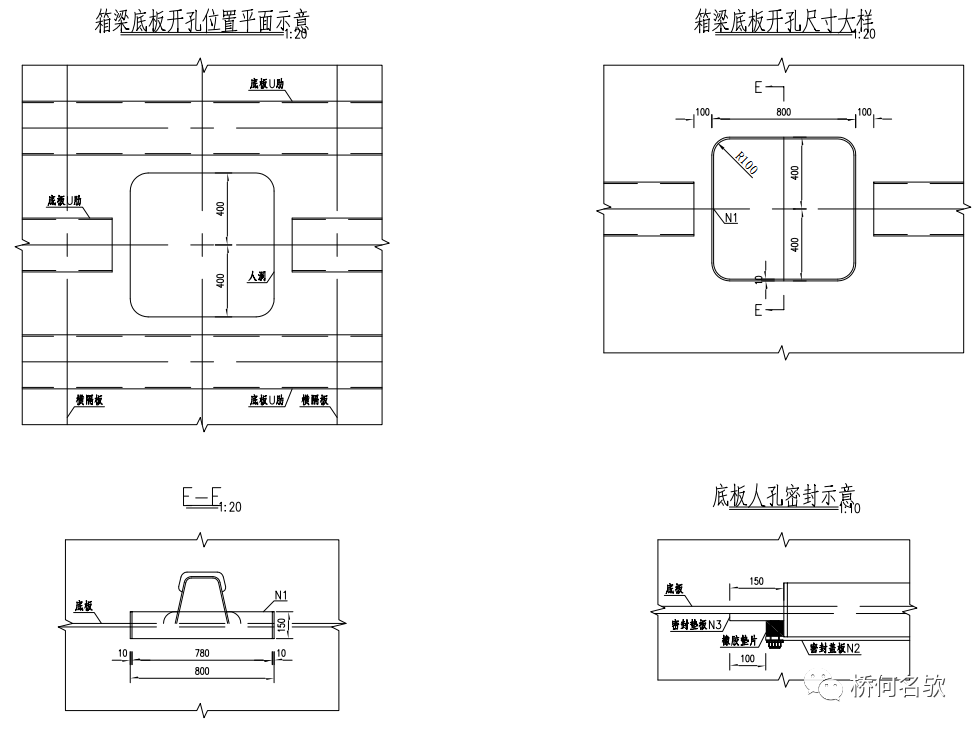

纵向加劲肋构造
7-4)腹板进人孔

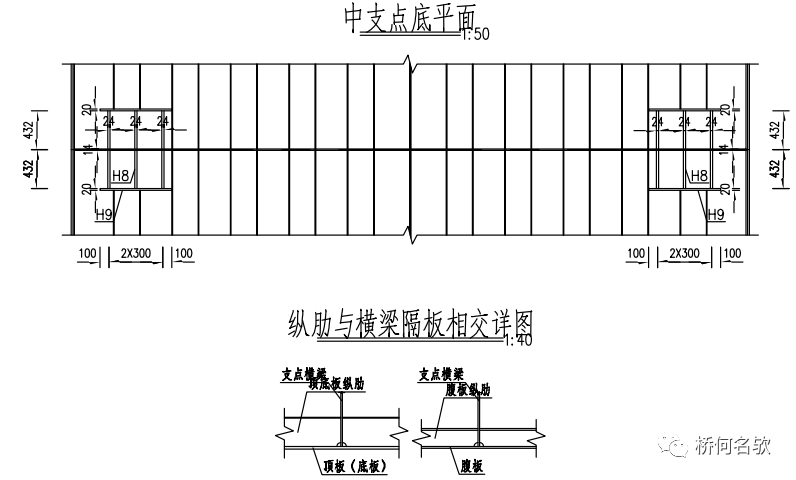

7-5)纵腹板加劲肋
7-6)支座横梁平面、纵向断面

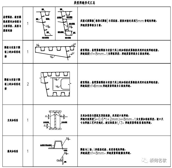

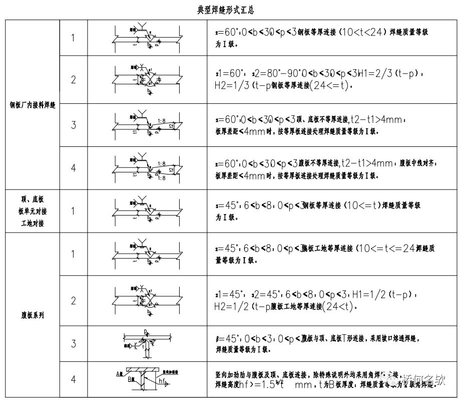

8)钢箱梁焊缝绘制
典型焊缝表

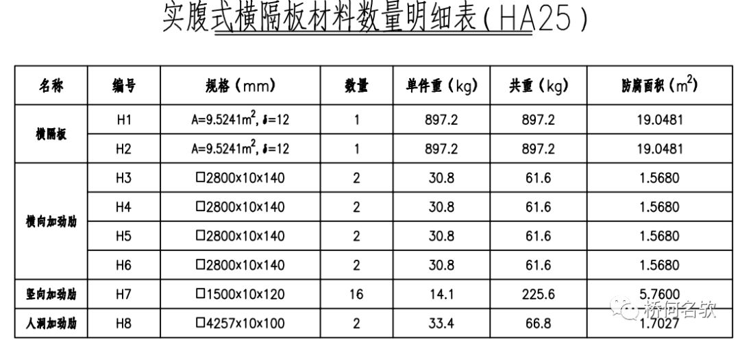

11)铺装绘制

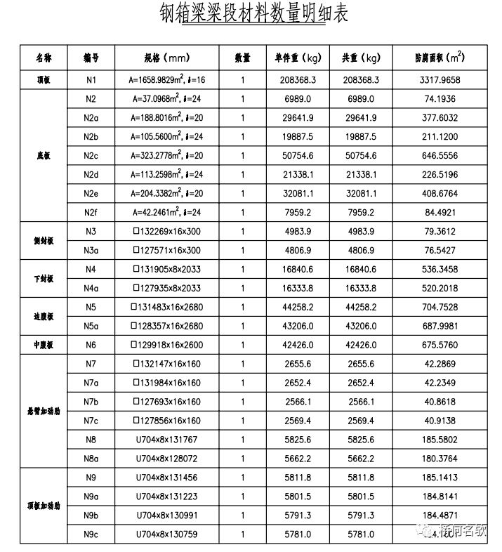

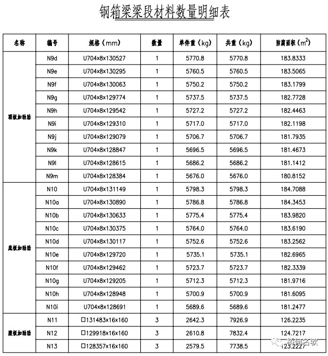

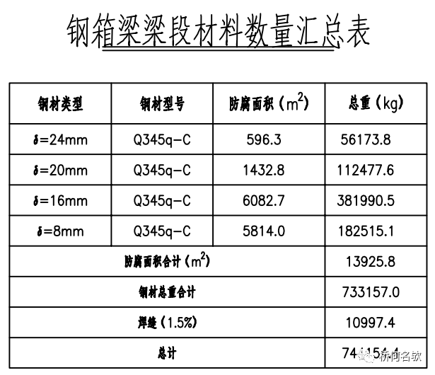

12)钢板编号,材料统计
主梁系统数量表
横隔板数量表
全桥数量表
