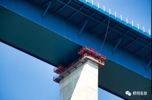

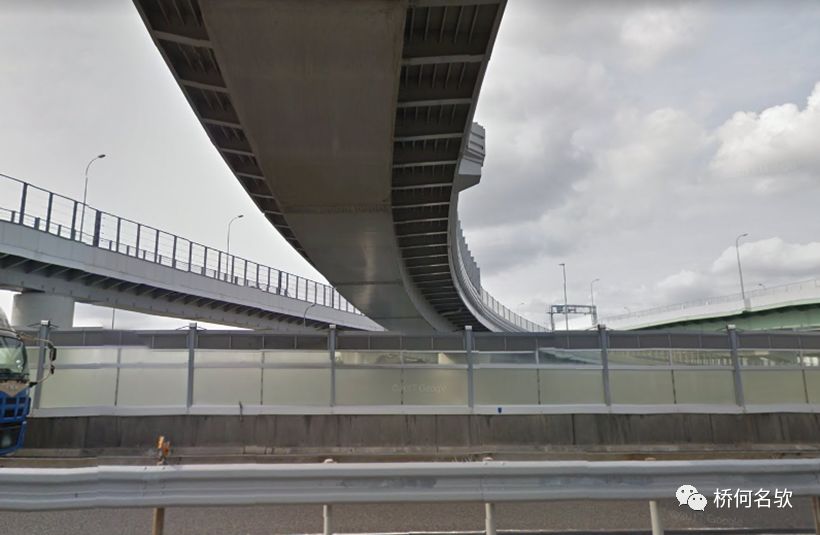

2、根据桥面宽度,车道布置划分箱式。
单箱单室
用于匝道窄桥,宽度较小,箱室抗扭刚度大;
单箱单室横断面
单箱单室实景图

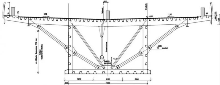

用于大跨度宽桥,结合拉杆撑杆支撑宽悬臂横向受力。
Hochmoselbrücke 单箱单室横断面 (桥宽29m)
德国 Hochmoselbrücke 实景图 (主跨209.5m)

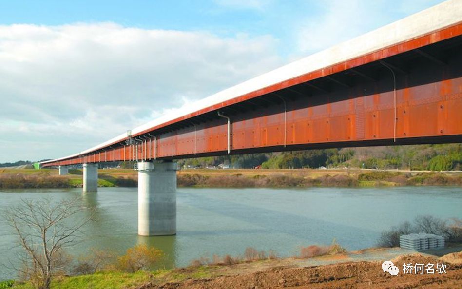

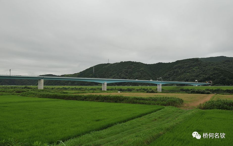

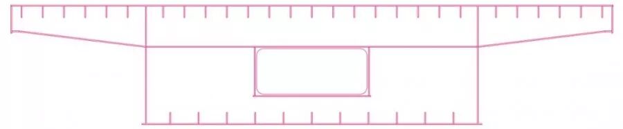

单箱多室
用于宽桥,底板连续,增大内表面封闭空间,海洋环境中耐久性更好;
斜拉桥中由于拉索斜向,需要很大断面面积克服斜向拉索引起的轴压面积需要;
台风区域抗风要求高,需要扁平断面符合抗风要求;
桥下景观较好,底板系统材料通常有些浪费;
单箱多室横断面
单箱多室实景图

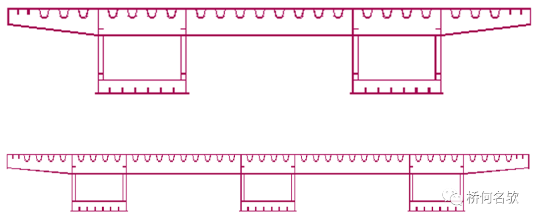

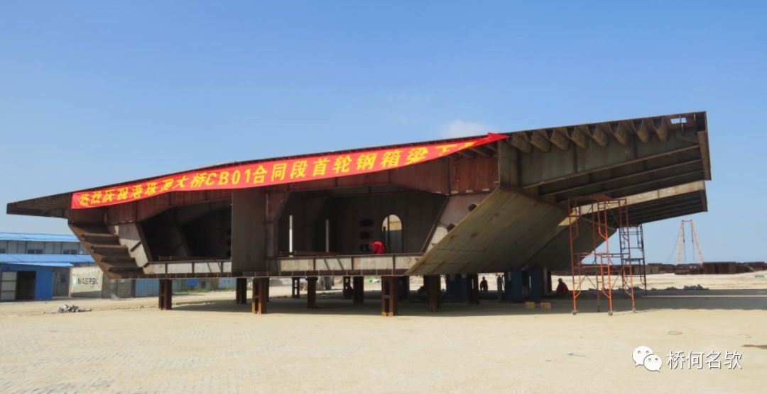

多箱单室
1)顶底板材料利用率更高;
2)公路运输便利,运输吊装时箱室整体性、稳定性好;
3)减少现场底板连续焊缝;
4)市政桥梁,为了桥下景观,可以在悬臂及箱室之间设置装饰板,远处整体外形轮廓类似混凝土;
5)标准化程度更高。
多箱单室横断面
多箱单室实景图

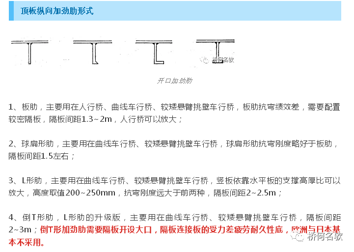

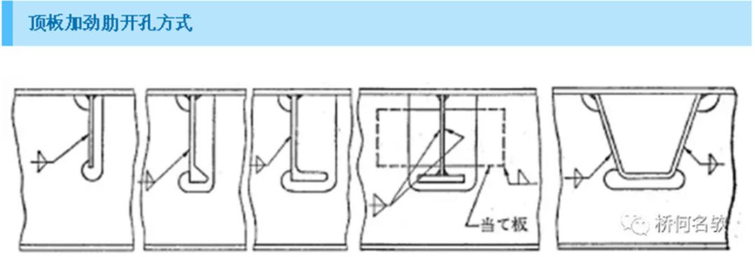

3、加劲肋类型根据受力及平面线形确定,人行桥第二体系很小,可以较小的板肋;
车行桥由于轮载大,需要采用抗弯刚度更好的U肋、大尺寸板肋、倒T肋、L肋。
加劲肋开孔方式
135编辑器

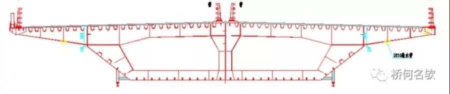

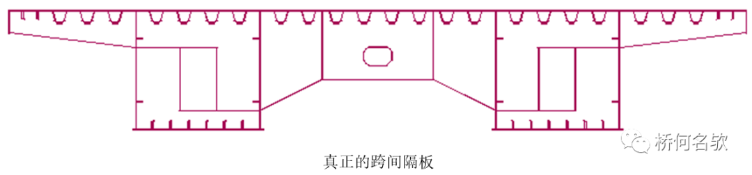

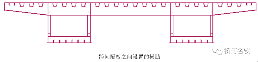

钢箱梁桥中,首先明确两个名称,跨间隔板,横肋。
真正的跨间隔板,间距6m左右一道。
跨间隔板间的横肋,国内很多钢箱梁横肋与跨间隔板设置一样尺寸,通常也叫跨间隔板;
跨间隔板主要功能:
1)支撑第二体系;
2)保证截面抗畸变能力;
3)对腹板具备竖向加劲,对顶底板局部横向加劲;
4)横向受力;
5)制造、运输、吊装过程保证截面的整体性,增强各个纵向主梁横向分布均衡。

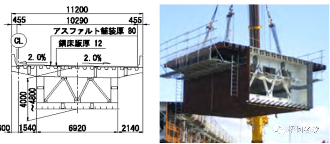

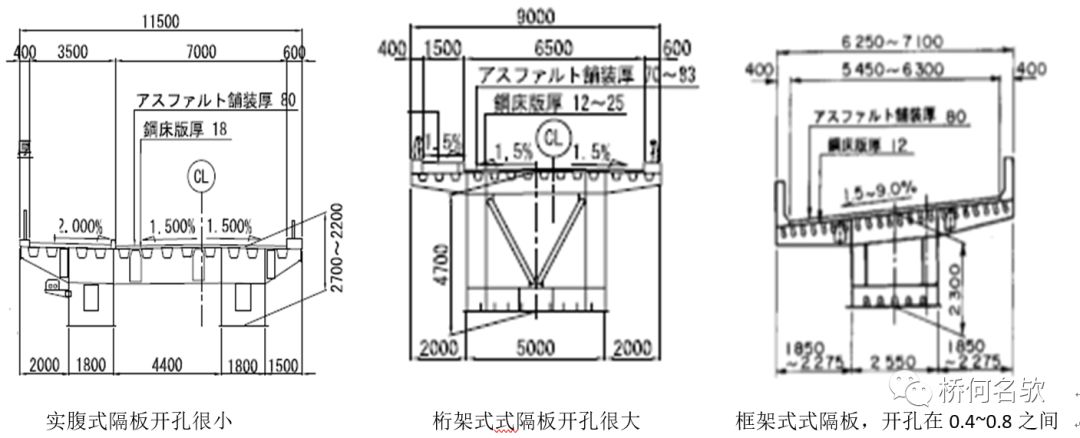

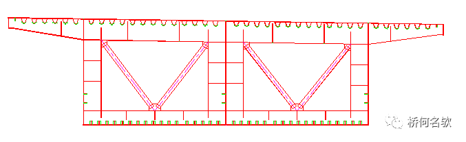

隔板类型根据箱室围成的面积可以采用实腹式隔板、框架式隔板、桁架式隔板。
实腹式隔板主要用在断面面积较小的窄箱梁,材料受弯受力,绩效较低,但刚度大;
桁架式隔板主要用在宽而高的箱梁,由横肋断面+拉压杆件构成,可以看成将实腹式隔板中多余部分掏空,利用杆件的轴向拉压受力,受力绩效高;
桁架式隔板
框架式隔板介于实腹式隔板与桁架式隔板之间。
根据梁高箱式宽度确定隔板类型,保证隔板刚度与第二体系的受力,同时照顾好顶底板受压加劲肋的加劲效果,横隔板间距的确定需兼顾考虑翼缘挑梁的受力。

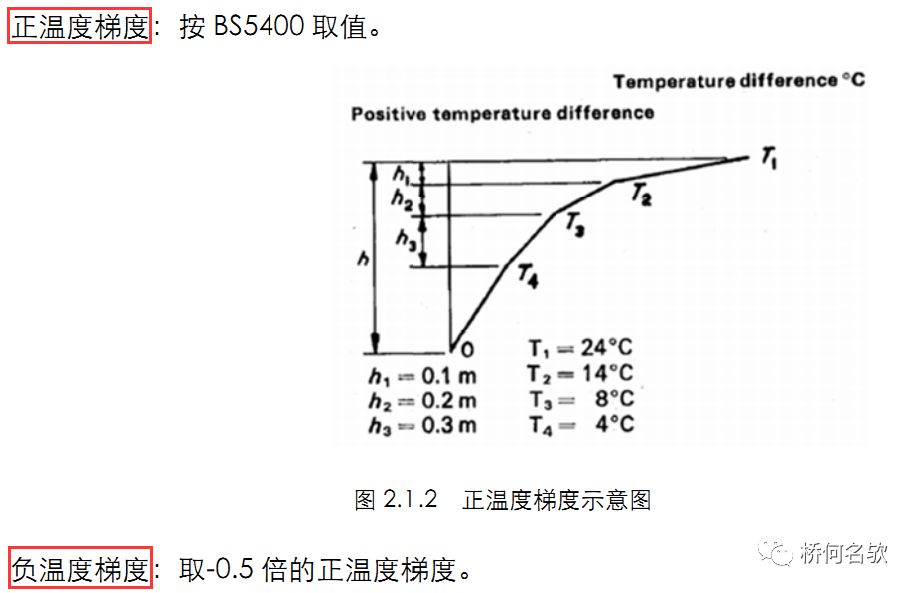

①温度:按《通规》4.3.12采用。整体温度结合当地历史气温按照条文说明计算;梯度温度也可参考BS5400取值。

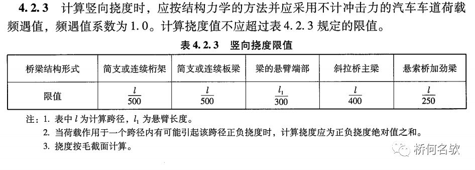

2)主梁总体刚度验算;
