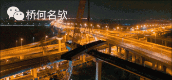

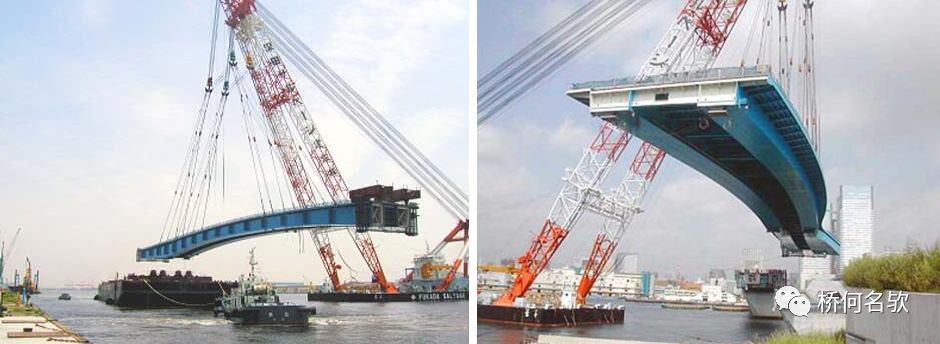

分段吊装法
分段吊装法是钢结构施工最常用施工方法,也是直接成本最低的施工方法。
这种方法主要通过合理的纵横分段,在钢厂制作时分好块,再通过运输设备运至项目地点,逐段吊装至支架上。
架设完成后在通过现场连接形成整体。该方法直接费用低,占地少,安装方便,质量可控,对吊装等施工设备需求低。
但当上跨道路时,对道路通行有较大影响,封道时间较长。同时高空作业多,意外风险较大。
小节段吊装
大节段吊装

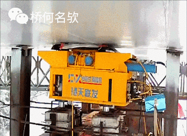

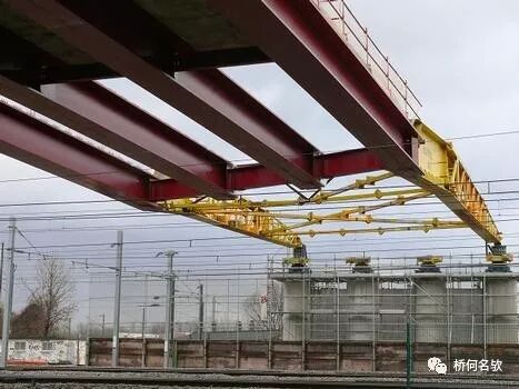

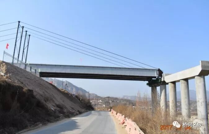

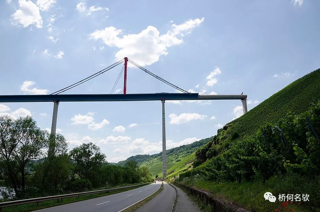

顶推施工法
将梁体在桥头处逐段进行拼接,应用千斤顶纵向顶推,保证梁体借助墩顶的临时性滑动构件到达预定位置。
由于钢材拉压均衡,顶推法是钢桥非常合适的施工方式。

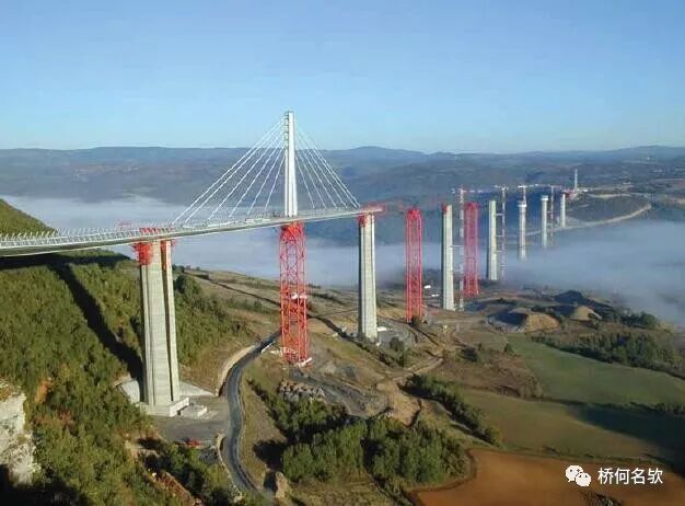

顶推施工方法根据跨度与地面情况:
1)设置临时墩;
仅设置临时墩顶推(法国米约大桥)
2)设置钢导梁;
设置钢导梁顶推
3)设置塔架扣索成斜拉体系;
塔架扣锁斜拉体系
4)组合体系。
顶推过程塔架扣锁+钢导梁组合体系
优势:工程设备简单,不需应用大型机械,节约工程用地,应用工厂进行制作,可以确保构件品质,对正常通行没有影响,节省劳动力,保证工程安全。
技术难点:预制施工现场导梁临时桥墩轨道千斤顶水平施力。该方法直接成本较高,但对交通影响小,常用于上跨高速公路、铁路等对交通要求高的桥梁。顶推速度一般在12~15m每天。

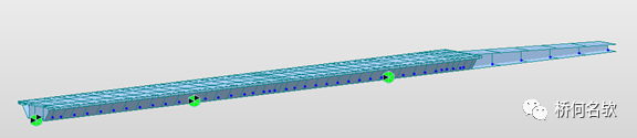

顶推施工期间主要保证:
1)施工期间钢梁抗倾覆要求;
2)施工期间最大悬臂的钢梁应力控制;
顶推期间最大悬臂状态计算模型
3)顶推到位瞬间悬臂端部准确落位。
顶推施工法

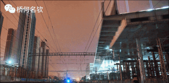

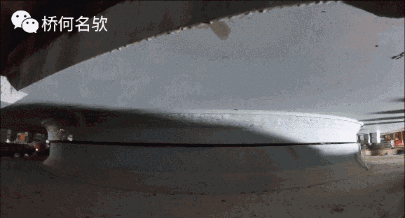

转体施工法
转体施工通常跨越既有道路、桥梁,先在平行于既有道路、桥梁区域进行安装,然后再转体,完成对既有道路、桥梁的上跨。特别适用于跨铁路桥梁的施工。
它的工作原理说起很简单,就像挖掘机铲臂随意旋转一样,在桥台(单孔桥)或桥墩(多孔桥)上分别预制一个转动轴心,以转动轴心为界把桥梁分为上、下两部分。
上部整体旋转,下部为固定墩台、基础,这样可根据现场实际情况,上部构造可在路堤上或河岸上预制,旋转角度也可根据地形随意旋转。
特点:可利用地形,方便预制;施工不影响交通;施工设备少,装置简单;节省施工用料。
施工工序简单,施工迅速 ;
适合于单跨和三跨桥梁,可在深水、峡谷中建桥采用,同时也适应在平原区及城市跨线桥。
转体施工法分为:水平转体、竖向转体和水平竖向组合转体三种,钢箱梁采用水平转体施工法。
根据中国铁路总公司运输局“运工桥隧涵[2013]316号”文件相关要求:“公路与已运营高速铁路交叉,当确须采用上跨铁路的方案时,应采用上跨结构转体施工方案”。因此该方法最常应用于上跨铁路。
转体施工法
