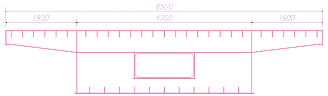

一、单箱单室断面
1、适用于宽度较小的桥:公路市政窄桥、半径较小的匝道桥。

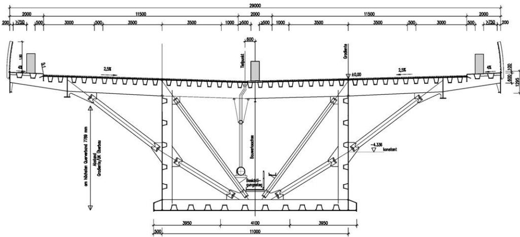

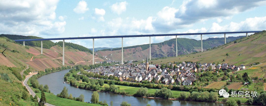

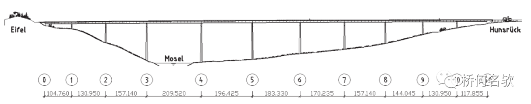

2、适用于公路大跨度宽桥钢箱梁:纵向跨度大,宽跨比小,剪力滞折减少。
德国 Hochmoselbrücke ,主跨209.52m,桥宽29m,采用单箱单室断面。
这座桥的结构受力合理,造型优美。惊叹于设计师的创造力和想象力。
Hochmoselbrücke 立面布置图
Hochmoselbrücke 单箱单室横断面 (桥宽29m)
德国 Hochmoselbrücke 实景图 (主跨209.5m)

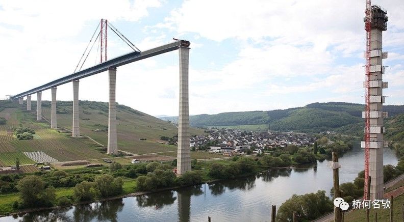

Hochmoselbrücke 顶推施工中

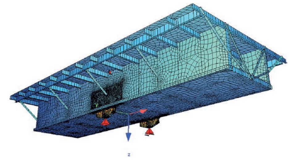

Hochmoselbrücke 局部有限元模型

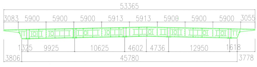

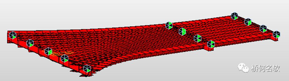

1、市政宽桥:市政桥梁,宽跨比较大时,采用多箱室断面,翼缘剪力滞折减降低,顶底板利用率更高。
互通区变宽单箱八室钢箱梁 (主跨45m)
单箱八室钢箱梁有限元模型图

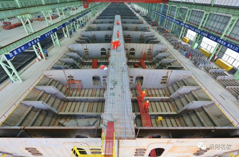

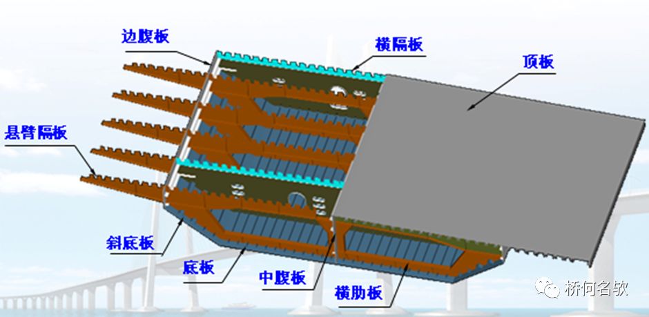

2、海中考虑抗风、减小盐害对策,采用单箱多室断面。
单箱多室断面,封闭表面积增加,外露面积降低,减少了飞盐和油漆更换的数量,减少了维护和管理费用。

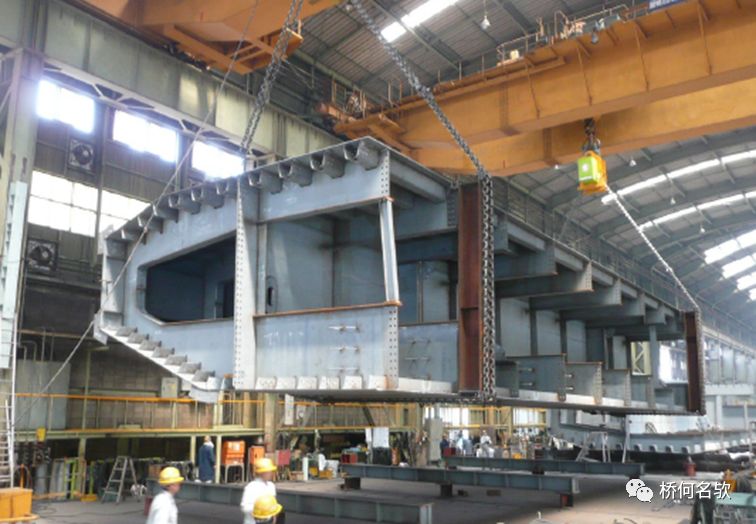

港珠澳  单箱双室钢箱梁
港珠澳  单箱双室钢箱梁 制造过程中

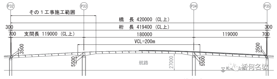

日本伊良部主航道大桥  立面布置图
日本伊良部主航道大桥  标准横断面
单箱三室八边形断面 抗风性能良好、较少盐害

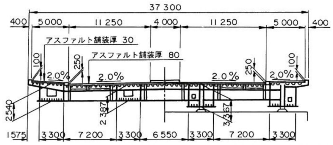

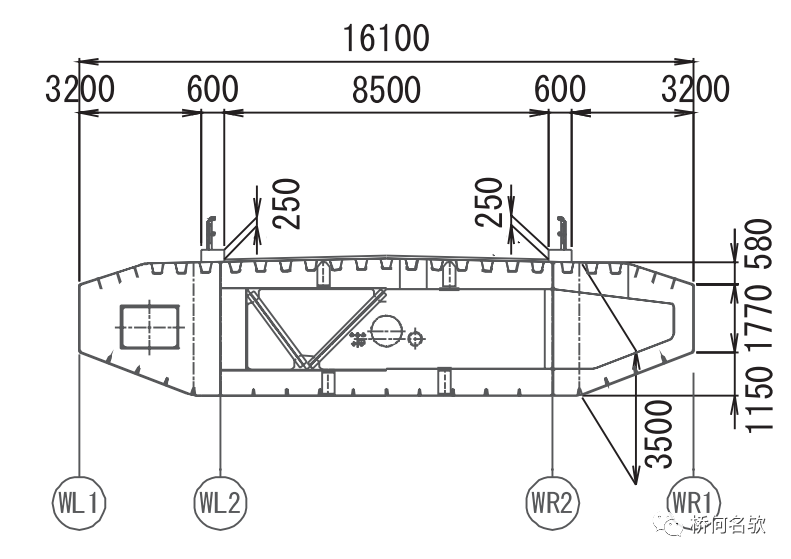

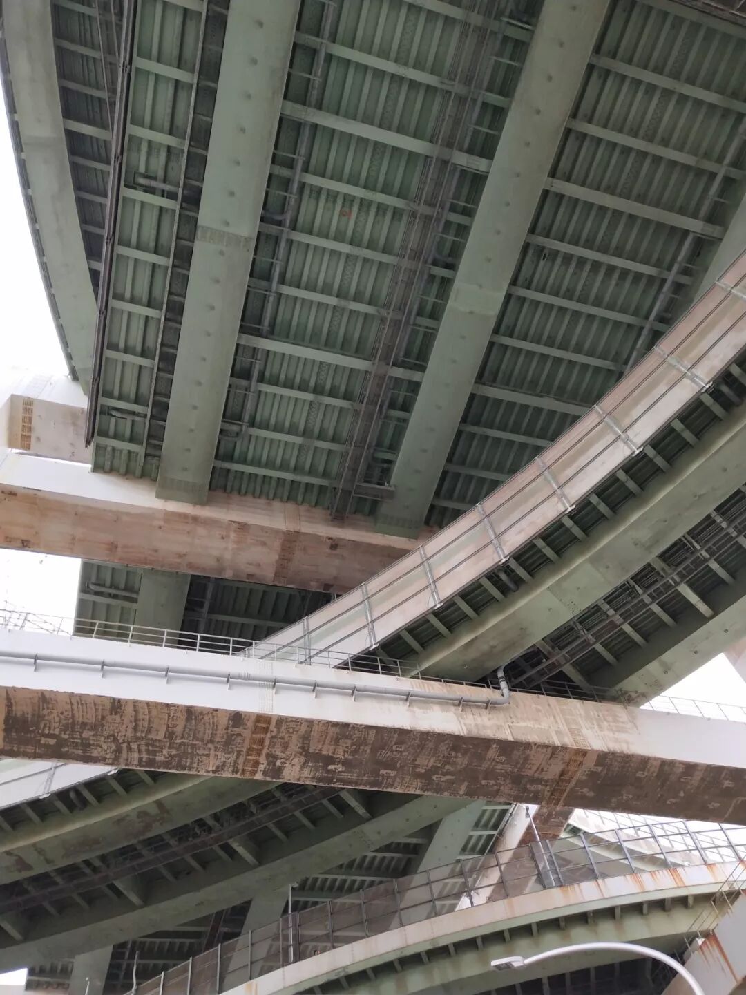

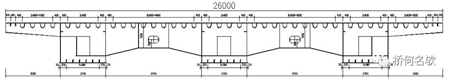

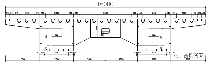

三、多箱单室桥梁
适用于桥宽较大的桥梁,在公路、市政桥梁中均有较多采用。
37m桥宽 四箱单室断面示意  (主跨90m)
26m桥宽 三箱单室断面示意
16m桥宽  双箱单室断面示意

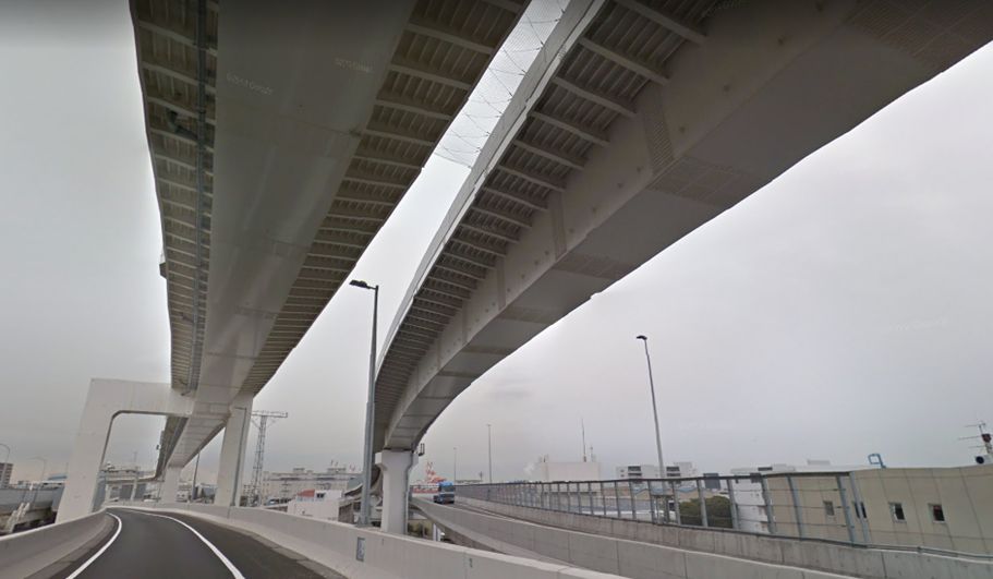

国内公路与市政钢箱梁断面思考
对于国内的公路钢箱梁设计、市政钢箱梁设计的现状探讨如下:
1)都是钢箱梁结构,第一体系基本一致,第二体系公路车辆荷载小于城市车辆荷载,公路车辆55t,对应最大轴重车轮尺寸为0.2×0.6m,城市车辆70t,对应最大轴重车轮尺寸为0.25×0.6m。
公路的车辆最终都要回归于城市,城市中车辆不一定有机会去公路的大千世界中看看。
2)城市高架钢箱梁桥底景观要求高,国内一般根据桥宽通常做成单箱多室结构,底板连续,有时挑梁倒T型底板之间也设置装饰钢板。
公路钢箱梁景观性要求不高,可以设计为多箱单室,减少底板系统面积,让中性轴更加靠近顶板,顶板第一体系小于底板,小于的数值等于顶板第二体系,此时用钢量经济节省。同时便于运输、吊装等。
值得一提的,单箱多室的钢箱梁设计在普通梁桥上的设计应用在国内较多。

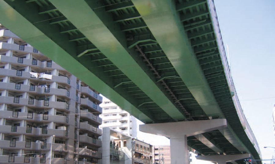

杭州秋石高架桥

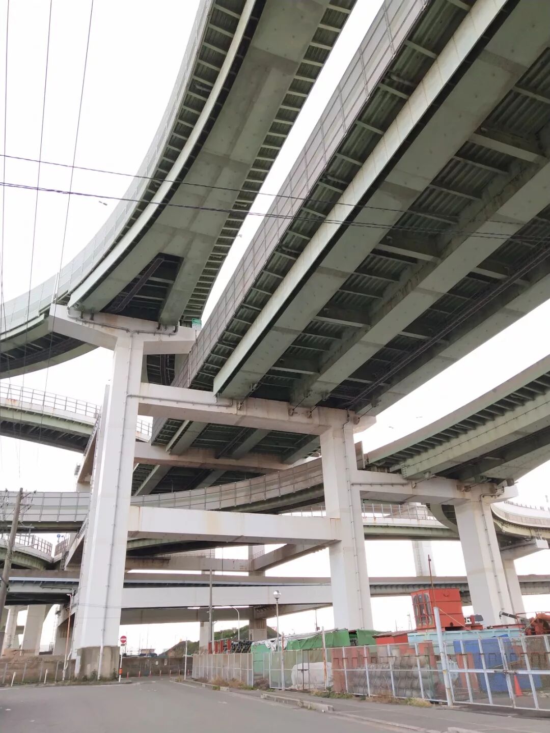

在国外,哪怕是市政桥梁,同样大量采用多箱单室结构。对美的理解,各有不同。
日本阪神高速北港通街立交桥梁
当然从另外一个层次来看,单箱多室结构,底板连续,箱内是个封闭结构,对涂装和后期养护稍有利。
