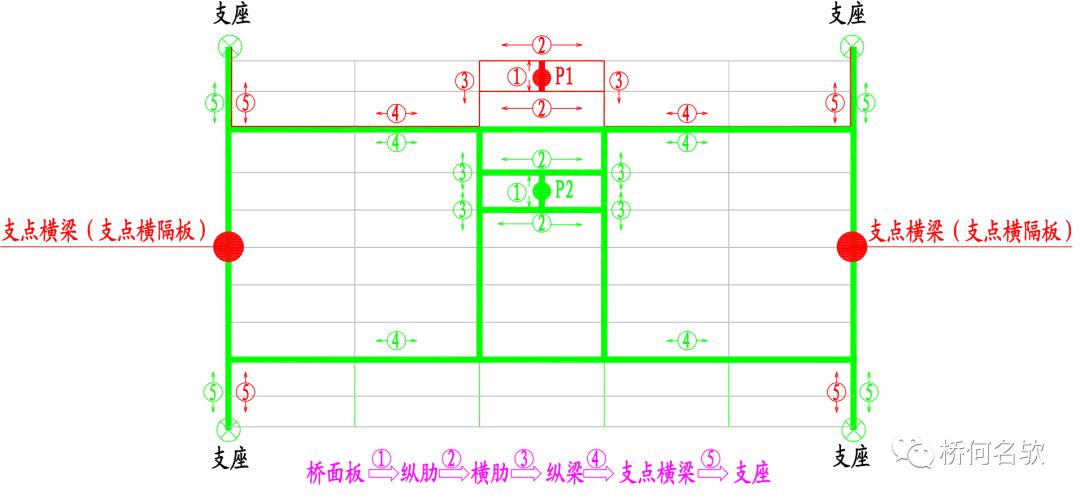

钢箱梁构件平面示意图
钢箱梁力流传递示意图

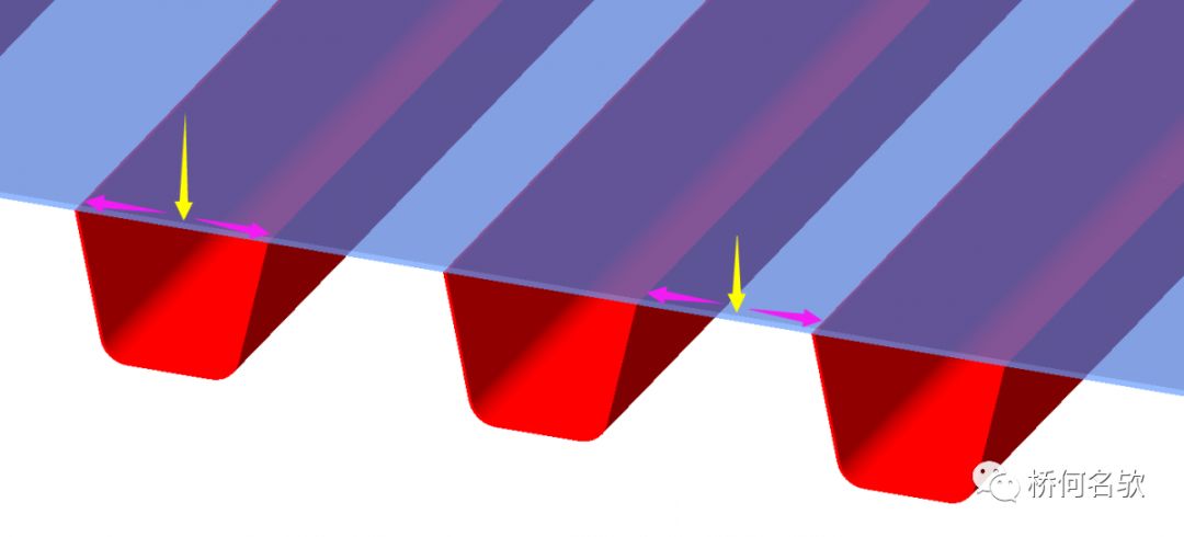

传力途径1(第三体系):横向通过顶板传给顶板纵向加劲肋;
黄色箭头代表竖向荷载,洋红色箭头代表力流传递

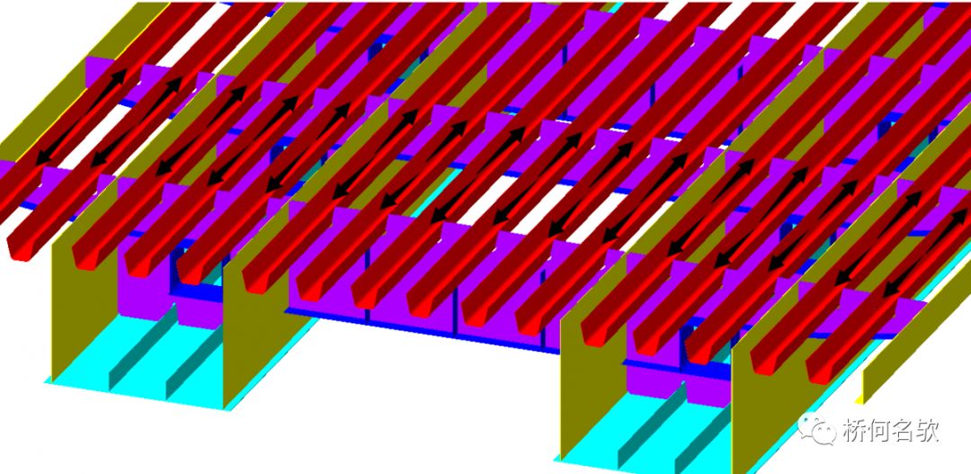

传力途径2(第二体系):顶板纵向加劲肋传至跨间横隔板;
黑色箭头代表力流传递
传力途径3:跨间横隔板传递给纵腹板,跨间隔板的横向受力;
红色箭头代表力流传递
传力途径4(第一体系):纵腹板传至支座横梁,主梁体系;
传力途径5:横梁传至支座,支座横梁的横向受力。

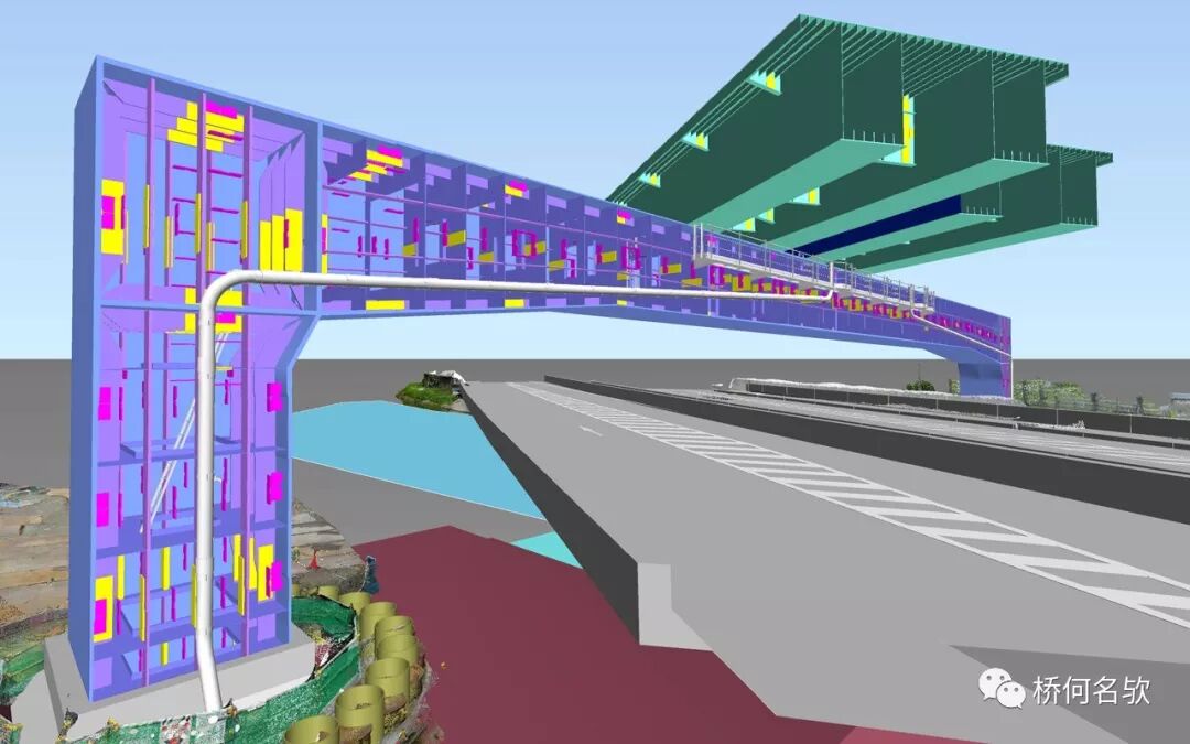

钢箱梁实景图
通过力学认识,是否感受到了力流在钢箱梁中的传递?
北方某钢箱梁结构过街人行天桥施工设计图纸
