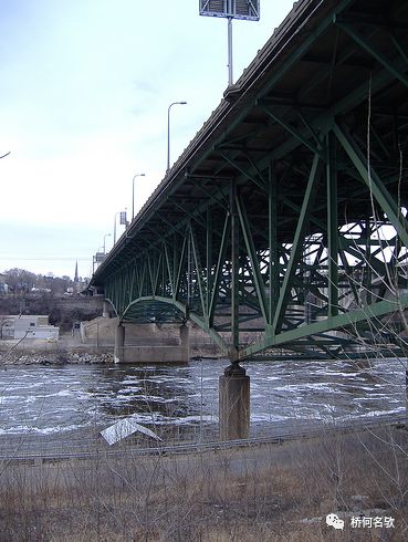

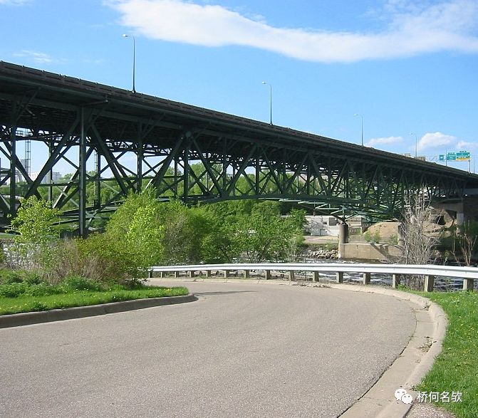

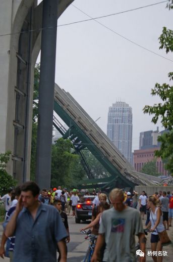

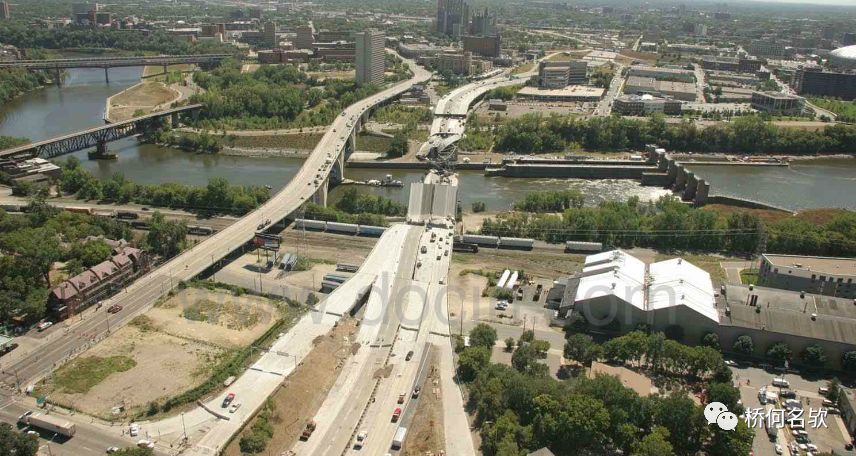

1)受拉构件的强度破坏(屈服)
80+139+80 上承式钢桁组合梁(破坏前)
80+139+80 上承式钢桁组合梁(破坏后)

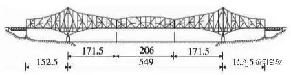

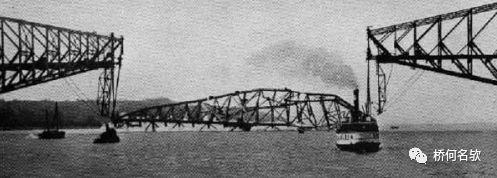

2)受压构件的失稳(屈曲)
受压构件失稳(屈曲)

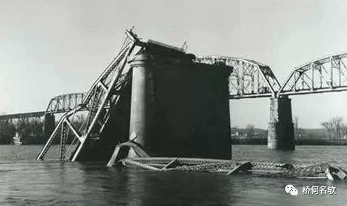

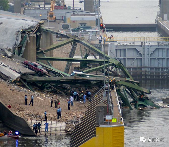

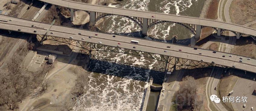

3)受拉(拉压)构件的疲劳开裂
Silver Bridge

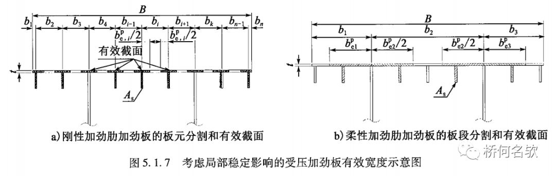

1)局部稳定
受压构件通过宽厚比控制局部稳定,宽厚比过大,设置加劲肋解决。加劲肋设置后根据加劲肋的刚柔性计算局部稳定折减面积,得到局部稳定折减后的验算面积。如下图(《公路钢结构桥梁设计规范》(JTG D64-2015)图5.1.7)。

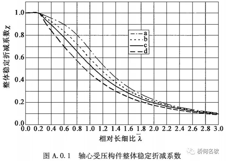

2)整体稳定
受压构件整体稳定转化为类似强度验算,以轴心受压杆件为例,将验算面积(局部稳定折减后的有效面积)乘以一个小于1的系数(此系数根据杆件截面类型及相对长细比根据下图得到),控制总体稳定应力小于容许应力。稳定折减系数如下图(《公路钢结构桥梁设计规范》(JTG D64-2015)附录A)。
疲劳
只要受拉,构件就有疲劳问题,裂纹随着拉应力的变化扩展,所以受压构件不需检算疲劳。受拉或者是拉压交替就会有裂纹扩展的危险,就需检算疲劳稳定。
疲劳破坏一般经历三个阶段,裂纹的形成—裂纹的扩展—迅速断裂。
钢结构原始缺陷、裂纹在重复或者交变荷载作用下的不断开展以及最后达到临界尺寸而出现的断裂;构件可能首先疲劳破坏,材料强度没有充分利用。
导致疲劳的荷载主要为活载,因为活载是一种循环次数多的高周疲劳荷载;有些结构温度、风力变化也会引起疲劳问题。
实际上任何结构都有内在的微小缺陷,这些缺陷本身就是一种裂纹的存在,微观的世界中客观存在着,就像没有完美无暇的钻石。
疲劳主要与应力变化幅密切相关,我国规范采用名义应力法研究结构的疲劳特性,疲劳检算主要是检算相应疲劳细节的应力幅。
