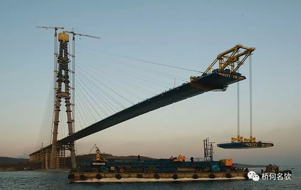

◆施工快速方便,出厂时已为大节段成型单元,在施工时可纵向拖拉或顶推架设,吊装也方便,大大提高架设效率。无支架施工保畅通,无障碍跨越铁路、高速公路、城市交叉口等。发挥桥梁先进施工工艺和设备效能,施工更安全。
Russky Island Bridge 俄罗斯岛大桥

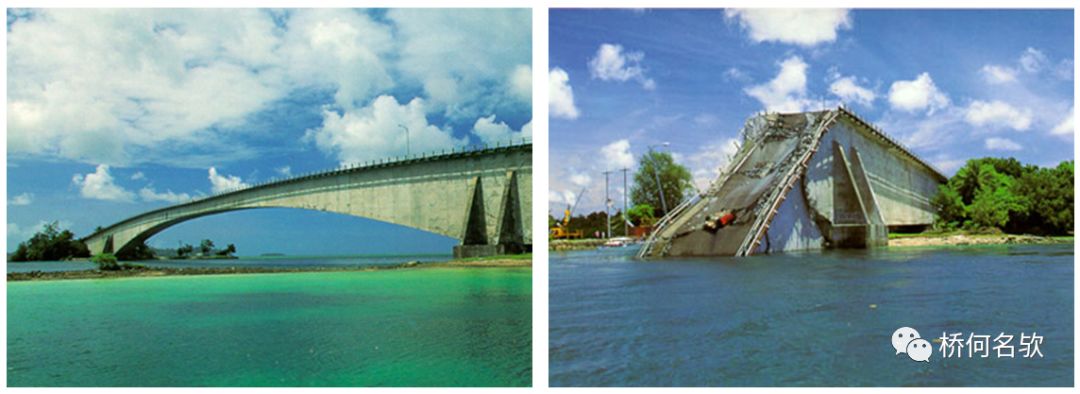

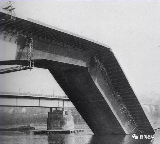

◆受压构件或板件,承载力受压曲性能控制,不仅仅钢结构如此,混凝土结构也有这个受力特点。
Steel Girder Bridge in Koblenz,Germany
collapsed during construction due to buckling
Koror Bridge 倒塌前后
