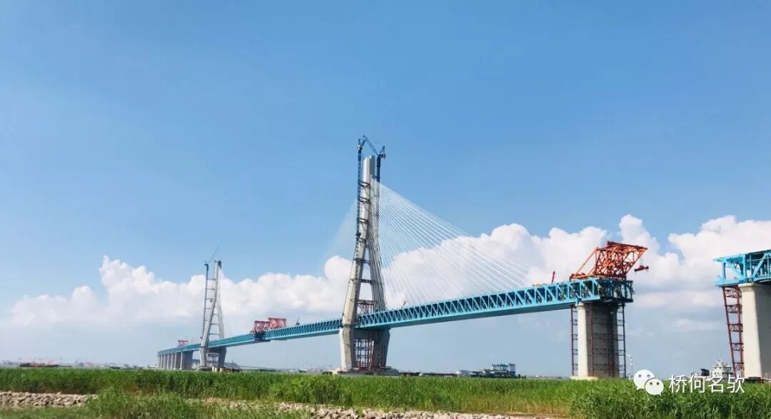

沪通铁路长江公铁大桥 / 142m+462m+1092m+462m+142m(中铁大桥局  姚森供图)

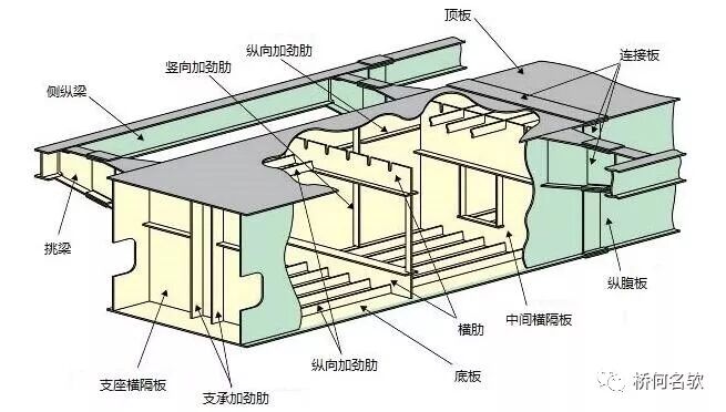

钢箱梁基本构造组成
钢箱梁基本构造组成

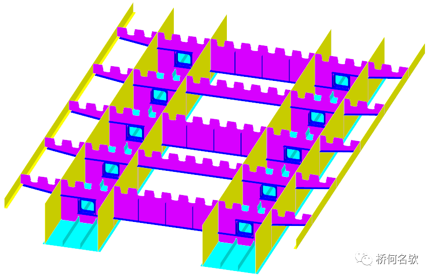

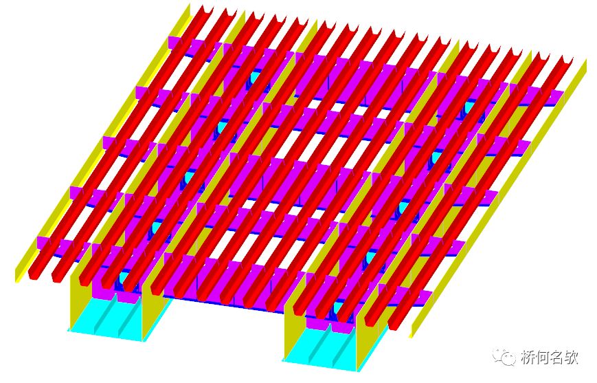

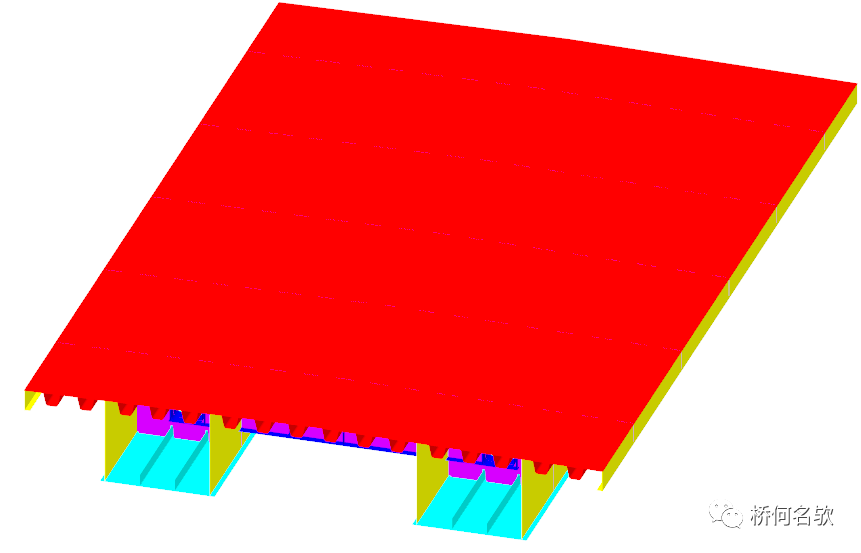

钢箱梁构造三维俯视图
钢箱梁三维仰视图
钢箱梁构造三维图(掀开顶板)
钢箱梁构造三维图(掀开顶板系统)
◆顶板系统:顶板+顶板纵向加劲肋;
◆底板系统:底板+底板纵向加劲肋;
◆纵腹板系统:纵腹板+纵腹板加劲肋;
◆横隔板系统:纵向每隔一定间距的跨间隔板和桥墩位置的特殊横向隔板(支座横隔板,在支座位置以支撑加劲肋支撑);
◆挑梁系统:挑梁顶板+顶板加劲肋(可归纳在顶板系统中)和纵向每隔一定间距倒T型挑梁。
