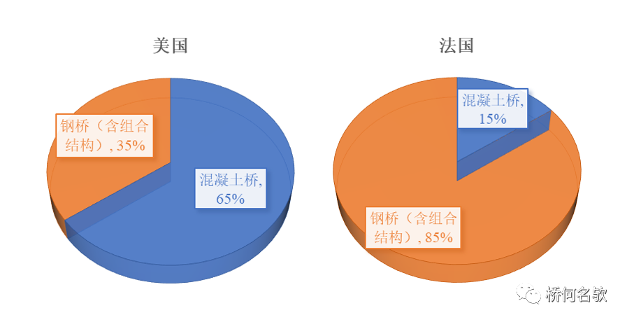

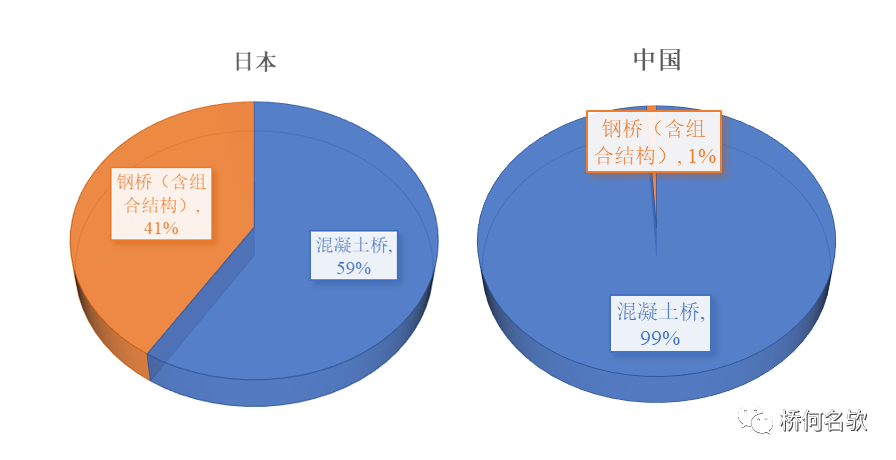

在国外,日本 13 万座桥梁中,钢桥约占 41%;美国 60 万座桥梁中,钢桥占 35%;法国钢和钢-混组合桥梁占比达 85%。而我国近 80 万座公路桥梁中,钢结构桥梁数量占比不足 1%。

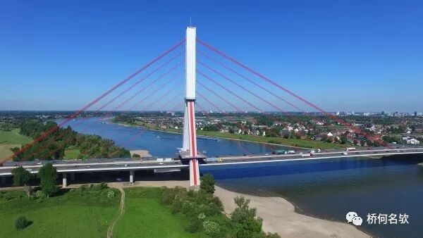

历史总是惊人的相似,1974 年,Flehe Bridge 的投标中,尽管 DYWIDAG 公司设计的全预应力混凝土加劲梁桥的方案比全钢的价格要低大约 30%,为了帮助解决钢产能过剩,业主却仍旧决定主跨采用钢主梁方案。
Flehe Bridge

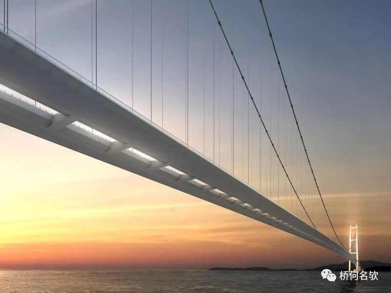

大跨度桥梁为减轻恒载不得不采用较轻的钢结构主梁。
图片土耳其恰纳卡莱 1915 大桥(主跨 2023m)

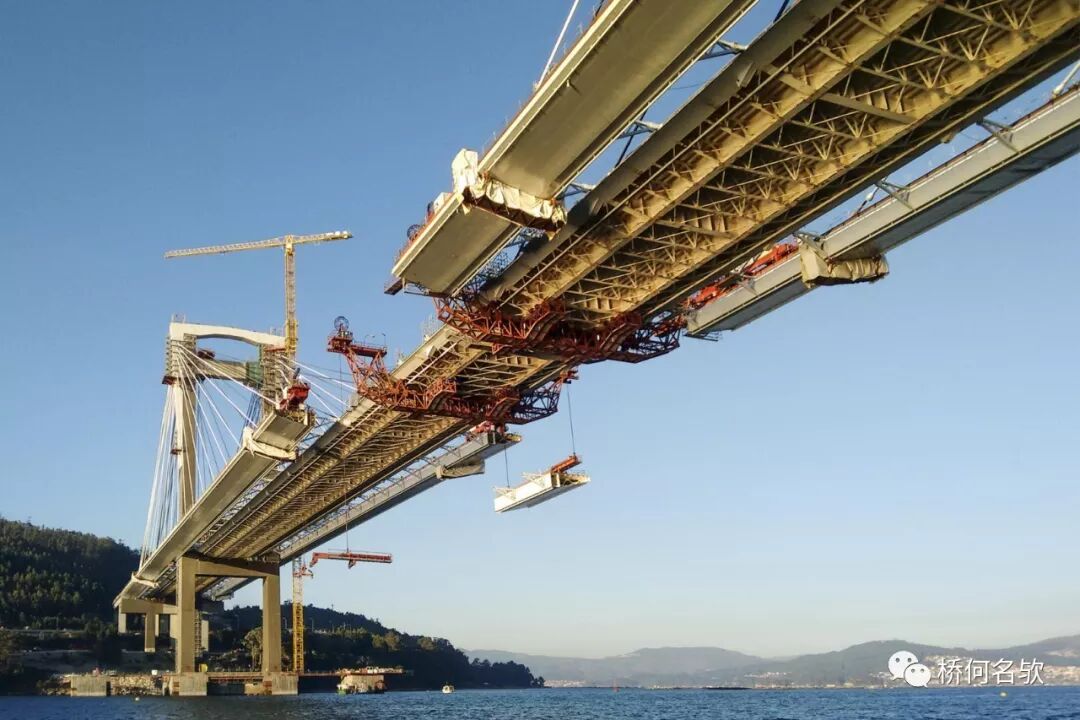

随着交通建设的推进,汽车保有量的不断增加,越来越多的改扩建项目需要荷载级别提高、桥面加宽,在能利用既有下部结构的基础上,钢结构桥梁替换既有混凝土旧梁也是越来越多。
图片西班牙兰德海峡大桥拼宽(Widening of the bridge overthe Rande Strait,Spain)

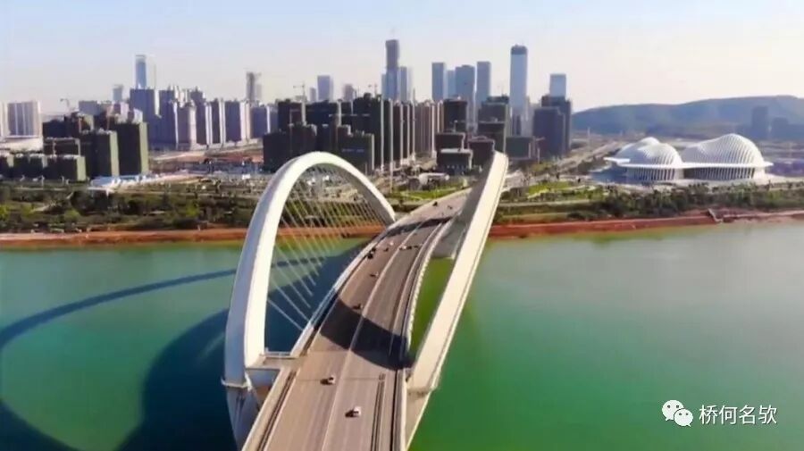

不少景观要求高的桥梁,可以采用轻盈的钢箱拱肋、钢箱塔、钢箱桁梁等达到结构造景目的。《公路桥梁景观设计规范》(JTG/T 3360-03-2018)对公路桥梁景观设计做出了具体要求。
广西南宁大桥
