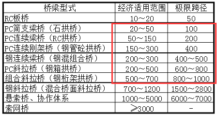

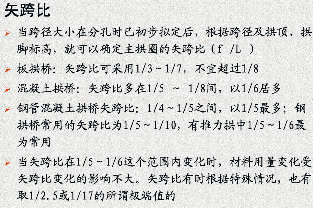

有同行留言问拱桥的设计经验值,以下表格是各类桥梁设计经济跨径和极限跨径。

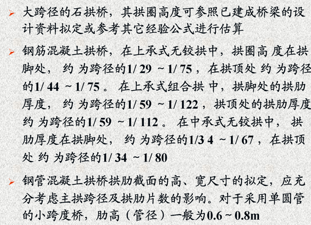

钢筋混凝土及预应力混凝土系杆拱桥:
1.  常用跨径:  大于60m。
2.  建筑高度:  建筑高度一般为跨径的1/55~1/100。
3.  特点:  梁高仅有同等跨径连续梁的一半,混凝土及钢筋用量也优于连续梁,但施工复杂。
4.  适用范围:  建筑高度有严格限制或要求曲线形优美的桥梁。
钢管混凝土拱桥:
1.  常用跨径:  大于60m,世界最大跨径已超过460m。
2.  建筑高度:  建筑高度一般为跨径的1/55~1/60。
3.  特点:  采用钢—混凝土复合材料,有高强度、支架、模板三大作用,自架能力强,具有经济、省料、安装方便、后期承载力高的特点。
4.  适用范围:  大跨径桥中应用较多。
5.  应用情况:  该桥型在我国发展较快,20世纪90年代以来,已建成跨径大于120m的钢管混凝土拱桥80余座,跨径大于200m的有20余座。

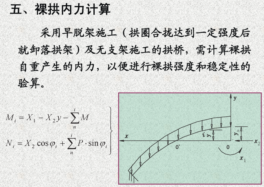

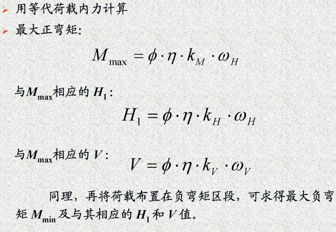

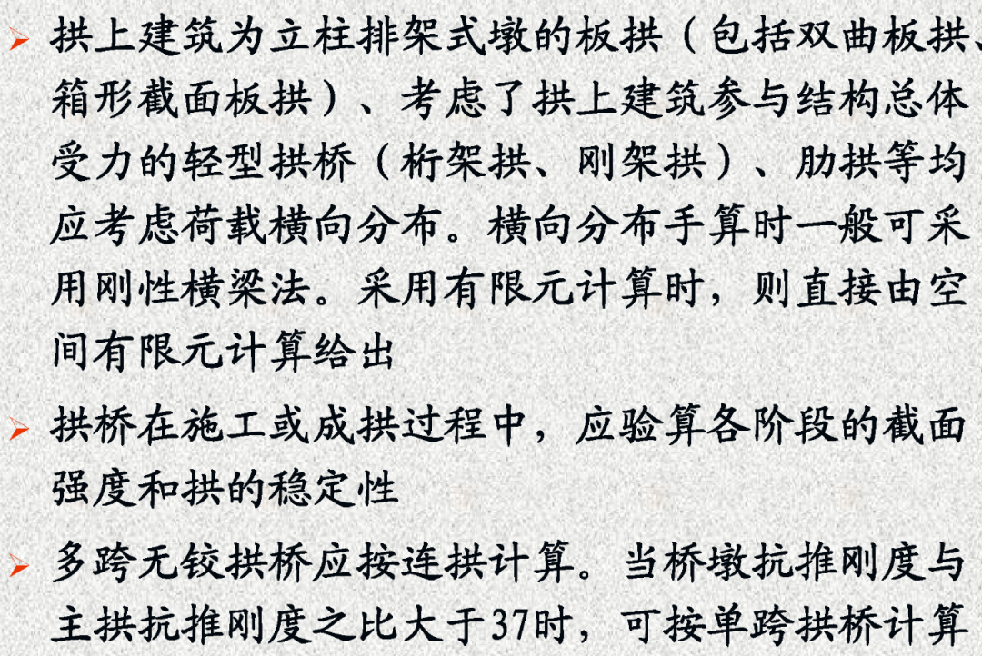

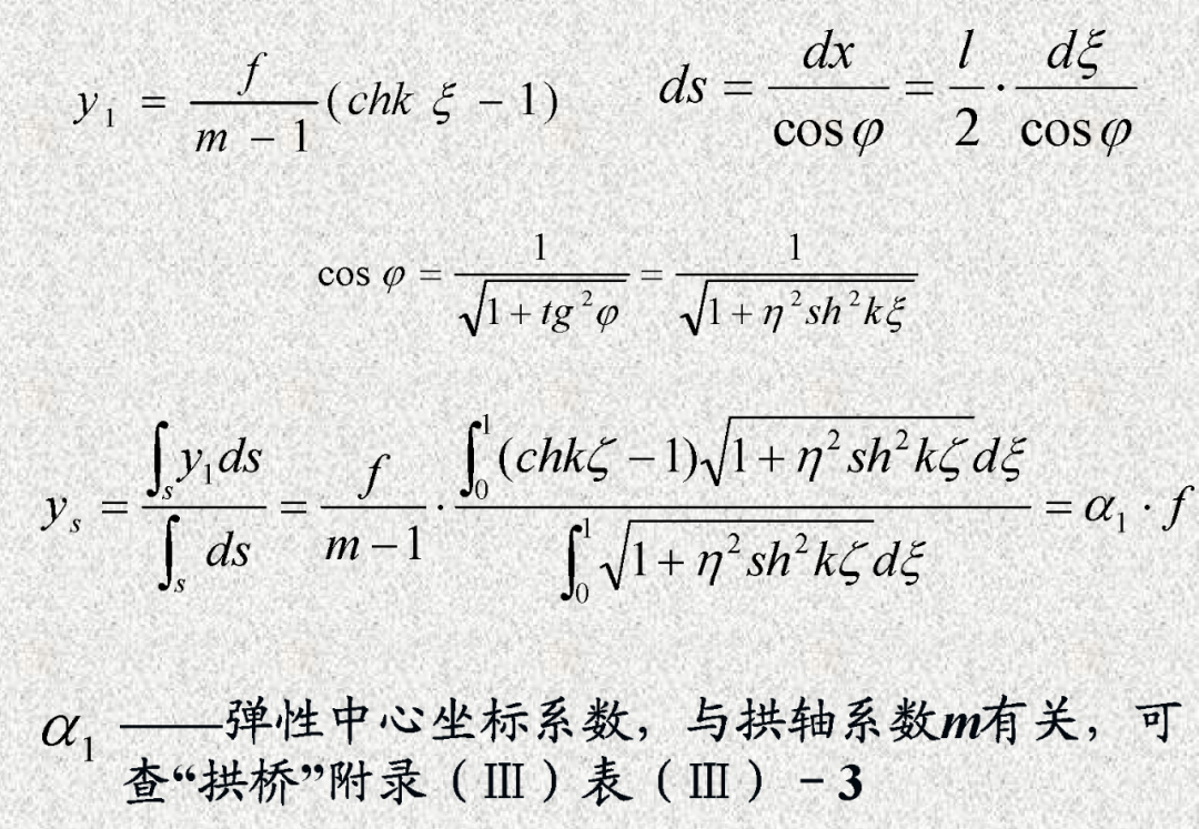

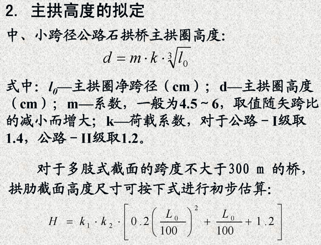

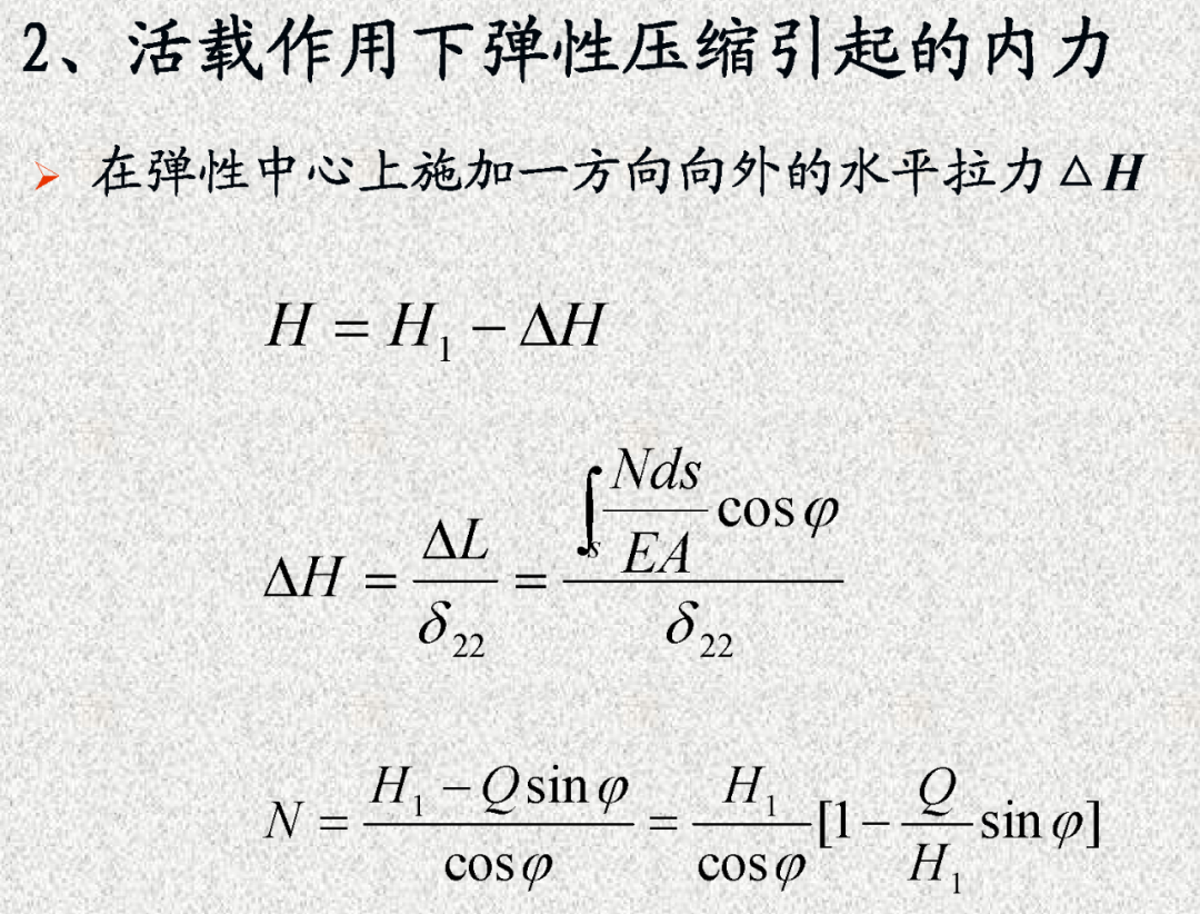

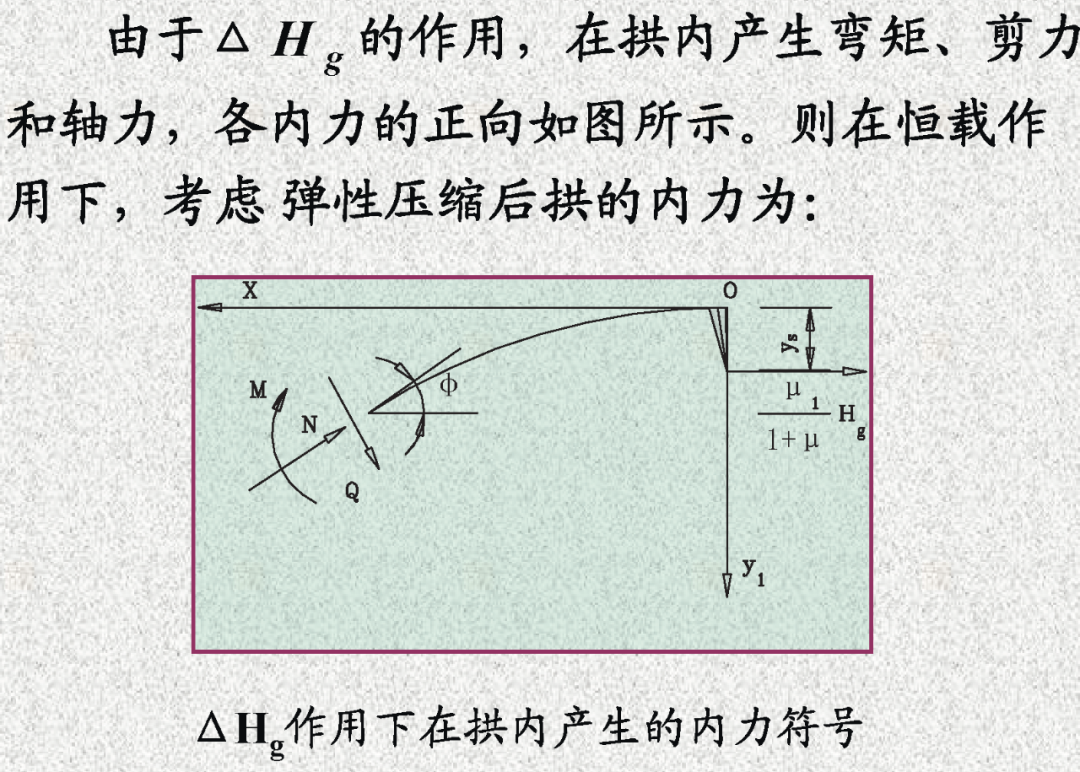

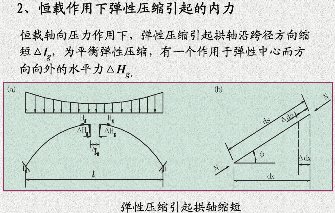

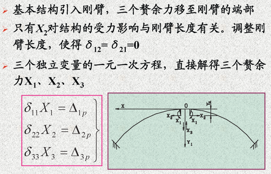

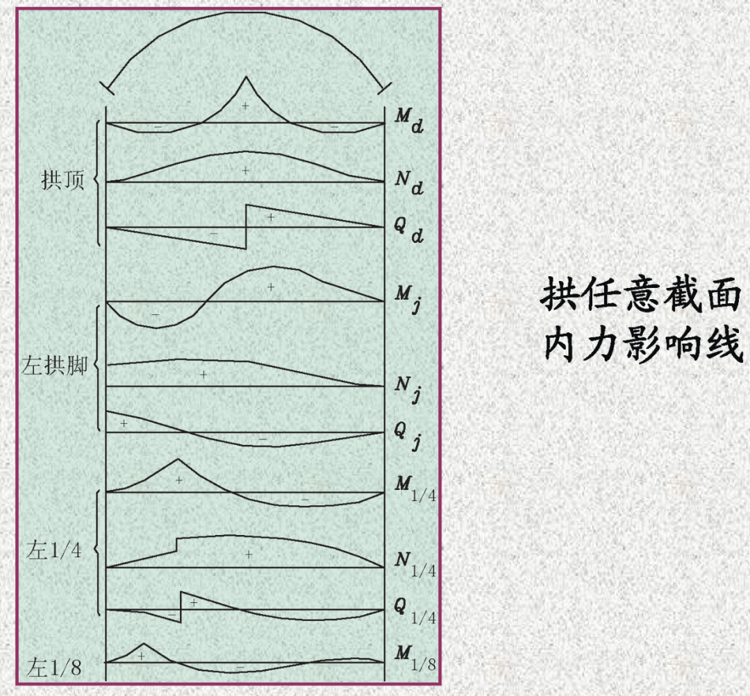

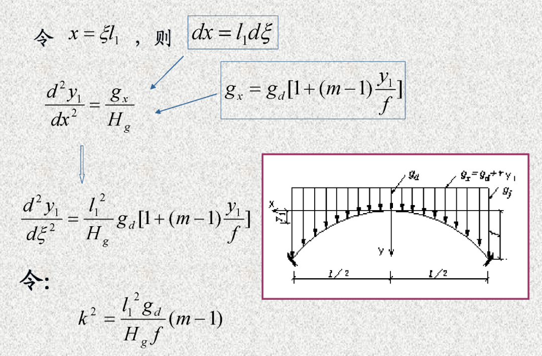

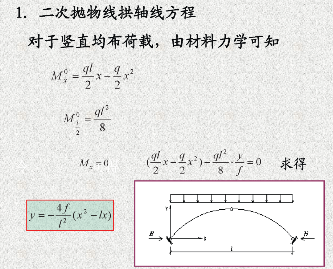

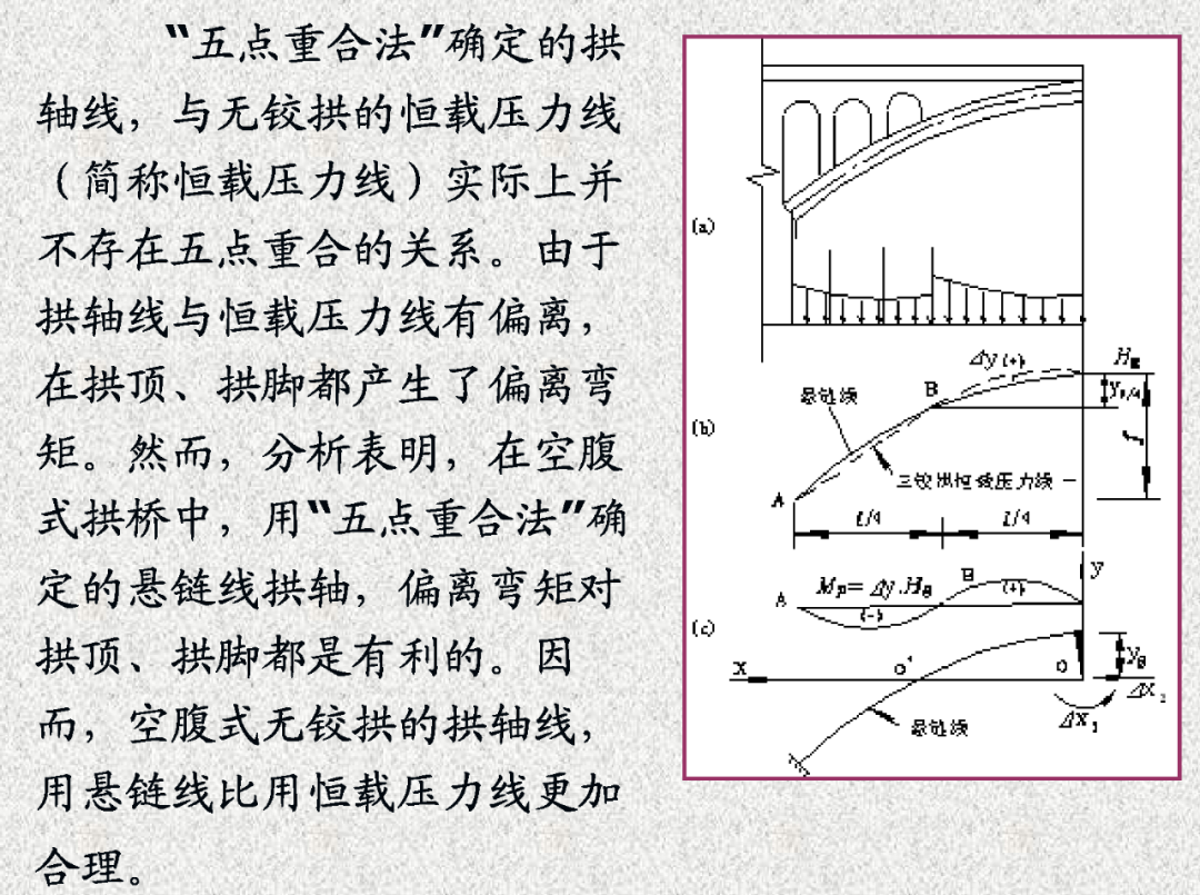

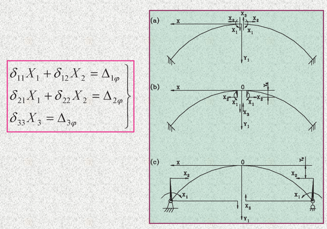

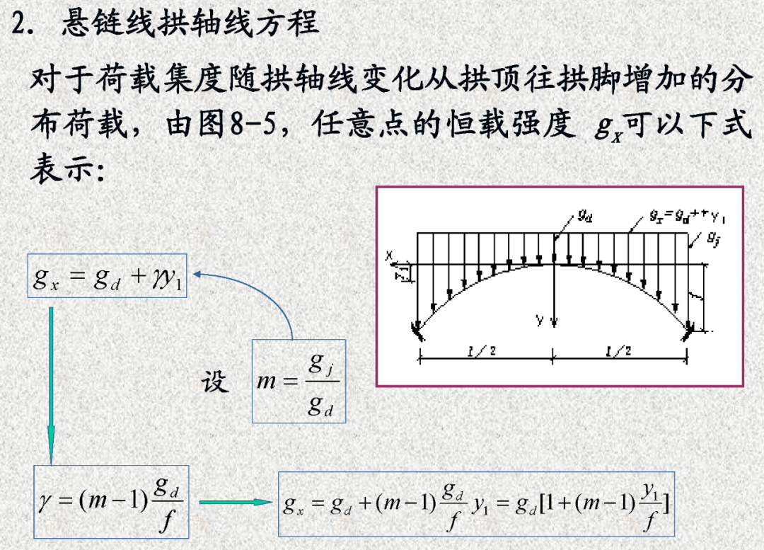

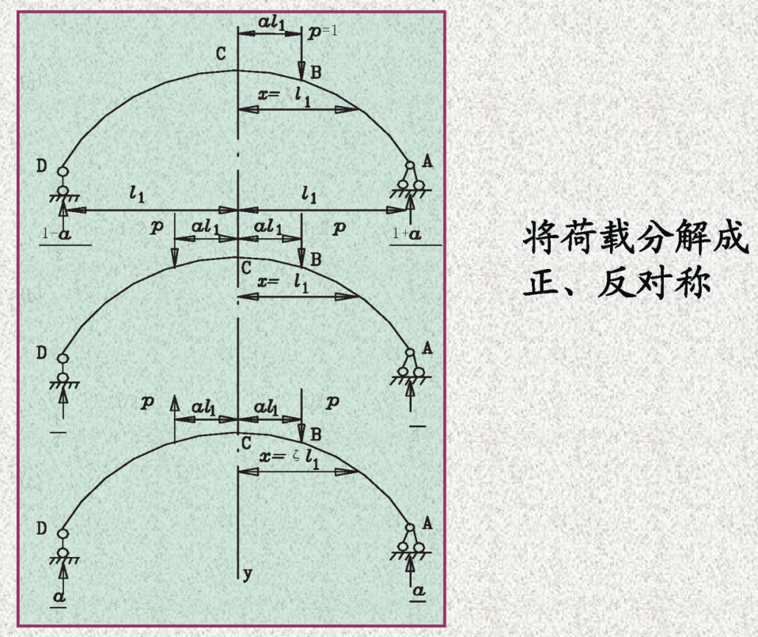

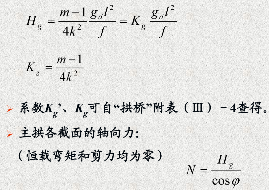

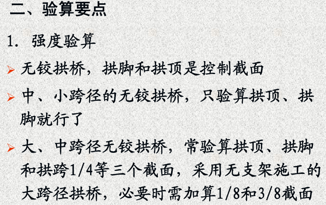

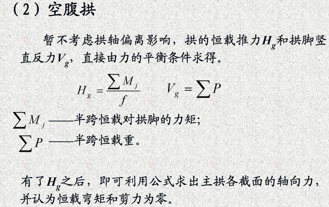

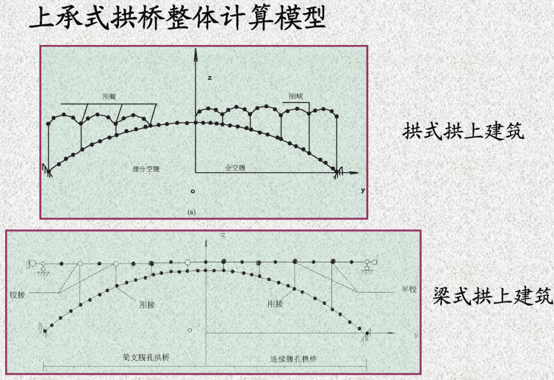

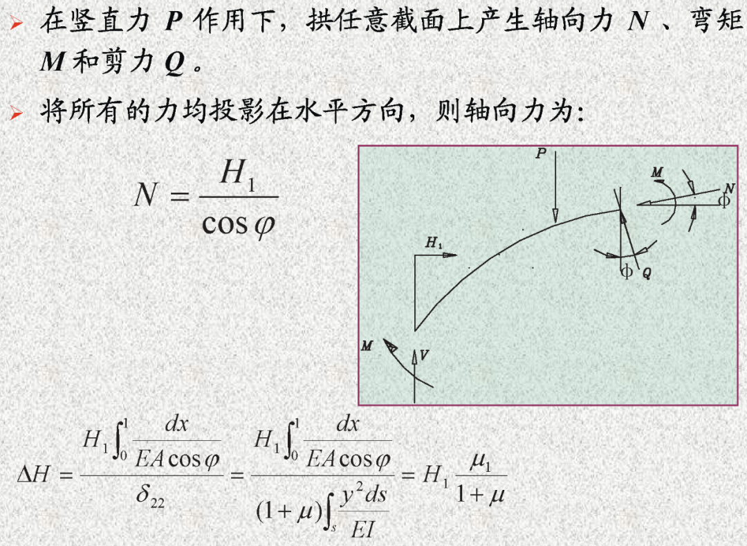

1 拱桥设计要点:

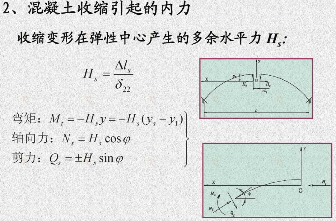

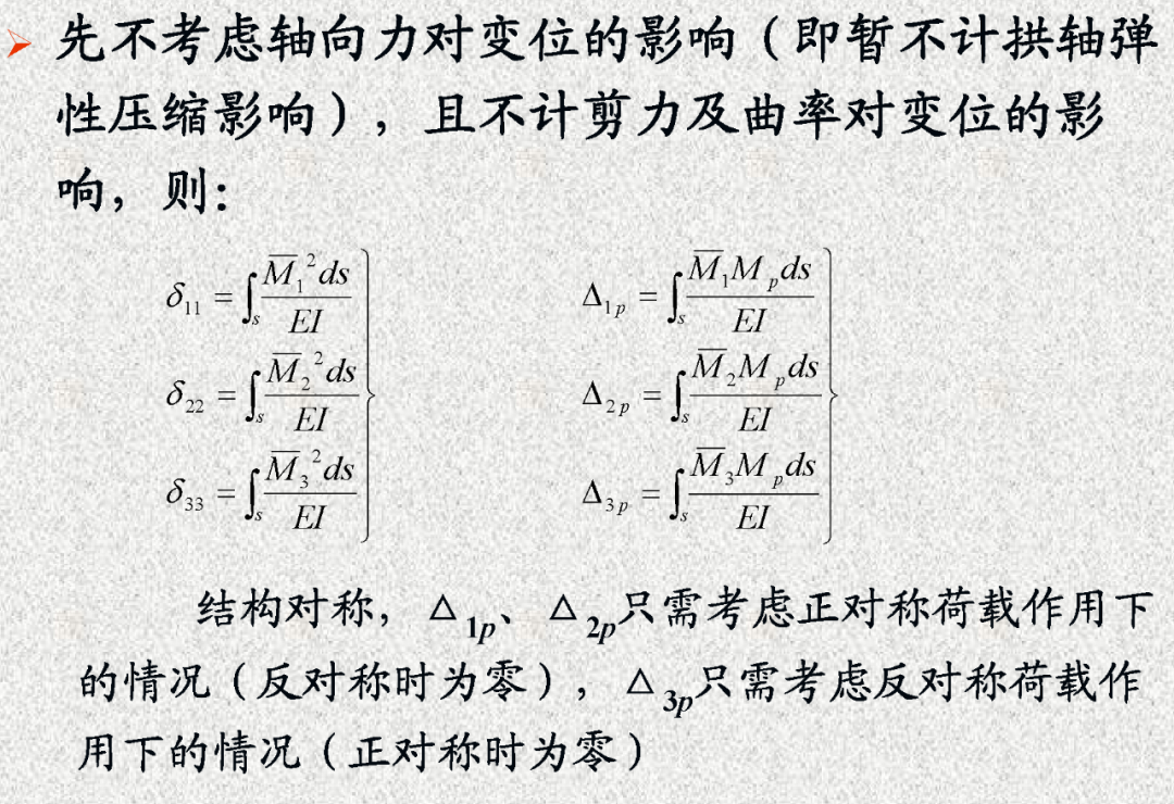

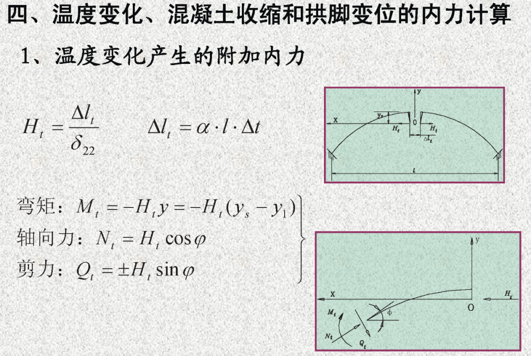

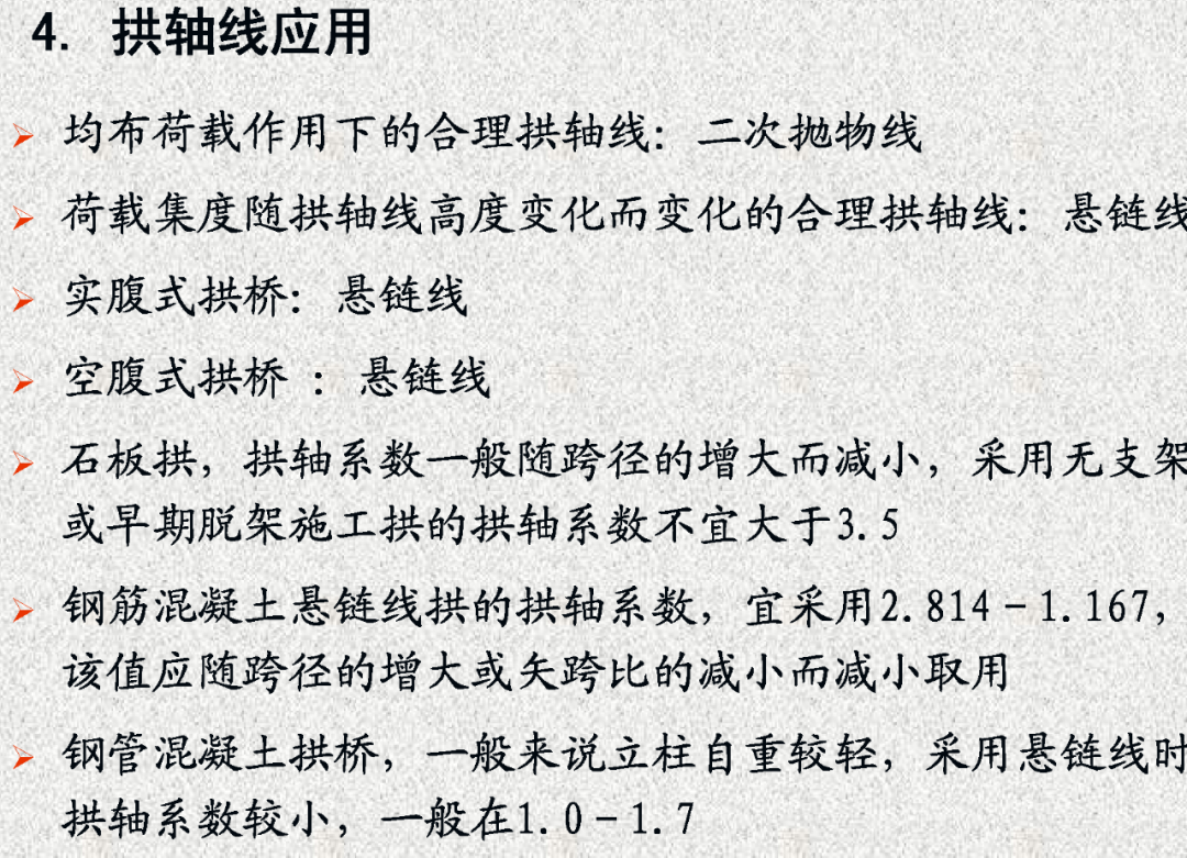

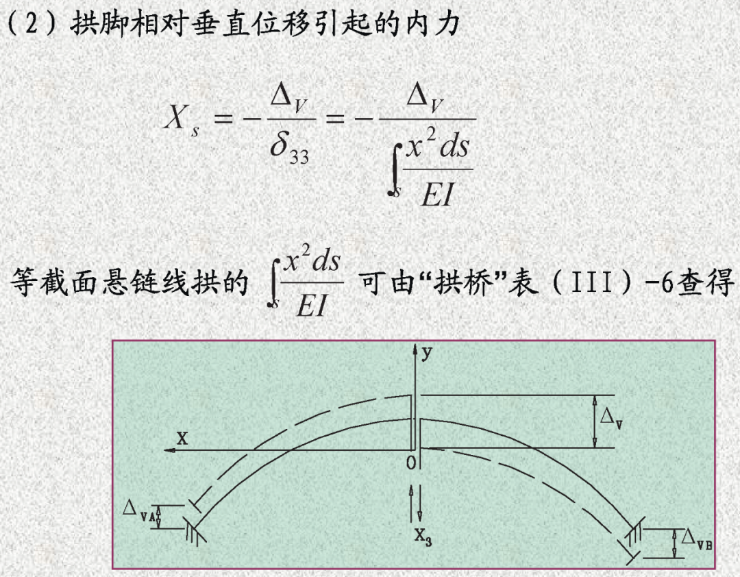

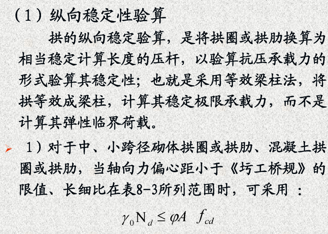

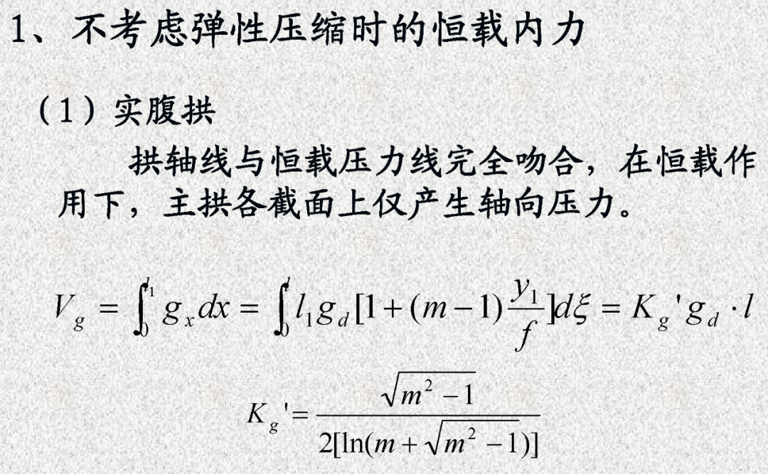

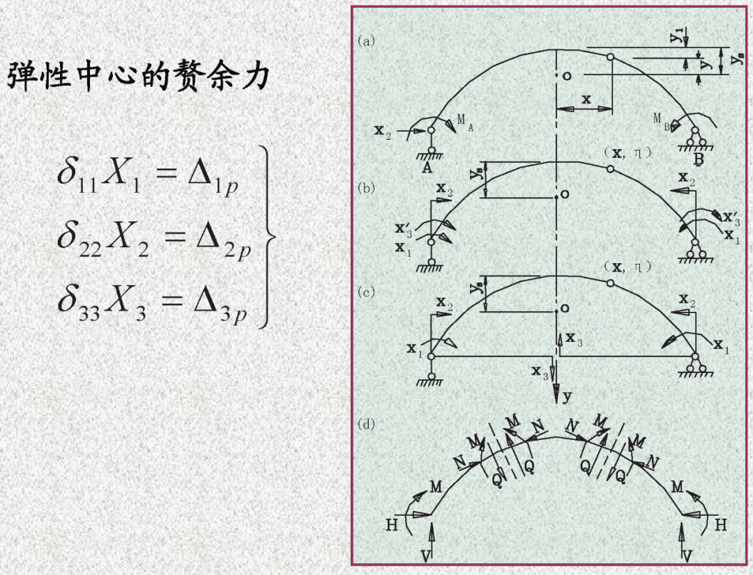

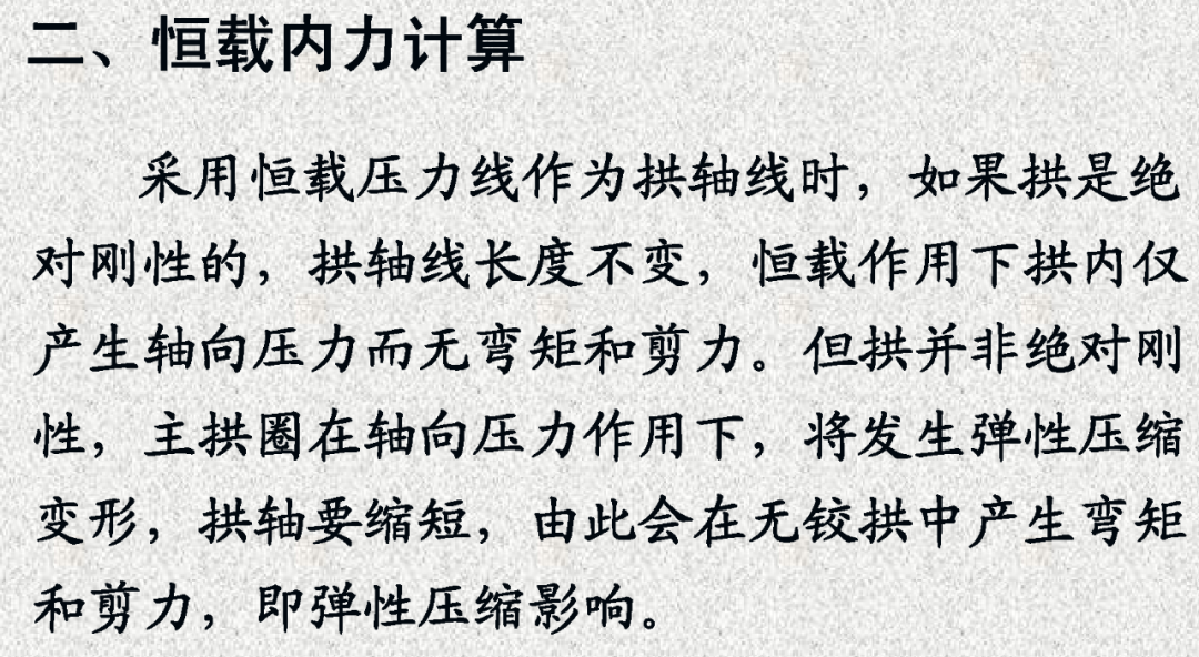

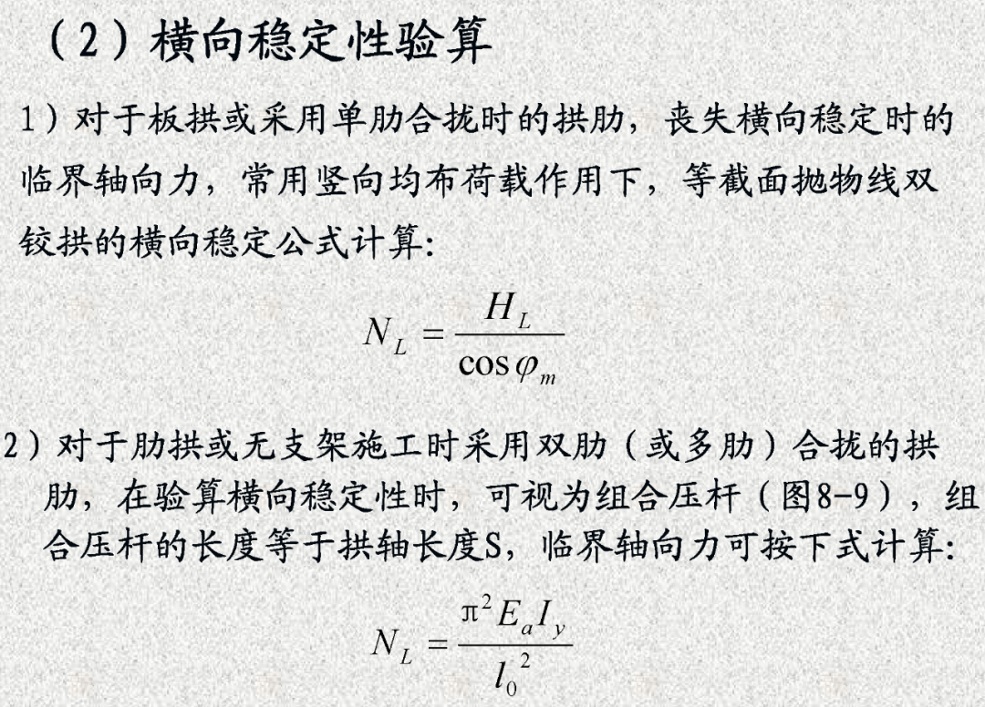

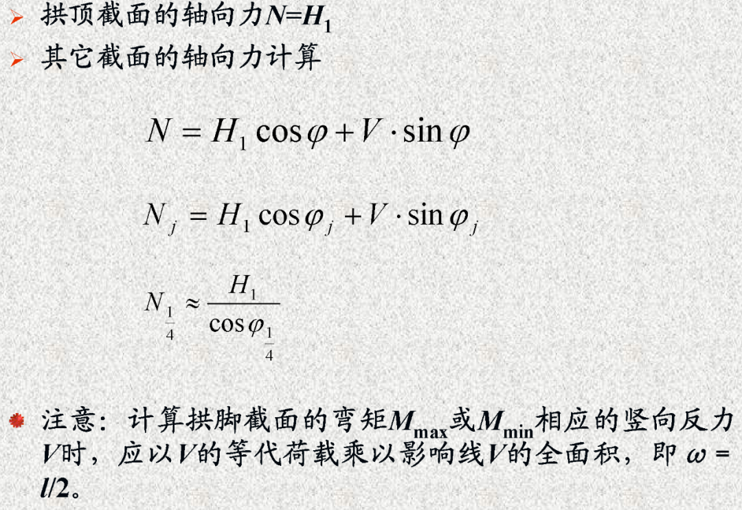

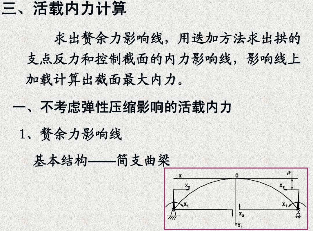

2 拱桥设计计算要点

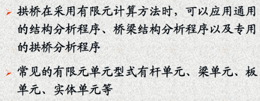

3 拱桥有限元计算方法
