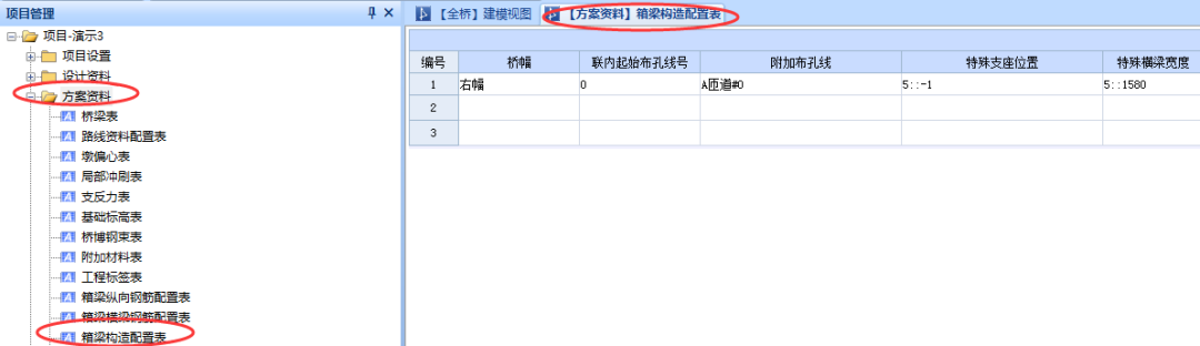

1.1
箱梁构造配置表的位置
项目管理---方案资料---箱梁构造配置表

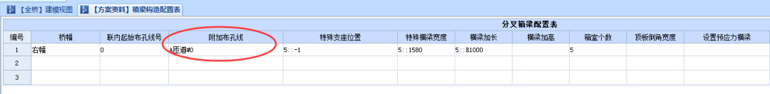

主要用来定义特殊箱梁构造,如折线横梁,横梁加长、加高,特殊支座位置等。
“箱梁构造配置表”的界面填写方法

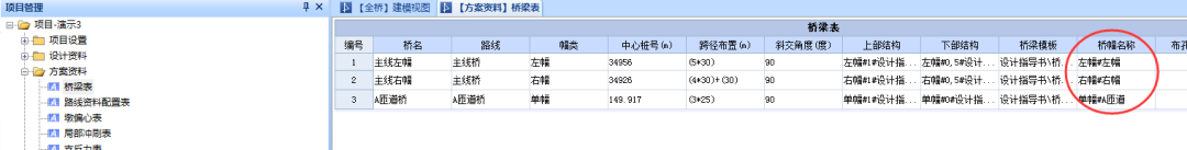

2.1
桥幅
填写需要设置特殊构造的箱梁所在桥幅名称,如果要生成折线横梁,则需要填写主路线的桥幅名称
2.2

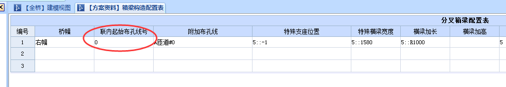

联内起始布孔线序号
需要应用箱梁特殊构造的该联起始布孔线序号,用于程序确定箱梁是哪一联。
2.3
附加布孔线
当用来生成折线横梁时需要填写此项,填写与主路线相交的匝道的桥幅名称,后面加#,再加上折线横梁处的匝道布孔线序号
按照:“匝道桥桥幅名称#折线横梁处匝道桥布孔线号”的方式来填写

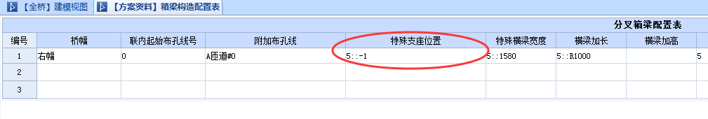

2.4
特殊支座位置
  • 填入需要特殊设置的支座,有两种填写格式
  • 格式1:M::-i,便是去掉的支座序号,i为支座号,沿路线前进方向,从左到右编号。
  • 格式2:M::Ld,Rd,d为实数,表示增加支座且距离横梁左点或右点的距离为d
  • M表示该联内的横梁序号,在该联内从1开始;如图5::-1,表示0号布孔线开始的这一联箱梁,横梁序号从1开始编号,第5个横梁位置处,去掉左边第一个支座。

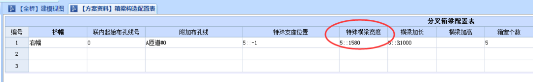

特殊横梁宽度
  • 输入特殊横梁宽度
  • 格式:M::d,横梁的宽度为d

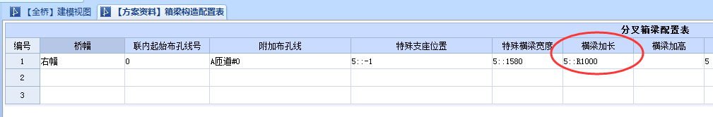

2.6
横梁加长
  • 输入横梁加长信息
  • 格式:M::Ld,Rd,M横梁的左或右加长,加长长度为d

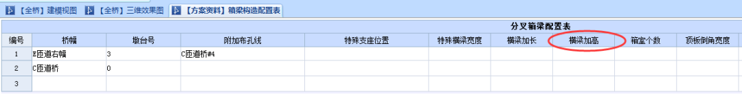

横梁加高
  • 输入横梁加高信息
  • 格式:M::d,M横梁的加高量为d

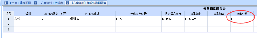

2.8

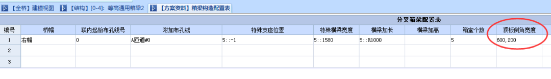

箱式个数
填入想要设置的该联箱梁箱式的个数
2.9
顶板倒角宽度
填入想要设置的该联箱梁的顶板倒角得宽度和高度,中间用英文的逗号隔开

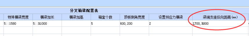

2.11
   梁端支座纵向距离
   输入格式LD,RD,L为起始端,R为终止端,D为距离值

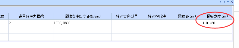

2.12
   腹板宽度
   依次填入中腹板宽度,边腹板宽度

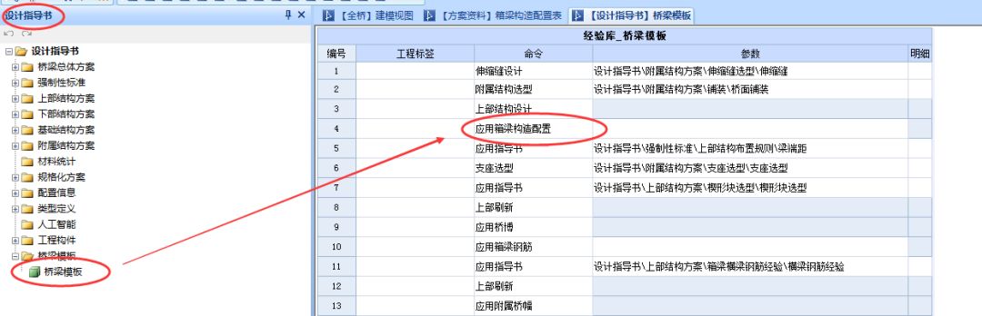

“箱梁构造配置表”的调用方法
3.1
  箱梁构造配置表的调用
  需要在在设计指导书中的桥梁模板命令列下拉选择应用箱梁构造配置表,然后重新应用桥梁表即可
  如果只是单纯的应用一些特殊的箱梁构造,也可通过在在箱梁构造配置表通过右键应用来实现。
