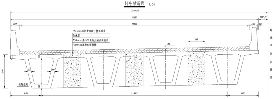

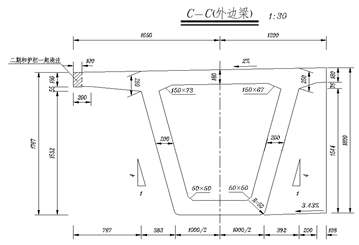

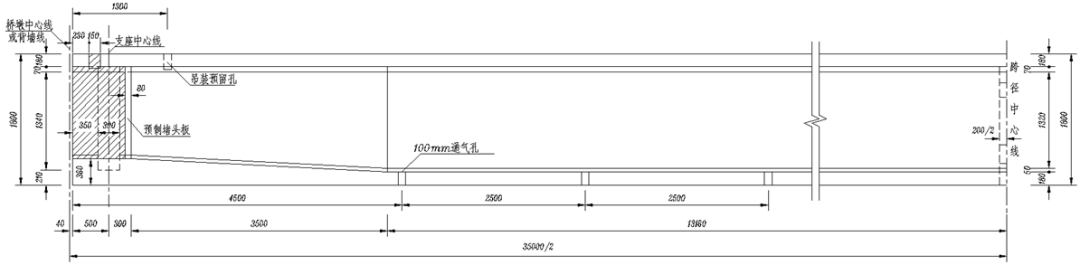

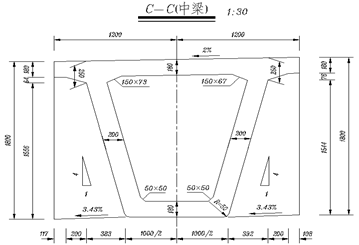

桥梁概况
说明:
1、简支预制装配式小箱桥,桥面宽度13.25m,单幅桥梁片数4,梁间距3.317m;
2、预制梁高1.8m,每片预制边梁宽2.85m,中梁宽2.4m;
3、小箱梁结构顶板厚度0.18m,底板厚度由支点位置0.18m变化到跨中位置0.36m。

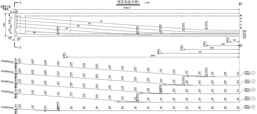

主要技术指标:
1、结构形式:装配式后张法预应力混凝土简支小箱梁;
2、计算跨径:35m;
3、斜交角度:0°
4、汽车荷载:公路-Ⅰ级
5、C50混凝土:重力密度γ=26.0kN/m3 ,弹性模量为Ec=3.45× 10^4MPa;
6、沥青混凝土:重力密度γ=24.0kN / m3;
7、预应力钢绞线:弹性模量Ep=1.95×10^5 MPa,松驰系数ζ=0.3;
8、锚具:锚具变形、钢筋回缩取6mm(一端);
9、管道摩擦系数:u=0.25,管道偏差系数:κ=0.0015/m;
10、结构重要性系数1.1。

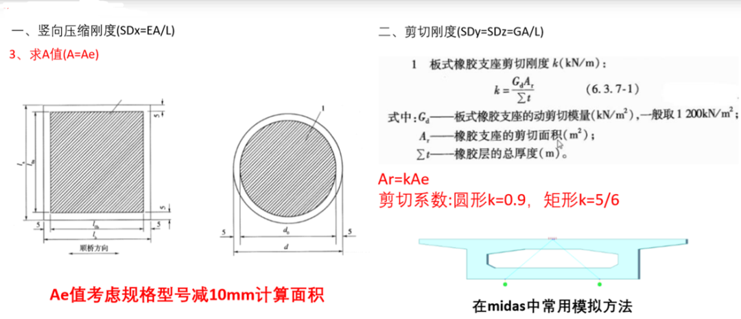

4、边界条件:小箱梁预制阶段和存梁阶段的临时支座用“一般支撑”模拟;小箱梁安装以后的永久矩形板式橡胶支座的约束用节点弹性支撑进行模拟;

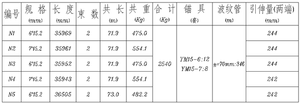

主要配筋:
预应力钢绞线采用抗拉强度标准值 =1860MPa、公称直径d=15.2mm的低松弛高强度钢绞线。

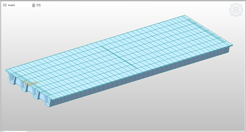

建模过程
建模流程图:
计算疑难点分析

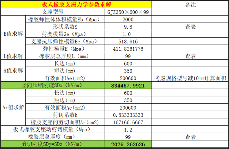

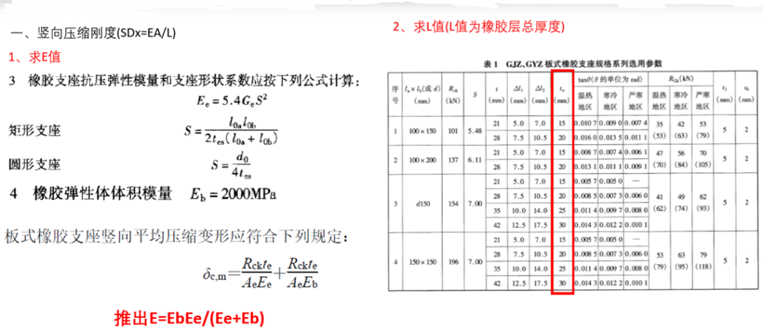

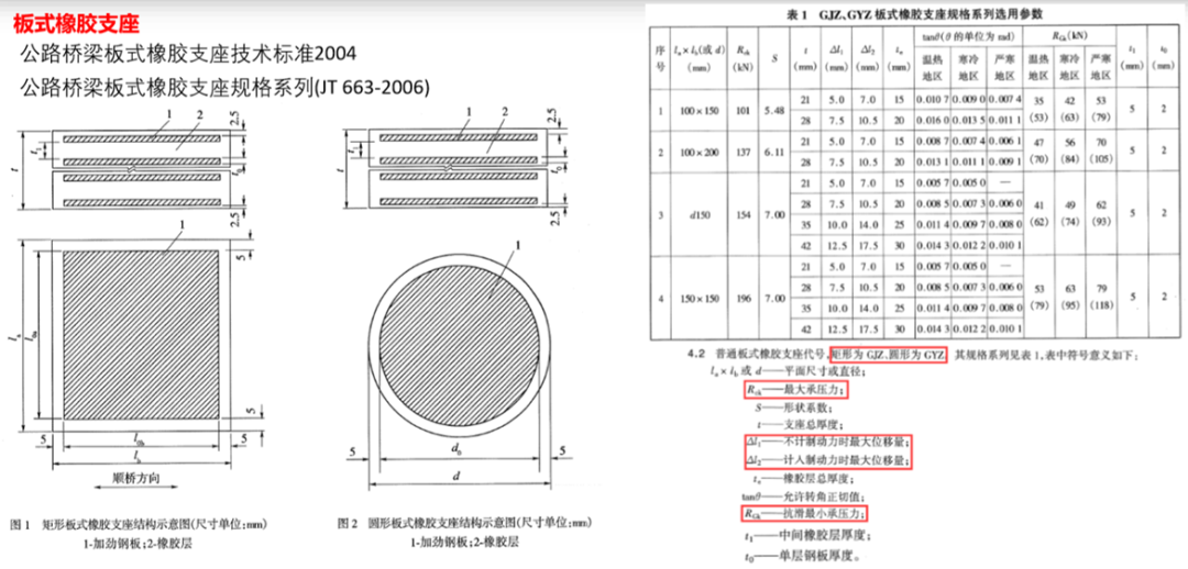

(1)支座参数计算:
(2)结构受力特点:
1、预制装配式小箱梁桥依靠横隔梁和桥面板联成为空间整体结构。
2、结构具有空间受力特性,当桥上作用荷载时,各片主梁将共同参与工作,形成了各主梁之间的内力分布。
3、每片主梁分布到的内力大小,随桥梁横截面的构造形式、荷载的类型以及荷载在横向的作用位置不同而不同。所以,梁桥的这种受力特性实际上属于空间结构的力学分析范畴。
(3)计算方法:
1、荷载横向分布系数法:空间计算问题简化成平面问题来解决,实际上是对空间问题的近似处理;
2、梁格法:由纵向主梁和横向联系梁组成的空间梁格体系。

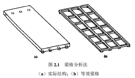

梁格法
1、梁格法:一种利用计算机对桥梁上部结构进行分析计算的非常实用的方法,能适用于板式、梁板式、箱梁上部结构以及各种组合体系桥梁;
2、梁格法的核心:用一个等效的梁格来模拟实际的上部结构,将分散在板式或箱梁各个区段内的弯曲刚度和抗扭刚度集中于最靠近的等效梁格内,实际结构的纵向刚度集中于纵向梁格构件内,而横向刚度则集中于横向梁格构件内;
3、从理论上讲,梁格必须满足以下等效原则:当实际结构和对应的等效梁格在相同荷载作用下,两者的挠曲应该是相等的,并且在随便一个梁格内的弯矩、剪力和扭矩都应该等于该梁格所代表的实际结构部分的弯矩、剪力和扭矩。
4、实际结构的受力特性和梁格体系的结构特性是不相同的,要想达到以上等效的理想状况是非常困难的,故我们只能进行近似的模拟,这种特性主要体现在下列方面:
梁格法中最核心的问题就是如何准确的模拟原型结构,使模拟的梁格与原型结构尽量相吻合。具体的梁格等效模拟包括两方面即梁格确定网格的划分与梁格截面特性的拟定。
     1、用梁格法计算出的纵向弯矩和横向弯矩在结构设计中是足够精准的;
     2、当梁格网格划分的相当致密时,梁格会随着扭曲而形成一曲面,我们可以认为在正交方向上是近似相等的。
梁格法更能满足现行规范要求及计算精度!
