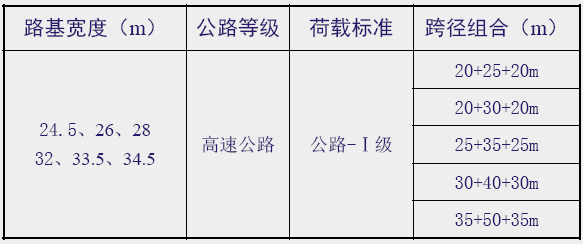

一、预应力混凝土现浇箱梁设计
主线桥现浇箱梁跨线桥标准跨径:
匝道桥现浇箱梁跨线桥标准跨径:
1)汽车等级:公路-Ⅰ级;
2)设计安全等级:一级,桥梁结构的重要性系数取1.1;
3)环境类别:Ⅰ类(一般环境);
4)环境作用等级:B级;

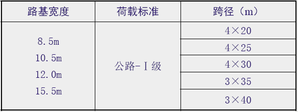

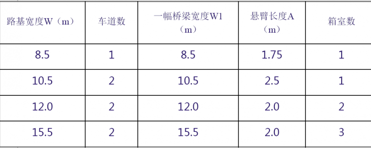

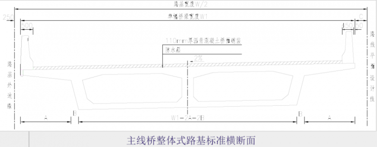

1 现浇箱梁横断面布置:整体式路基外侧收窄25cm,分离式路基两侧均收窄25cm,整体、分离桥梁宽度相同。
桥梁横断面布置参数:

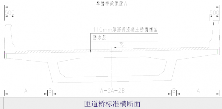

考虑到匝道桥的行车道、硬路肩、桥宽(单向)较主线桥窄,建筑限界动态净宽较小,且弯桥较多,为适应运营维护和应急情况需要,匝道桥的桥宽统一按照与路基同宽进行设计。
匝道桥横断面布置参数:

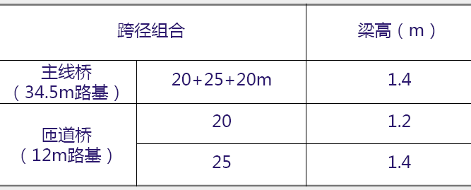

2 现浇箱梁梁高:40m以下跨径全联采用等高度箱梁,50m跨采用变高度箱梁,梁高变化采用二次抛物线过渡。
现浇箱梁梁高取值:
活载作用下长期挠度计算值:
在地质条件较差时,由于受桥头填土高度的限制,桥梁上部建筑高度影响到工程规模时,为节约投资,在满足受力和刚度要求时,20m、25m跨径的箱梁的梁高可适当降低。
20m、25m跨径梁高最小值(建议):

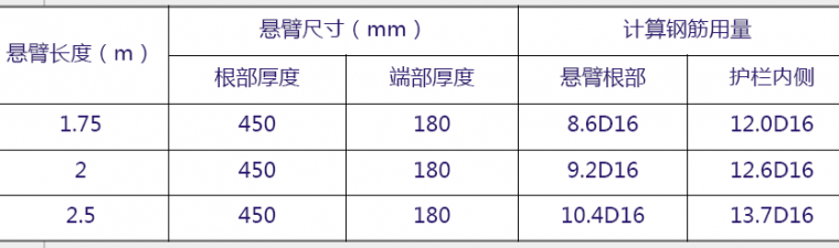

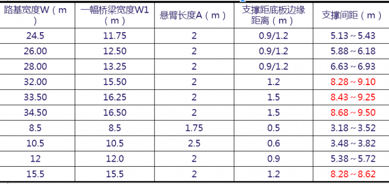

3 悬臂尺寸:悬臂长度采用1.75m、2m、2.5m三种,匝道桥8.5m路基采用1.75m,10.5m路基采用2.5m,12m、15.5m路基和主线桥采用2m。
不同悬臂长度根部厚度

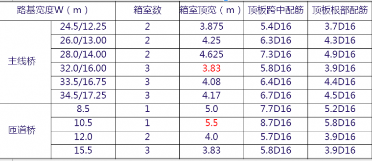

各路基宽度现浇箱梁顶、底板尺寸

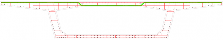

各路基宽度顶板配筋
建议8.5m和10.5m路基桥面板配筋分别采用5D16+5D20和5D16+5D22,D20、D22的钢筋采用如下形式:

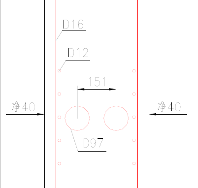

每个腹板均采用双排束,钢束型号大部分在15-17以内 ,波纹管直径均为D内90,采用金属波纹管腹板水平值需要401mm,采用塑料波纹管,边腹板水平值需要416mm。各跨径箱梁腹板厚度(跨中)均采用450mm。
腹板钢束布置示意

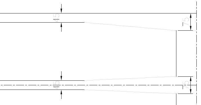

支点处腹板厚度适当加厚以满足支点处较大剪力,腹板变厚采用直线一次过渡。
腹板根部厚度

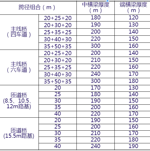

端、中横梁按钢筋混凝土构件设计,横向均设置双支点。在支撑间距大于8m时,也可采用预应力横梁。
悬臂尺寸和支撑间距
端、中横梁尺寸表

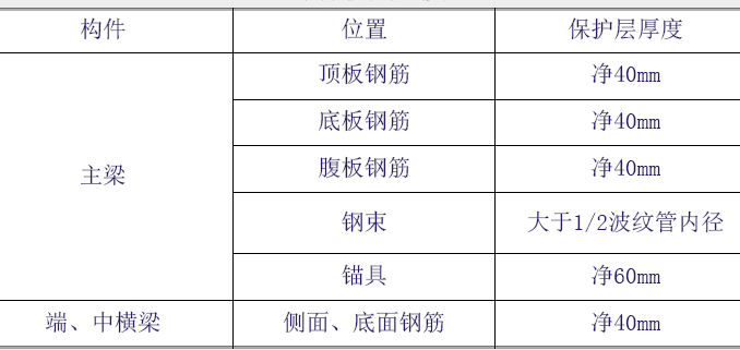

上部箱梁按Ⅰ类环境,环境作用等级B级进行耐久性设计,考虑10mm的施工误差,各构件钢筋、钢束净保护层厚度取值:
净保护层厚度

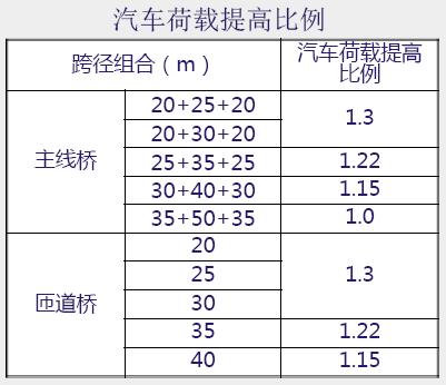

汽车荷载:公路-Ⅰ级,荷载提高比例:

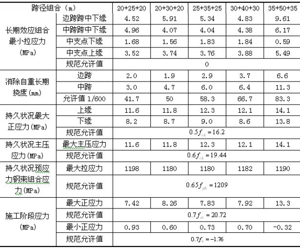

计算注意要点:

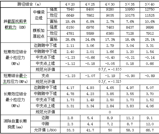

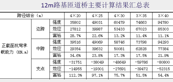

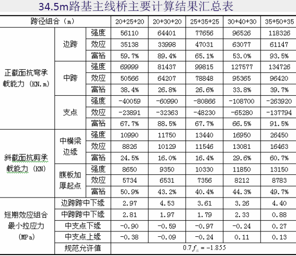

1)持久状况正截面抗弯承载力验算满足规范要求,富裕度均在10%以上。
2)持久状况斜截面抗剪承载力验算也满足规范要求,腹板变厚点处抗剪强度富裕较多,均在10%以上,中横梁侧富裕度要小一些,最小为2.7%。
3)持久状况正截面抗裂性满足规范要求,同时斜截面抗裂性也满足规范要求。短期效应组合斜截面抗裂控制钢束用量,主要是支点上、下缘均会出现较大拉应力引起。
4)持久状况最多主压应力验算也均满足规范要求;钢束组合最大应力也满足规范要求。
5)在前面构造中有各跨径的挠度验算结果,持久状况正常使用极限状态的变形验算满足规范要求,在数值上与计算跨径的比值较小,说明结构刚度较大。

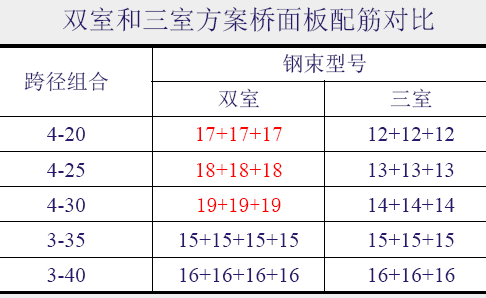

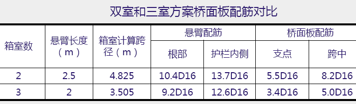

15.5m路基采用单箱三室断面时,悬臂长度一般采用2m,而采用单箱双室时,为改善桥面板受力,悬臂长度可取2.5m。
双室和三室的差别是悬臂长度不同,桥面板钢筋适当加强,腹板尺寸略有调整,腹板箍筋设置有所调整,其它尺寸基本相同。
综合起来单箱双室比单箱三室更为经济,约可减少上部造价的3.1~4.8%,跨径越大,减少越多。由于单箱双室腹板数少,钢束用量又更多,单道腹板需要锚固的钢束数就较多,要么单束股数较多,要么排数增加。

10.5m路基采用单箱单室断面,箱室宽度较大,增加悬臂长度则可减少箱室宽度,但悬臂受力就更不利。
悬臂采用2.5m时,由于底板宽度减窄了50cm,由此引起混凝土、钢筋及预应力数量的减少。
不同悬臂长度材料用量的比较
综合起来,采用2.5m悬臂时,悬臂配筋增加不大,却可减少箱室宽度,改善室内桥面板受力,上部造价也略低,采用2.5m悬臂方案比较好。

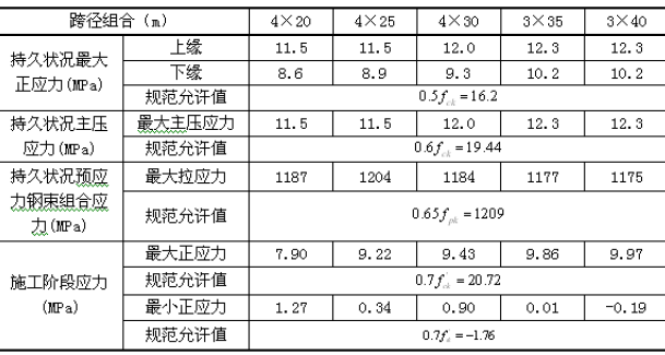

极限承载力验算:
1)20m、25m、30m、35m、40m跨简支箱梁 强度富裕量4.6%~14.7%,截面强度均能满足梁长增加500mm的受力要求。
2)35m跨连续箱梁跨中截面抗弯强度富裕7.2%~13.9%,支点截面富裕32.9%~46.7%。
3)40m跨连续箱梁跨中截面抗弯强度富裕4.5%~9.3%,支点截面富裕33.5%~44.3%。
4)边梁和中梁安全度相当。
抗裂验算:
短期效应组合下各跨径截面抗裂强度均满足规范要求,跨中截面压应力储备均在1MPa以上。连续箱梁支点上缘拉应力也未超出规范允许值。
持久状态验算:
标准值效应组合作用下,各跨径截面最大正应力均满足规范要求。最大值出现在28m路基40m简支箱梁中梁跨中上缘,为15.5MPa,小于规范允许值16.2MPa。
根据箱梁腹板箍筋设置,支点主拉应力最小允许-2.83MPa,跨中主拉应力最小允许-2.26MPa,箱梁各截面主拉应力均满足要求。
汽车荷载作用挠度:在汽车荷载作用下,各跨径箱梁跨中长期挠度均未超出规范允许值L/600,且未超过规范允许值的1/3。
计算重点:各跨径箱梁极限承载能力均满足受力要求,最小富裕度4.5%,满足梁长增加±500mm的受力要求,边梁和中梁安全度相当。 在短期荷载组合作用下截面抗裂均满足规范要求,且跨中有1MPa以上的压应力储备,连续梁支点上缘拉应力也未超出-1.5MPa。 主拉应力较大值出现在跨中下缘和支点上缘,需按规范要求验算箍筋间距,经验算箍筋设置也满足受力要求。截面刚度完全满足正常行车要求,活载作用下跨中长期挠度均未超出规范允许值L/600的1/3。
