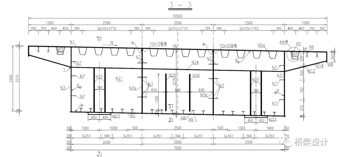

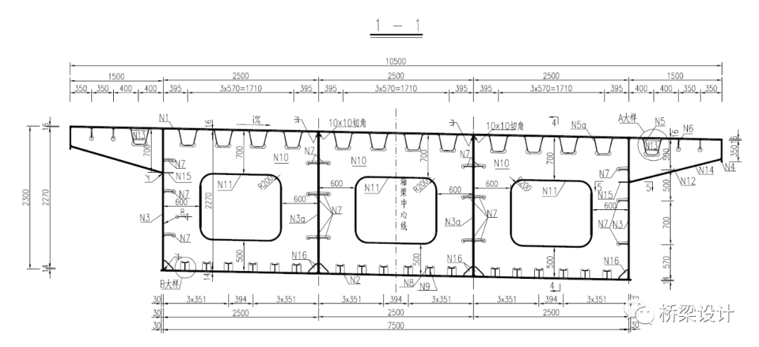

钢箱梁的基本构造:
?1)顶板系统:顶板+顶板纵向加劲肋
?2)底板系统:底板+底板纵向加劲肋
?3)横隔板系统:纵向每隔一定间距的跨间隔板
?4)支座横隔板:桥墩位置的特殊横向隔板
?5)纵腹板系统:
边纵腹板+边纵腹板加劲肋
中间纵腹板+中间纵腹板加劲肋
6)支撑加劲肋
7)挑梁系统:
挑梁顶板+顶板加劲肋(可归纳在顶板系统中)纵向每隔一定间距倒T型挑梁
