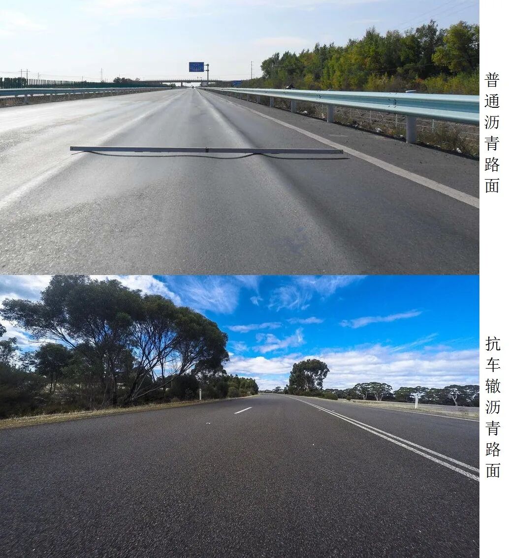

        车辙是路面受到行车荷载的反复作用,在纵向上不断发生微小变形,这种变形再经过不断叠加、累积而形成的压痕,主要表现为在轮迹内形成凹陷,而在轮迹两侧产生隆起的凸起,是沥青混凝土路面的主要病害形式之一。
        路面铺筑初期,车辙深度几乎为零,乘车舒适度较好;但是随着行车次数的不断增加,车辙深度不断增大,对行车造成的影响也不断变大,乘车舒适度明显下降;当车辙深度达到一定值时,甚至会对出行者的行车安全产生一定程度的影响。

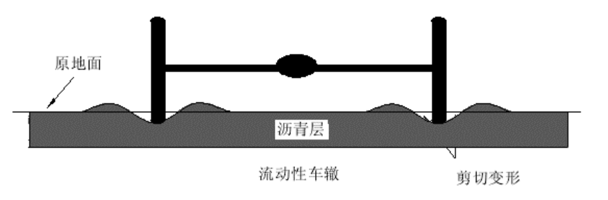

        2、失稳性车辙
另外还有一种车辙叫做沥青混合料的流动性或失稳性车辙, 即在高温条件影响下,车轮反复作用,使荷载能力超出沥青混合料的稳定极限所导致的现象。
损坏时容易使车轮对应的路面部位下凹,车轮作用的路面两侧容易产生隆起现象。在弯道处还明显向外推挤,使车道线与停车线容易变成弯曲的曲线,造成交通事故的发生。
毫无疑问,这部分的车辙主要表现为于沥青混合料流动的特性。这种车辙现象主要发生在上坡路段和交叉口附近,因为这段里面的车速慢、轮胎接地发生的横向应力较大,对主要行驶双轮车的路段,车辙断面成w形,对行驶宽幅单轮车的路段,车辙成非对称形状。

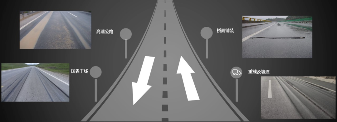

        4、道路横、纵坡的影响
         道路横坡的存在使得沥青混凝土路面受到行驶车辆车轮两侧压力有所不同,道路外侧受到的压力大于内侧, 这样导致路面外侧车辙深度要大于路面内侧。横坡越大,内外侧差也越大。
        许多调查研究发现,陡坡路段车辙病害现象明显比一般路段严重。不仅是由于该路段受力较大,还由于车辆在上坡路段行驶速度减慢,该路段受力时间延长,导致车辙损害较严重。纵坡越大,车辙病害越严重。
         5、交通环境的影响
        由于对生活水平和生活质量要求的提高,私家车数量不断增加,人们的出行率不断增大,交通量不断增大;同时,由于对生活物资需求的增加,货车出行率明显增多,轴载不断加重;此外, 车辆超载现象时有发生,导致路面受到的车轮压力有所增加、受车轮作用的时间也相对延长,车辙病害发生的频率不断增快。

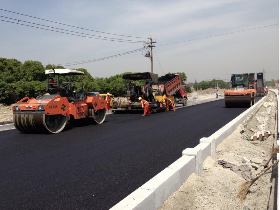

7、施工方面的影响
沥青路面在施工中,除了应严格按施工规范要求进行施工外,最重要的有两点:一是沥青混合料施工温度的控制,包括拌合、摊铺、压实温度,都要严格控制;二是沥青路面的压实,及时有效压实更是沥青路面施工的最后一道工序,也是防止或减轻路面车辙的最重要的一个环节。

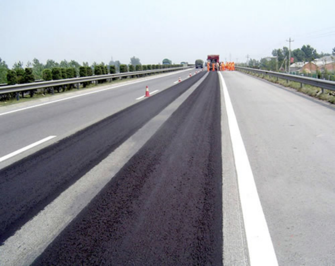

 1、微表处治直接填补修复技术
 压密型车辙和磨耗型车辙一般并不太严重,深度大约在2cm以内。当车辙深度小于1cm时,只需要进行简单的单层微表处治填补修复;如果车辙深度在1cm~2cm时,需要进行复式双层微表处治填补修复;同时,如果路面磨光严重或水损坏严重,不仅要进行微表处治填补修复,还要进行加铺罩面处理。

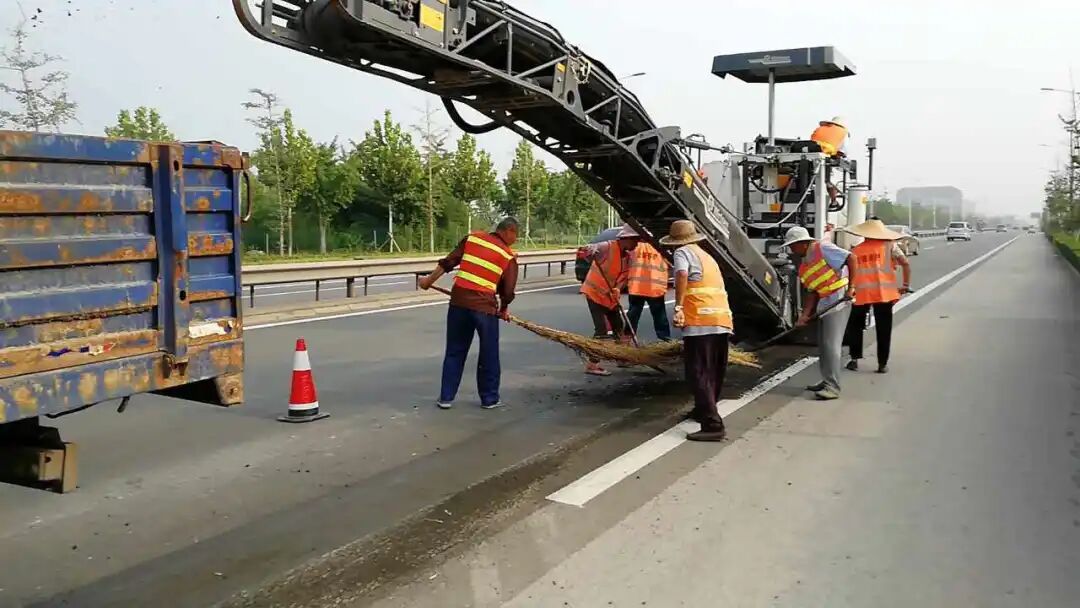

 2、铣刨后加铺沥青混凝土面层修复技术
当车辙深度较大,达到2cm以上时,此时一般为失稳型车辙。由于损坏较为严重,不可以直接进行简单的填补修复,只能先采用铣刨的方法将损坏的面层除去,之后认真观察裸露出来的新面损坏情况,根据实际情况给予相应的处理,最后铺筑新的沥青混合料或再生后的混合料。
 受横向推挤形成的车辙,如果已经稳定,可将凸出的部分削除,在波谷部分喷洒或涂刷粘结沥青,填补沥青混合料,并找平、压实。 图片
