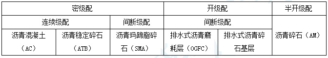

(1)按材料组成(矿料级配)及结构分为连续级配、间断级配。
(2)按矿料级配组成及空隙率大小分为密级配、半开级配、开级配。
(3)按公称最大粒径的大小可分为特粗式(公称最大粒径等于或大37.5mm)、粗粒式(公称最大粒径26.5(AC-25)mm或31.5mm)、中粒式(公称最大粒径16mm(AC-16)或19mm(AC-20))、细粒式(公称最大粒径9.5mm(AC-10)或13.2mm(AC-13))、砂粒式。

(3)按级配原则构成的沥青混合料,其结构组成通常有下列三种形式:
1)悬浮-密实结构:由次级集料填充前级集料(较次级集料粒径稍大)空隙的沥青混凝土具有很大的密度,但由于前级集料被次级集料和沥青胶浆分隔,不能直接互相嵌锁形成骨架,该结构具有较大的黏聚力c,但内摩擦角φ较小,高温稳定性较差。通常按最佳级配原理进行设计。AC型沥青混合料是这种结构典型代表。
2)骨架-空隙结构:粗集料所占比例大,细集料很少甚至没有,粗集料可互相嵌锁形成骨架,嵌挤能力强;但细集料过少不易填充粗集料之间形成的较大的空隙。该结构内摩擦角φ较高,但黏聚力c也较低。沥青碎石混合料(AM)和OGFC排水沥青混合料是这种结构的典型代表。
3)骨架-密实结构:较多数量的断级配粗集料形成空间骨架,发挥嵌挤锁结作用,同时由适当数量的细集料和沥青填充骨架间的空隙形成既嵌紧又密实的结构。该结构不仅内摩擦角φ较高,黏聚力c也较高,是综合以上两种结构优点的结构。沥青玛???脂混合料(简称SMA)是这种结构典型代表。
