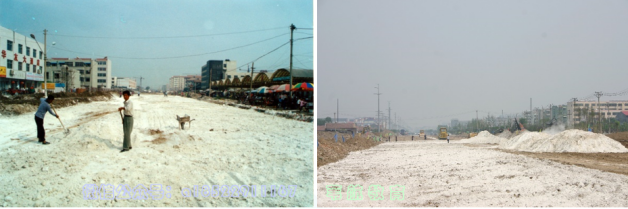

石灰稳定土基层与水泥稳定土基层
(一)材料与拌合
(2)城区施工应采用厂拌(异地集中拌合)方式,不得使用路拌方式;以保证配合比准确且达到文明施工要求。(通用要求)
(3)应根据原材料含水量变化、集料的颗粒组成变化、施工温度的变化、运输距离及时调整拌合用水量。(通用要求)
(4)稳定土拌合前,应先筛除集料中不符合要求的粗颗粒。
(5)宜用强制式拌合机进行拌合,拌合应均匀。
(二)运输与摊铺
(1)拌成的稳定土类混合料应及时运送到铺筑现场。水泥稳定土材料自搅拌至摊铺完成,不应超过3h。
(2)运输中应采取防止水分蒸发和防扬尘措施。(通用要求)
(3)宜在春末和气温较高季节施工,施工最低气温为5℃。(通用要求)
(4)厂拌石灰土类混合料摊铺时路床应湿润。(通用要求)
(三)压实与养护
(1)压实系数应经试验确定。
(2)摊铺好的石灰稳定土应当天碾压成活,碾压时的含水量宜在最佳含水量的±2%范围内(灰土)。水泥稳定土宜在水泥初凝前碾压成活。
(3)直线和不设超高的平曲线段,应由两侧向中心碾压;设超高的平曲线段,应由内侧向外侧碾压。纵、横接缝(槎)均应设直槎。(通用要求)
(4)纵向接缝宜设在路中线处,横向接缝应尽量减少。(通用要求)
(5)压实成活后应立即洒水(或覆盖)养护,保持湿润,直至上部结构施工为止(灰土);水泥土分层摊铺时,应在下层养护7d后方可摊铺上层材料。
(6)养护期应封闭交通。(通用要求)
