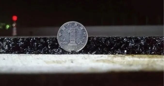

1、“极限超薄沥青路面”概念
超薄沥青混凝土面层的概念起源于20世纪70年代后期的法国,厚度为14mm—40mm,其用途是铺筑沥青面层的表面层,或用于旧沥青路面表面抗滑性能的恢复。
沙庆林院士提出的“超薄沥青路面”的概念是厚度小于70mm。这里所讲的“极限超薄沥青路面”是厚度完全由沥青面层的功能要求所决定,在沥青面层满足各项功能要求时,厚度减到极限薄,各等级公路(包括高速公路)沥青层厚度一般均不大于60mm。

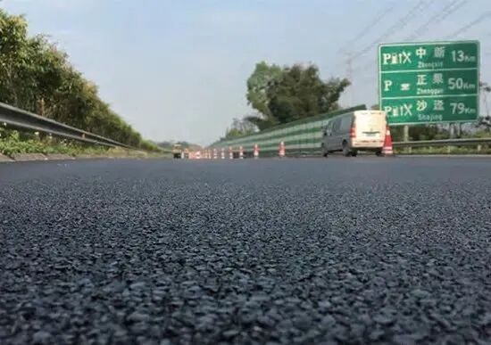

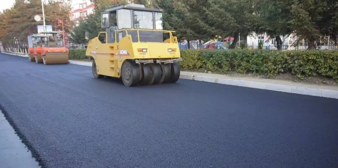

11、实验路使用情况
(1) 邢临公路威县大街段,长3Km,宽22m,改建时路面结构为30cm石灰土+18cm二灰碎石+8cm沥青面层。由于该路段6轴超限车特别多,通车后两年,车辙、拥抱特别严重。维修时将旧沥青面层清除后,在旧二灰碎石上直接铺了4cmAC16沥青混凝土,效果非常好。
(2) 邢台市南外环电厂路煤矿沉陷段改建,长800m,宽16m。路面结构为:30cm石灰土+18cm水泥稳定碎石+3cm沥青面层。目前没有病害。
目前,邢台市共修建了大约60万m2的极限超薄沥青路面,使用效果几乎与较厚的沥青面层相同,没有因为沥青层薄而过早破坏。
