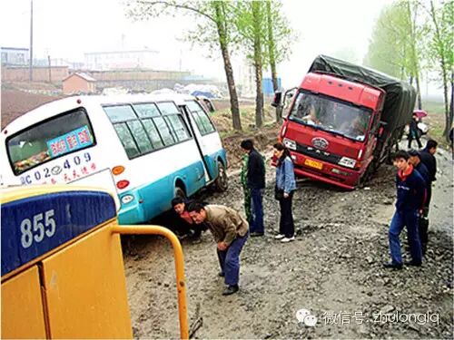

春融期间,由于土基含水过多,强度急剧降低,再加上重复行车的作用,路基发生的弹簧、鼓包、裂缝、冒浆、车辙等现象,称为翻浆。

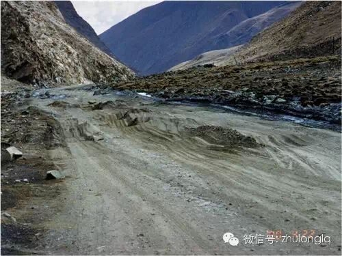

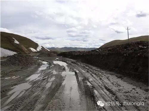

路基融沉现象
多年冻土区不均匀冻胀与道路翻浆现象
多年冻土区道路翻浆现象
道路翻浆现象

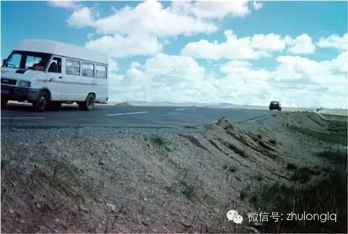

地下水类翻浆病害在地势低洼、积水难以排出、地下水位埋深又浅的地区,路基填土高度不大时,冻结期由于地下水补给使土体含水量增大,春季引起道路翻浆(图:1)
图1:低路堤下的高地下水位

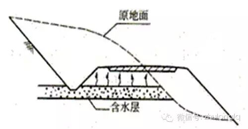

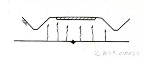

在丘陵区或山区的挖方和半填半挖地段,由于开挖使路基顶面接近地下水位(图:2)或者路堑边坡切断含水层(图:3)且排水不畅时春季产生道路翻浆。
图2:高地下水位下的挖方路基
图3:半挖半填路基切断含水层

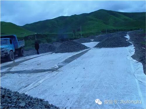

(1)透水性隔离层
粗粒料式透水隔离层

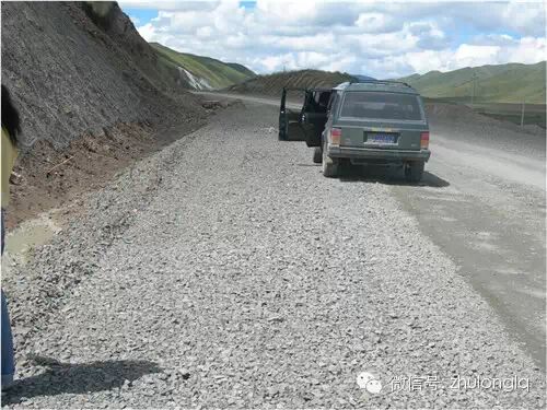

冻土区提高路基填土高度
设置碎石、砾石隔离层
设置碎石、砾石隔离层

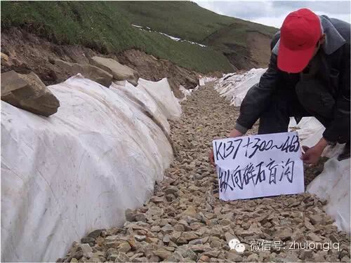

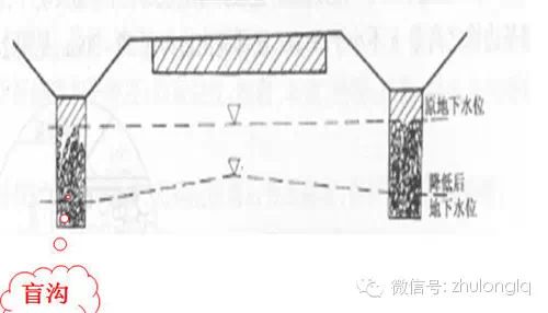

3、设置路肩盲沟或渗沟
边沟下设置盲沟示意图
设置路槽排水-纵向碎石盲沟

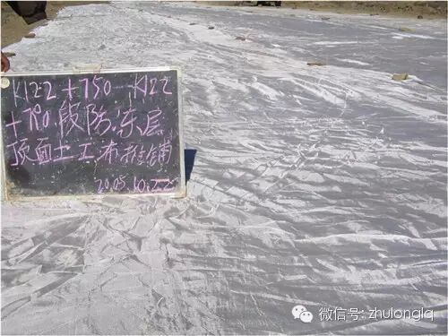

防冻层顶面铺设土工布保温层
