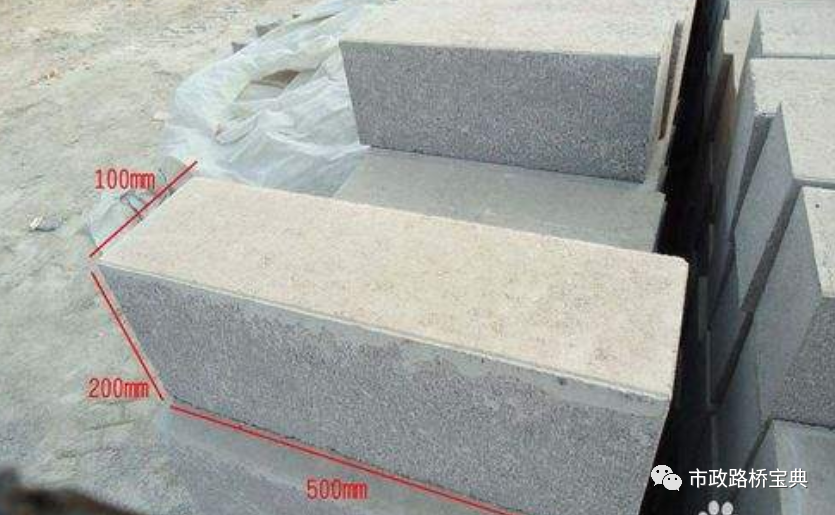

本工程路缘石采用花岗岩路缘石, A2型花岗岩路缘石规格(15*30*99.5cm)、异型花岗岩路缘石(12/20*50*99.5cm)、C15豆石砼基础及后背。

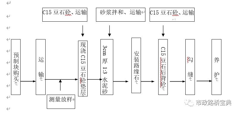

2、工艺流程图

1)路缘石检查
对运到施工现场的路缘石再次进行检查,色泽不一致、外观尺寸误差5mm、存在明显的表观缺陷(指有缺棱、角、坑窝、裂纹、颜色不一致等现象)的不使用。

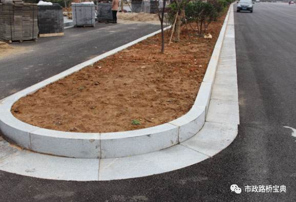

3)路缘石安装
①砂浆垫层和勾缝砂浆严格按试验室给的配比进行拌和,砂浆采用细砂。垫层采用C15豆石混凝土;1:3水泥砂浆卧底,配比控制,现场设磅秤,按每袋水泥重量,称砂石水的重量,砂石水各设标准桶计量。

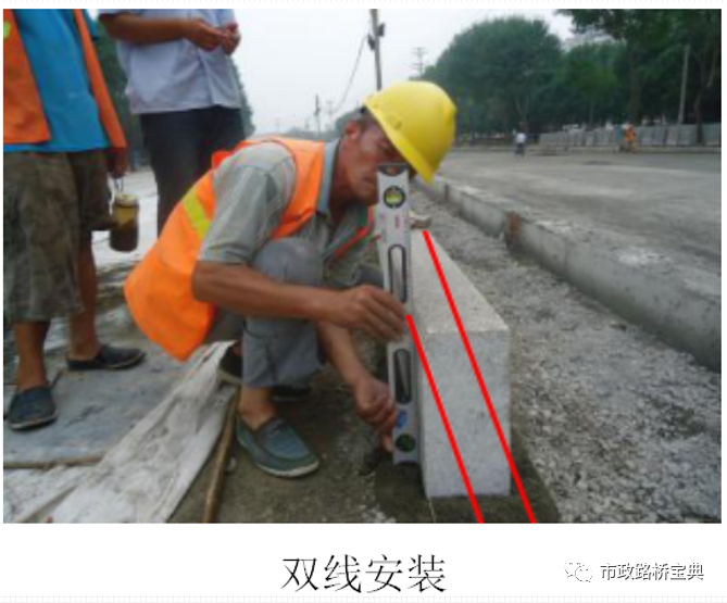

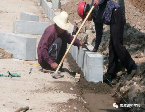

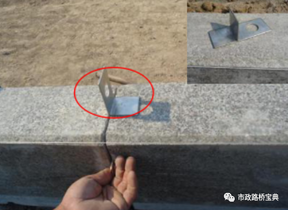

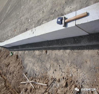

②统一采用坐浆法施工,垫层砂浆厚3cm,不允许污染路缘石和路面。人工按放线位置安装路缘石。安装前,基础要先清理干净,并保持湿润。安装时,先用线绳控制路缘石的直顺度,再用水平尺进行检查,安装合格后及时采用C10素混凝土进行后背浇筑和水泥砂浆勾缝。路缘石砌筑应平顺,相邻花岗岩路缘石缝用4mm厚铁板或塑料板控制,相邻混凝土路缘石缝用8mm厚铁板或塑料板控制,相邻路缘石的缝隙应均匀一致,路缘石与路面无缝隙、不漏水。
③事先计算好每段路口路缘石块数,路缘石调整块应用机械切割成型。路缘石安装时要与开口、结构物圆滑地相接,线条直顺,曲线圆滑美观。
④路缘石的安装速度应能满足现场施工的需要,必须在下面层施工之前安装好。
⑤路缘石安装完后,及时回填夯打密实路肩或中央带后背的回填土。
⑥路缘石安装后,必须再挂线,调整侧石至顺直、圆滑、平整,对侧石进行平面及高程检测,每20m检测一点,当平面及高程超过标准时应进行调整。
⑦场地清理:路缘石安装完毕后,及时对有污染的场地和路面进行清理。

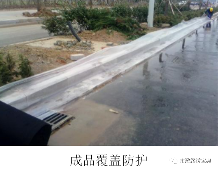

⑧已完工的路缘石用塑料薄膜覆盖,进行成品保护,防止损害及表面污染。

③侧石背后宜用素土或石灰土夯实。5)检测及养生
