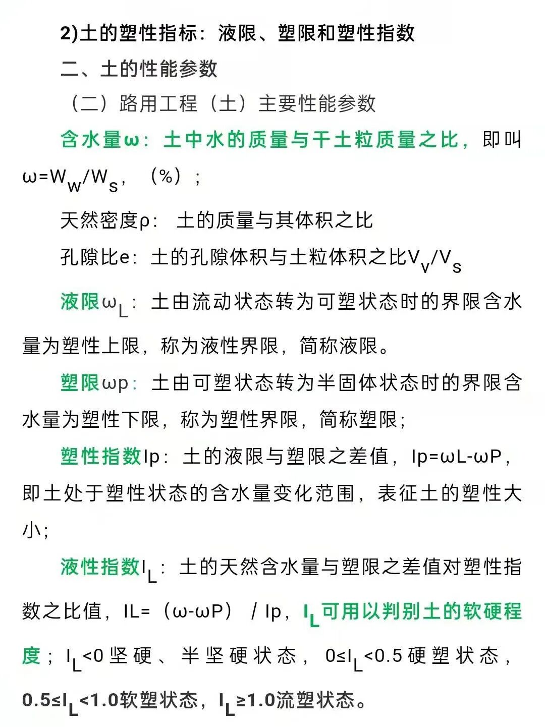

1)土颗粒组成及其特征
孔隙率:土的孔隙体积与土的体积(三相)之比Vv/V
(三)土体的抗剪强度

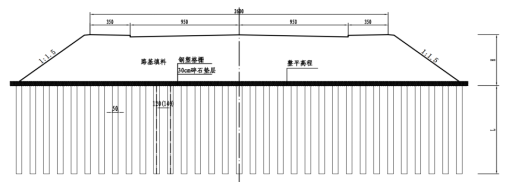

(2)淤泥、淤泥质土及天然强度低、压缩性高、透水性小的黏土统称为软土。这些土都具有天然含水量较高、孔隙比大、透水性差、压缩性高、强度低等特点。软土地区路基的主要破坏形式是沉降过大引起路基开裂。在较大荷载作用下,地基易发生整体剪切、局部剪切或刺入破坏,造成路面沉降和路基失稳。

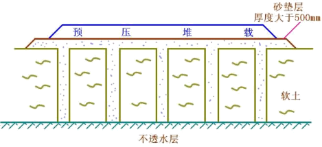

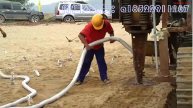

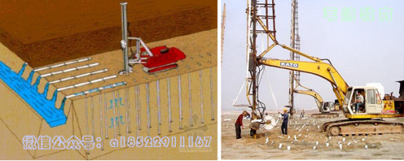

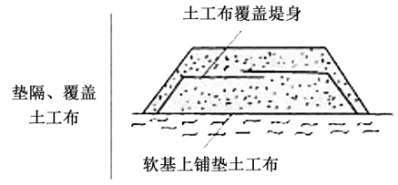

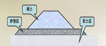

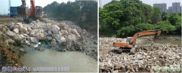

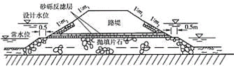

软土基处理施工方法有数十种,常用的处理方法有表层处理法、换填法、重压法、垂直排水固结法等;具体可采取置换土、抛石挤淤、砂垫层置换、反压护道、砂桩、粉喷桩、塑料排水板及土工织物等处理措施。
置换土
抛石挤淤
砂垫层置换

粉喷桩

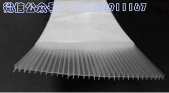

塑料排水板
土工织物

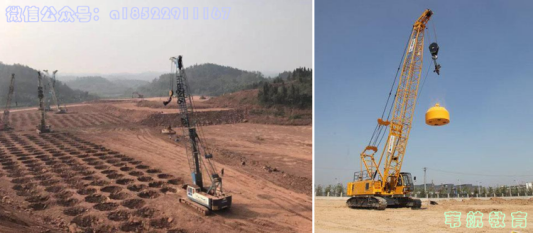

湿陷性黄土路基处理施工除采用防止地表水下渗的措施外,可根据工程具体情况采取换土法、强夯法、挤密法、预浸法、化学加固法等因地制宜进行处理,并采取防冲、截排、防渗等防护措施。加筋土挡土墙是湿陷性黄土地区得到迅速推广的有效防护措施。
