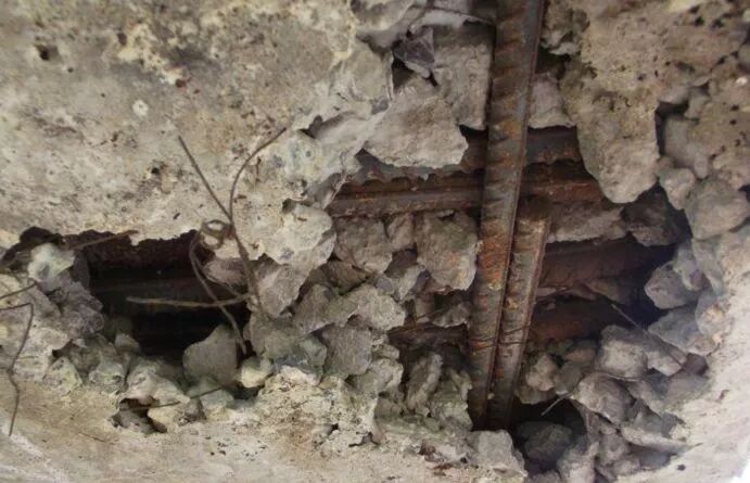

1、箱梁拆模后在腹板与底部承托部位出现空洞、蜂窝、麻面,部分腹板距底板1m高范围内出现空洞、蜂窝、麻面。

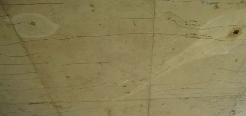

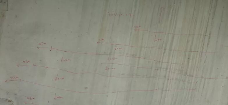

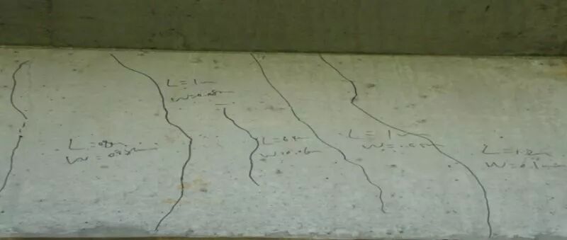

2、箱梁底板在沿预应力钢束波纹管位置下出现的断断续续、长度不等的纵向裂缝。

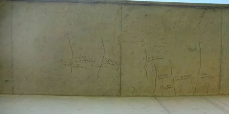

3、箱梁底板横向裂缝
4、箱梁腹板出现斜向裂缝
    现浇混凝土箱梁经常出现腹板斜向裂缝,表现为45°的斜裂缝和沿预应力索管方向的斜裂缝,往往靠近锚头处裂缝开展较宽,逐渐变窄而至消失。

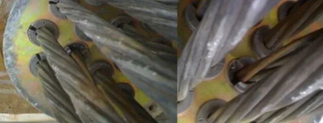

7、预应力筋的断丝和滑丝
    预应力混凝土箱梁张拉时发生预应力钢索的断丝和滑丝,使得箱梁的预应力钢束受力不均匀或使构件不能达到所要求的预应力度。

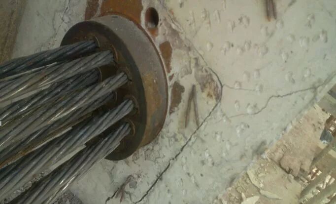

8、锚头下锚板处混凝土变形开裂
成因:
1)锚板附近钢筋布置较密,浇筑混凝土时,振捣不实、混凝土疏散或仅有砂浆,导致该处混凝土强度低。
2 )锚垫板下钢筋布置偏少、局部承压尺寸偏小,受压面积偏小,局部应力过大。
3)锚板或锚垫板设计厚度偏薄,受力后变形多大。

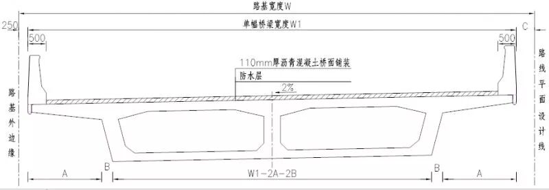

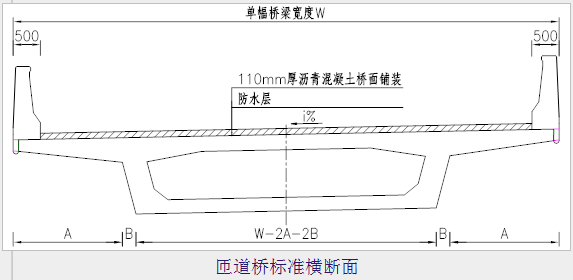

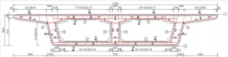

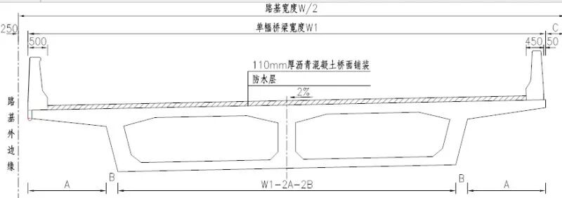

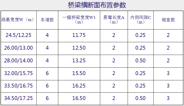

1、现浇箱梁横断面布置
    整体式路基外侧收窄25cm,分离式路基两侧均收窄25cm,整体、分离桥梁宽度相同。
主线桥整体式路基标准横断面
主线桥分离式路基标准横断面

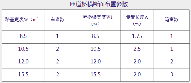

考虑到匝道桥的行车道、硬路肩、桥宽(单向)较主线桥窄,建筑限界动态净宽较小,且弯桥较多,为适应运营维护和应急情况需要,匝道桥的桥宽统一按照与路基同宽进行设计。

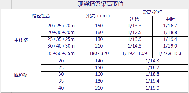

2、现浇箱梁梁高

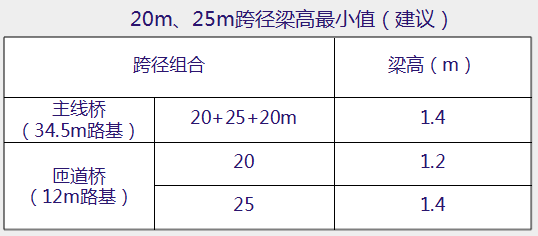

    40m以下跨径全联采用等高度箱梁,50m跨采用变高度箱梁,梁高变化采用二次抛物线过渡。

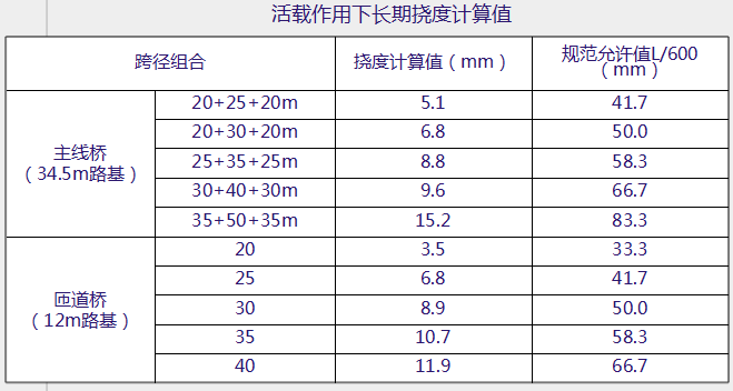

活载作用下的长期挠度也满足规范要求,并有较大富裕。
在地质条件较差时,由于受桥头填土高度的限制,桥梁上部建筑高度影响到工程规模时,为节约投资,在满足受力和刚度要求时,20m、25m跨径的箱梁的梁高可适当降低。

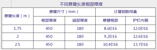

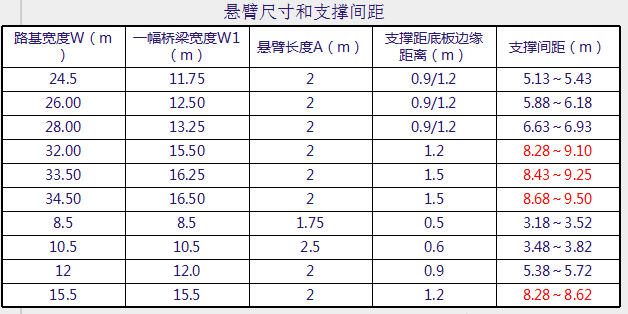

3、悬臂尺寸
      悬臂长度采用1.75m、2m、2.5m三种,匝道桥8.5m路基采用1.75m,10.5m路基采用2.5m,12m、15.5m路基和主线桥采用2m。

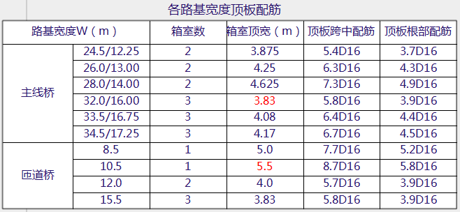

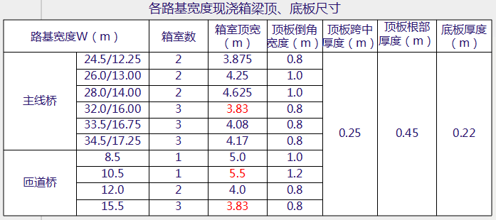

    各路基宽度的单个箱室的宽度均不大于5.5m,根据计算顶板跨中厚度统一取为250mm,底板厚度统一为220m。
建议8.5m和10.5m路基桥面板配筋分别采用5D16+5D20和5D16+5D22,D20、D22的钢筋采用如下形式:

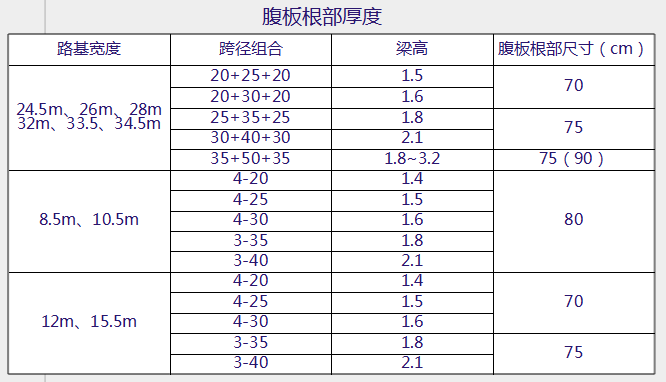

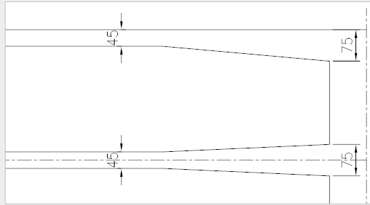

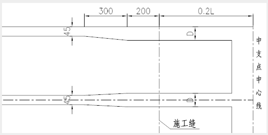

5、腹板厚度

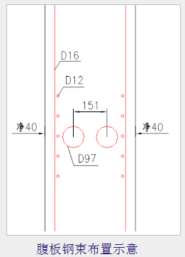

    设计每个腹板均采用双排束,钢束型号大部分在15-17以内 ,波纹管直径均为D内90,采用金属波纹管腹板水平值需要401mm,采用塑料波纹管,边腹板水平值需要416mm。各跨径箱梁腹板厚度(跨中)均采用450mm。
支点处腹板厚度适当加厚以满足支点处较大剪力,腹板变厚采用直线一次过渡。

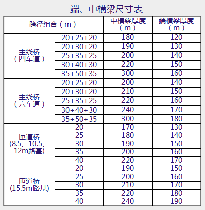

6、端、中横梁设置
端、中横梁按钢筋混凝土构件设计,横向均设置双支点。在支撑间距大于8m时,也可采用预应力横梁。

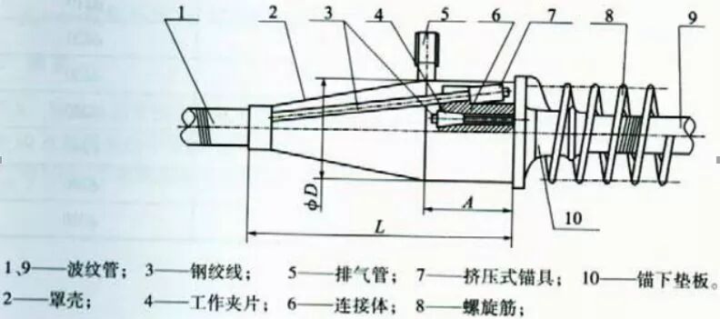

4、锚具、预应力管道
     锚具均采用圆形锚具,预应力管道采用圆形金属波纹管。

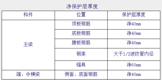

保护层厚度
上部箱梁按Ⅰ类环境,环境作用等级B级进行耐久性设计,考虑10mm的施工误差,各构件钢筋、钢束净保护层厚度取值:

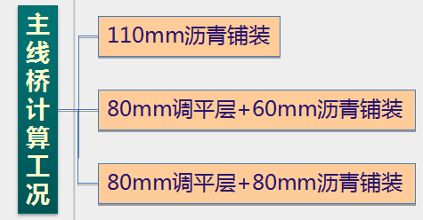

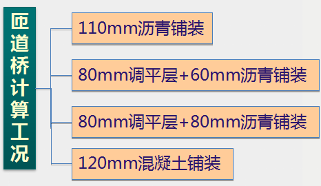

3、铺装工况:

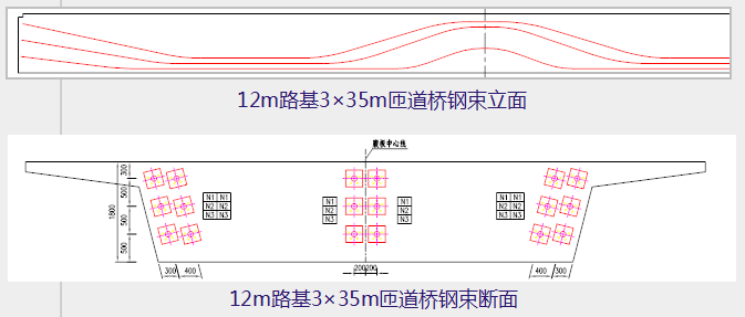

预应力钢束和普通钢筋的布置

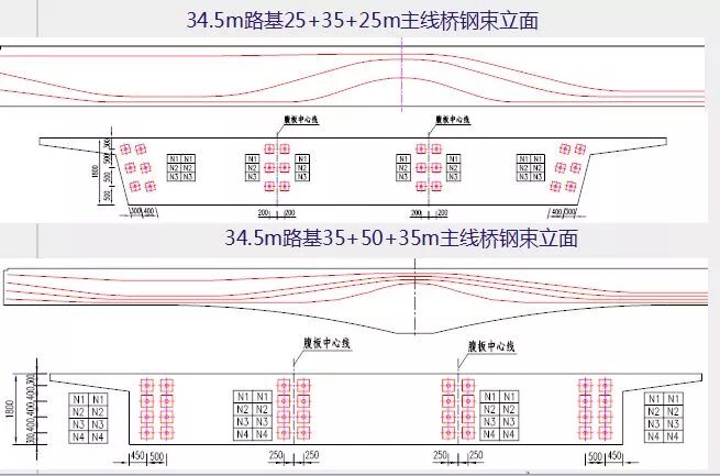

(一)预应力钢束布置图
箱梁预应力钢束均采用通长束,没有采用负弯矩短束,钢束锚固在梁端,每腹板横向采用双排束。

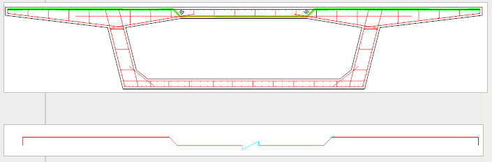

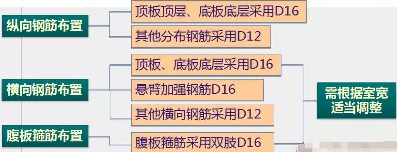

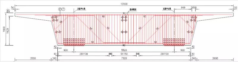

(二)箱梁普通钢筋构造
(三)横梁钢筋布置

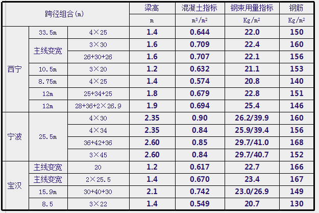

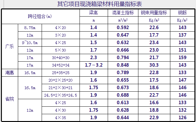

当前已有项目现浇箱梁材料用量指标表

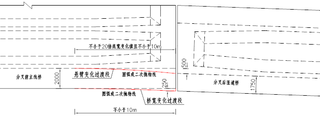

2、桥宽过渡

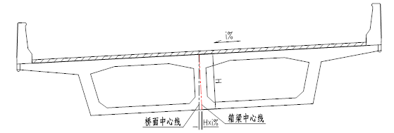

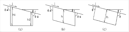

      路线上一般均设置有横坡,采用整体现浇箱形连续梁方案时一般是不设置调平层的,箱梁顶面与路线横坡保持一致,由此箱梁横截面形式一般有下图三种选择:
常规跨径桥梁经常选用C截面形式。
采用图(c)的箱梁整体旋转形成桥面板横坡,箱梁旋转圆点选取在路基设计标高位置对应的箱梁顶面。

5、 一联孔数越多,钢束损失越大,建议一联孔数在5孔及以上时采用分段施工。分段施工时,施工缝应选在离支点L/5~L/4之间(L为跨径)。

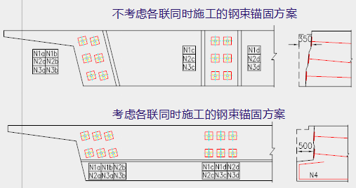

6、多联现浇箱梁同时施工问题

7、锚板、锚垫板必须有足够的厚度以保证其刚度,钢束锚固采用的锚具必须根据梁端锚具布置情况进行锚下局部承压验算,验算通过后方可选用。

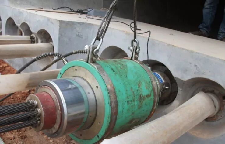

8、现场宜进行预应力张拉摩阻力试验,修正设计用的摩擦系数,以调整预应力筋的张拉控制应力和伸长值。
